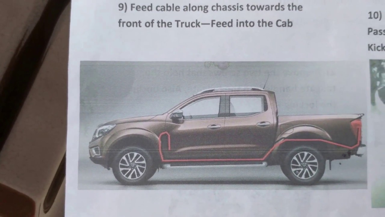

Je vais (essayer ) d’ installer une fermeture centralisé sur le hayon pour 3.50€ ici au lieux de 180€ ici même moteur 2 files
La question qui me turlupine c’est sur la connexion : OK j’ai bien compris que l’on ce branche sur le clignotent AR et qu’on utilise l’impulsion pour activé le moteur, mais c’est moteur on besoin d’une inversion de polarité pour ouvrir et fermer … Du coup comment on fait pour avoir l’inversion ?? quelqu’un a un schéma ou des photos ??
Vous l’aurez compris je recherche une petite aide
D’avance merci a ceux qui ce pencherons sur mon questionnement

Tu as un super tuto là (en anglais) : https://www.nissanforums.com/general-frontier-discussion/98172-locking-tailgate.html
Un dernier détail : sur le D40 une 1ere pression n’ouvre que la porte conducteur, une 2eme ouvre les autres portes.
C’est abordé sur la 2eme page du tuto. Car les signaux sont prendre sur des fils différents.
