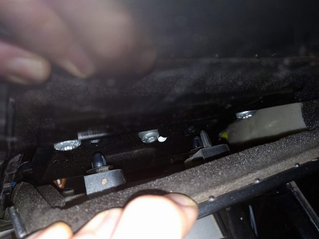

le connecteur se trouve au niveau de la fixation de l’arceau à la benne.
Pour le wildtrack, il faut déboité le cache en bas côté intérieur de la benne ( côté conducteur comme l’a dit XDTOMDX) et derrière le renfort de fixation tu trouveras un petit connecteur qui alimente le 3ème feu stop et les feux de travail…
En espérant avoir été clair, bon dépannage.
C’est vrai que cette panne a l’air bizarre… Perso j’irai faire un tour chez Ford.
Par contre mon cache tient uniquement avec 4 « toquios » plastiques, le tour est en mousse, mais pas de mastic… je le démonte l’été Pour mettre ma cellule.
