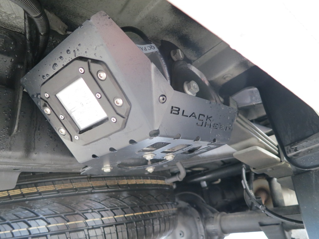

je vais essayer de trouver des feux leds comme dans la vidéo, ça a l’air pas mal et le placement sous la ridelle est bien aussi, c’est à l’abri

J’ai commander 2 feux à led 18w avec un faisceau déjà monter en partant directement de la batterie et en intégrant un bouton à placer sur les emplacements vide du véhicule je reviens vers vous quand tout arrive et vous dirais si je vois mieux en marche arrière ou si le 4x4 à brûler Mdr ":)))

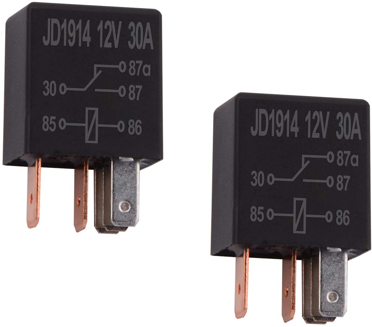

un relais 4 ou 5 broches 40A 12V (sachant que pour le branchement qui sera le tien, on n’utilise que 4 broches), le lien suivant n’étant qu’un exemple
pour les branchements ( car je devance déjà la questions suivante )
toujours protéger le circuit avec un fusible entre le + de la batterie et le pole 30 du relais, donc prévoir également dans tes achats un porte-fusible ainsi que le fusible adéquat (taille et ampérage)
je vais peut être tenter sans relais dans un premier temps voir ce que ça donne en direct sur le feu de recul, si ça ne fonctionne pas je pourrais tjrs en rajouter un après
