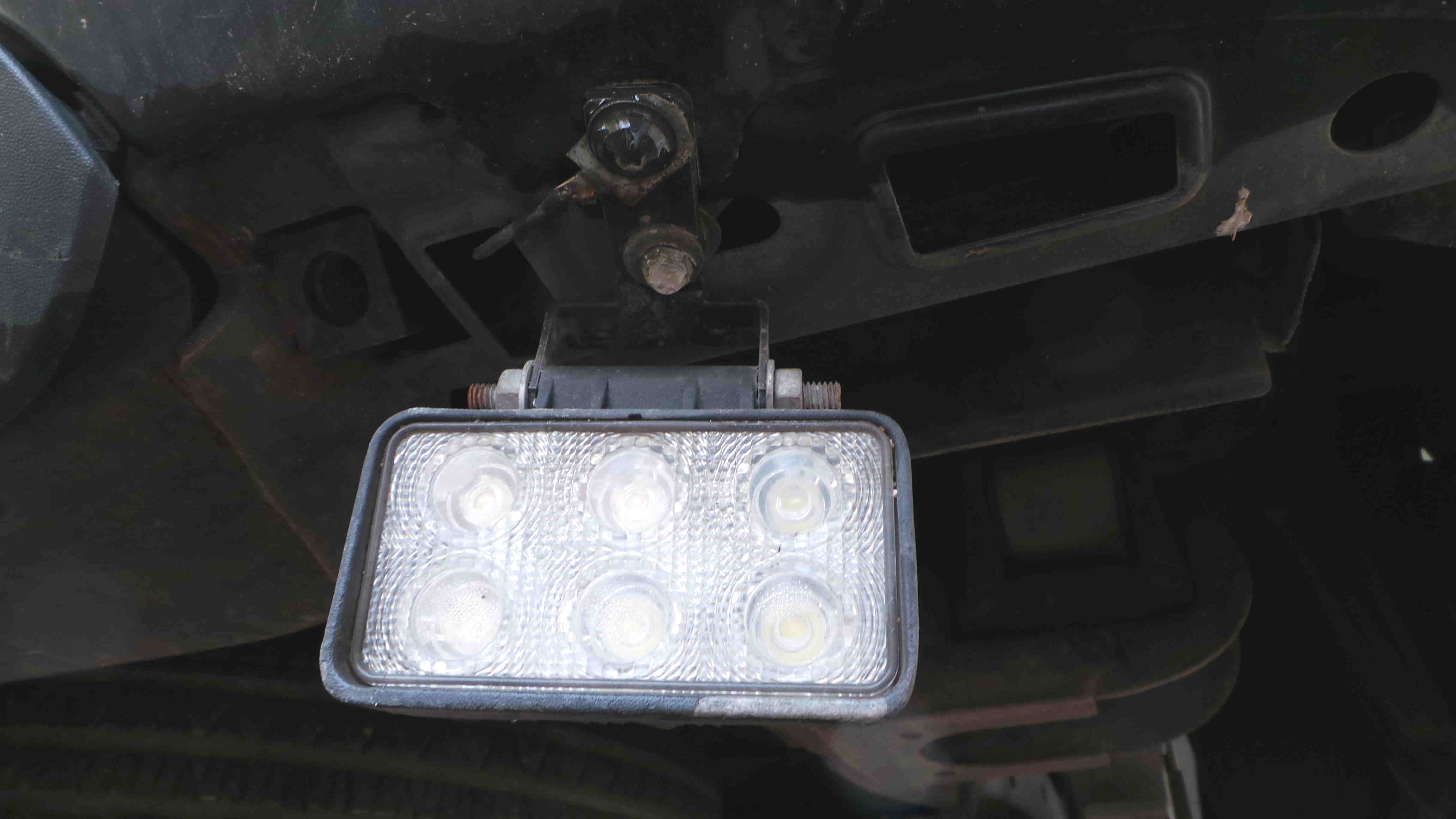

Perso il m’est arrivé les mêmes déboires, je trouvais que la visibilité arrière était quasi nul sur le véhicule. Phénomène encore plus accentué par le fait que le premier propriétaire du tank avait mis des films de sur-teintage. Donc pour suppléer à cette affaire je me suis trouvé 2 blocs de 18W en LED. J’ai trouvé 2 trous existants sous le pare-choc et me suis fabriqué des supports en rapport. Certes, les blocs ne sont pas d’une esthétique redoutable, mais ils apportent un gros plus. Je trouverai des plus fin quand ils seront mort. Ils sont commandés par un bloc de commutateurs tactile que j’ai trouvé sur Amazon.

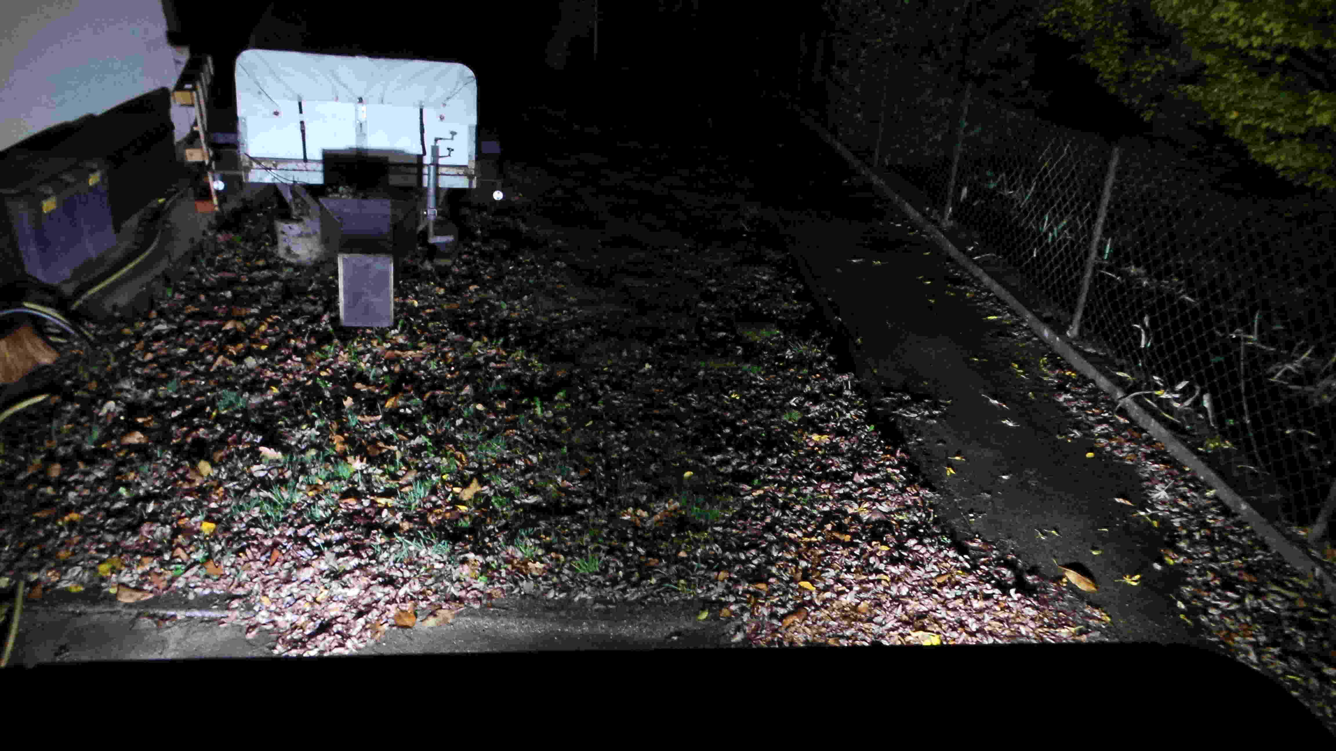

Vue depuis la benne, ça fait tout de même plus d’effet que le maigre feux de recul…

:astonished: La même installation sur mon nAmarok, je lui donne une espérance de vie de 2 semaines ! :frowning: 2 ou 3 reculs avec un peu de neige et hop, plus de phares ! :wink:
J’ai déplacé la prise remorque (la même que sur ta voiture) sur le parechocs car j’en avait marre de redresser la patte à chaque fois.
Salut jojo! Oui certes ils ne sont pas placés idéalement mais il y a plusieurs raisons. Premièrement j’ai la chance ou non d’habiter une région certes froide mais peu enneigée donc pas trop de soucis avec les bourrelets :wink: de plus, j’ai une caméra au dessus de la plaque d’immatriculation donc les feux trop proches ont tendance à saturer l’image. Mais encore ce sont des vieux blocs leds de récup donc pas très adaptables en terme de placement. Et enfin, je ne voulais pas percer partout et il se trouvait des trous déjà fait à cet endroit. Donc tout cela a abouti à ce montage. Merci en tout cas de ta remarque car je n’avais pas vu les inconvenients sous cet angle :merci:
