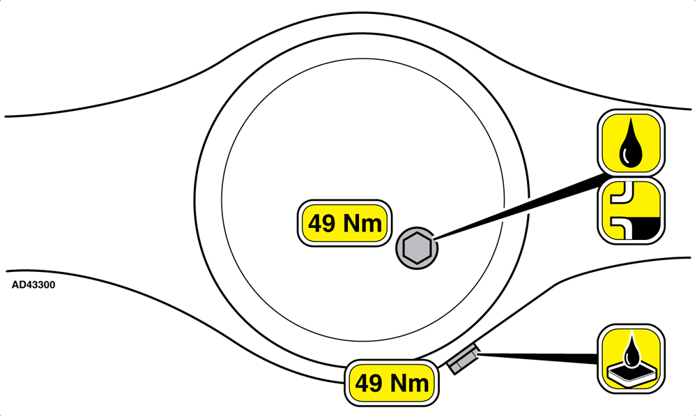

  • Penser a chaque fois de changer le filtre et le joint de bouchon vidange et tous les 5 ans on change le bouchon complet de vidange
  • respecter le couple de serrage du bouchon (24Nm pour le mien)
