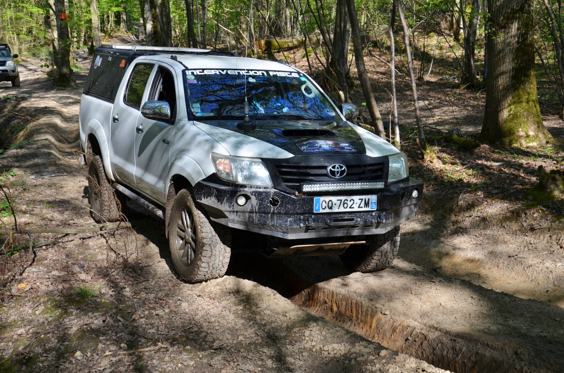

Il est difficile de te repondre
car chaque rouleur a SON PU et déjà il peut pas le comparer avec un autre car il y a un seul PU devant la maison …
Pour moi le meilleur c’est le mien mon Hilux de 2013 2.5d
Mais Dudu19 Lui il va pencher sur son Ford 3.2
et tu vas pouvoir voir que la fiabilité par son entretien est le premier choix dans l’achat d’un PU d’occasion …

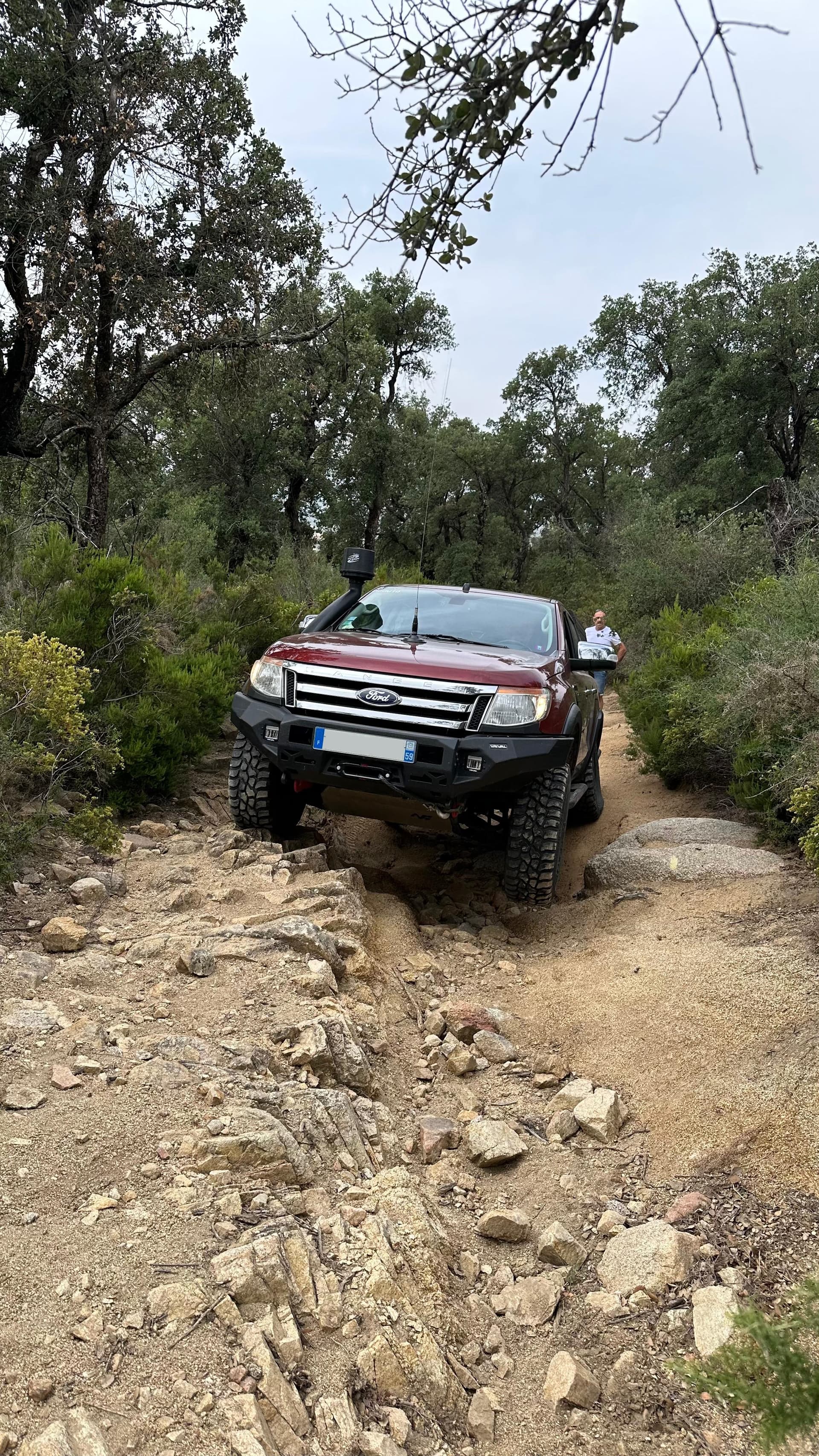

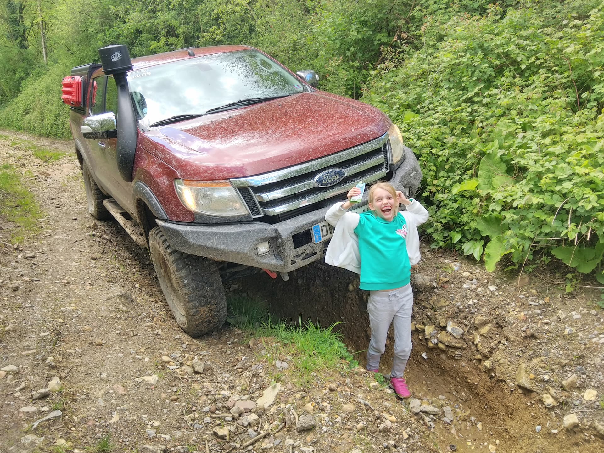

Pour ma part, si c’était à refaire, j’aurai acheté un hilux vigo 3l d4d mais je reste absoluement satisfait de mon Ranger qui me permet :
Après, on en prend soin :
