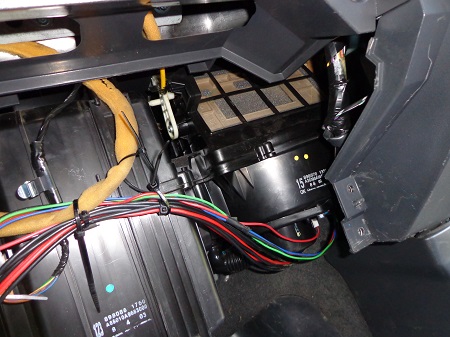

Je viens de voir sur europarts4x4, qu’il existe un filtre d’ habitacle sur les Dmax, savez vous comment l’atteindre ?
J’ ai changé tous les filtres “mécaniques” mais pas vu celui là
tu demontes la boite à gant et il est devant toi ,en facade…

Comme dit Max 34 ça doit se passer derrière la boite à gant ,sur le bloc chauffage.

Merci les gars, le filtre que j’ai vu en photo, n’a pas tout a fait la même gueule, mais pour l’emplacement, ça risque d’être pareil .
J’en ai commandé un, je ferais un petit cr …merci…

non,non!!!sur la photo,c est le volet de recyclage
tu demontes les vis du bas de la boite a gant…la traverse en tole emboutie et c est bon
ailleursles vis du bas de la boite a gant…la traverse en tole emboutie et c est bon

j’avions voulu aller trop vite
je ne t’ai pas mis la bonne photo
mais en fait là ou tu voit la mousse et les fils se croiser
c’est la boite , elle est poser verticalement et le filtre est debout dedans
tu as même la ref
ça mérite une mousse
Oui là c’est bon, mais au final entre ancienne et nouvelle, l’emplacement est quasiment le même

merci quand cela sera a faire cela semble simple
