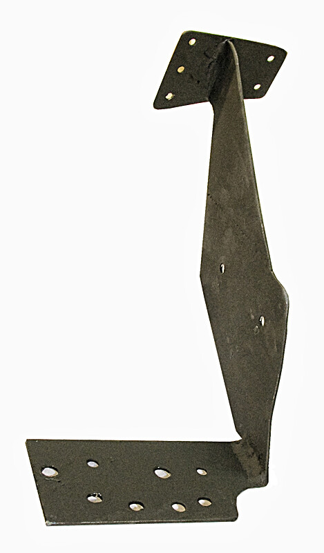

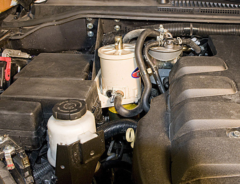

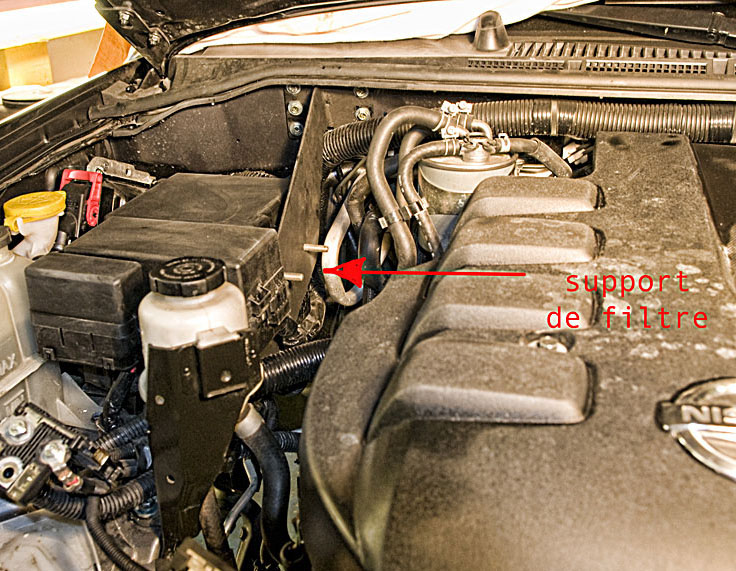

Salut Bobinho
j’ai installé une copie du préfiltre fg500 sur mon D40.
N’ayant pas eu, à l’époque, de modèle de support pour m’inspirer, j’en ai fabriqué un à mon idée; du coup, il est différent de celui présenté dans un post précédent. Il est réalisé avec trois bouts de tôles sondées dont l’une vient se fixer sous la boite à relais.Je te joint quelques photos que tu peux agrandir.
Cordialement Baloow
