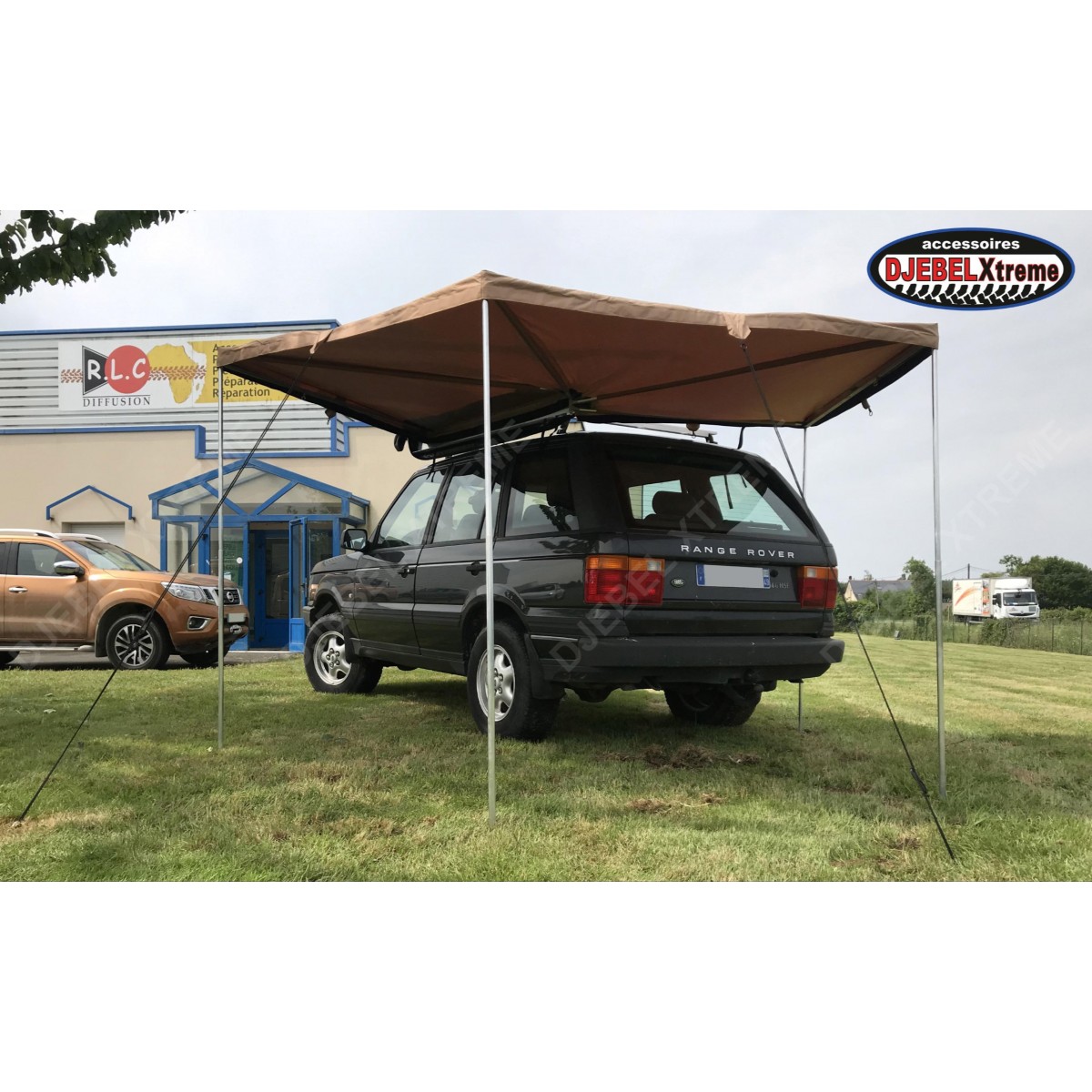

Dans cette gamme de prix il y a aussi djebel avec des pièces de jonction en alu et pas en plastique

Effectivement je pense que Djebel est un cran au dessus en terme de qualité que Wallaby store, et j’ai des bons retours avec des collègues qui utilise certains produit de chez eux.

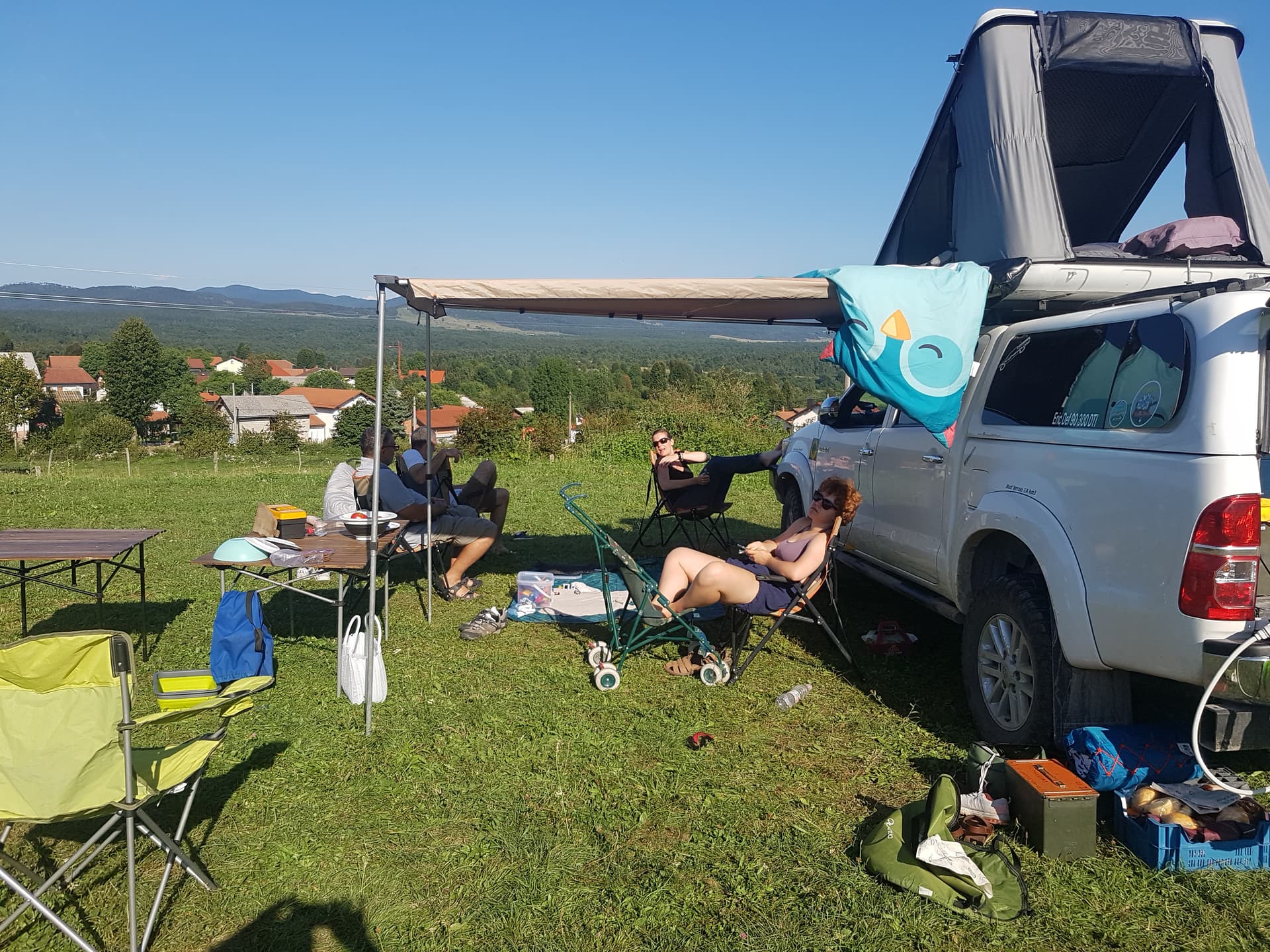

Il se monte sans piquet sauf en cas de vent violent. Et la tente intérieure qui s’adapte dessus est bien aussi. Je l’ai également acheté. On l’utilise moins souvent que l’auvent mais elle a un gros avantage : il y a des moustiquaires sur les 3 cotés ce qui peut être très utile suivant le coin ou on est.

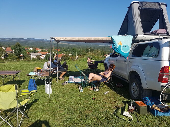

Si tu regardes sur la photo mon auvent est fixé sur les barres de toit de cabine de mon DC
Pour la marque je suis aller chez Djebel car il y a aussi des pieces en SAV.

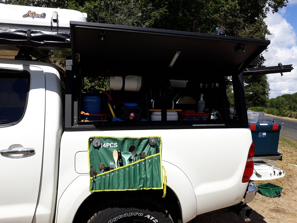

Pour l’eté prochaine, je vais avoir : coté gauche un 270° qui va couvrir aussi le coté cuisine du hard top
Et le auvent latéral qui est sur mon hilux depuis 4 ans va être sur le coté droit du Hilux et cela ne va pas bloquer mon entrée de tente de toit qui est sur le coté droit du hard top car le toit du hard top est ma terrasse de tente de toit

J’aime beaucoup ton aménagement, je regarde également les hardtop alu.
J’aimerais un Hard top que je puisse enlever facilement quand je n’en ai pas besoins, tout en gardant le roll cover.
Merci mais le hard top est le top pour creer ton installation et ton aménagement

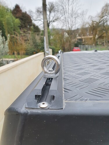

Apres sur le hard top tu y met 4 anneaux et tu lèves pour le ranger

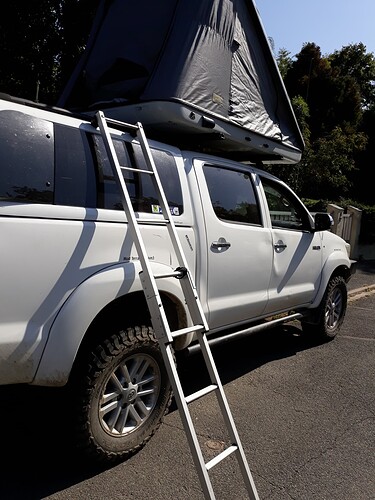

Là par exemple échelle de tente et table et chaises toujours en place toute l’année en cas de pique nique surprise .

Pas sur le alu gros joint caoutchouc hyper costaud
