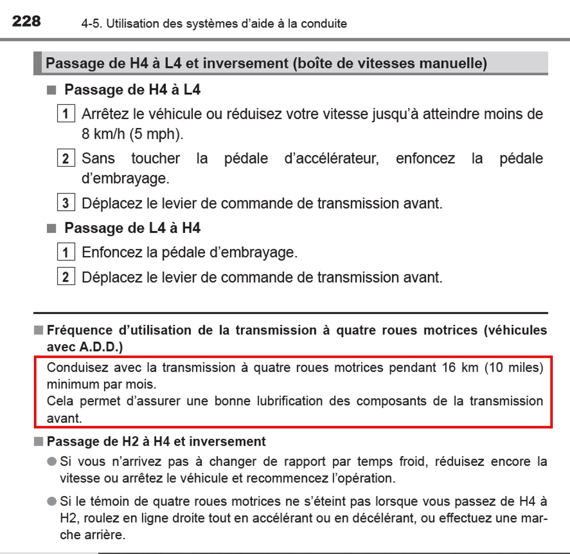

Pour le reste, si tu te fies au manuel du HILUX, tu constateras que sur route, tu ne peux rouler qu’en H2.
Sur le mien (HILUX DC 3.0 BVM de 2014), il est également précisé de rouler au moins 16 km par mois en mode 4x4 (donc H4 ou L4). Tu trouveras un scan de la page du manuel qui en parle à la fin de ce post.
L’idéal est bien évidemment de disposer d’un chemin pour rouler ces 16 km mais certains le font sur des portions de route bien droites qui permettent de rouler sans solliciter leur différentiel.
Tu verras que ce véhicule est magique. J’ai le mien depuis 6 ans et aurais du mal à passer à autre chose :wink: .

Reste qu’il est possible de rouler en 4x4 (H4 ou L4) sur route sèche…uniquement en ligne droite. Ce que je fais de temps à autre pour la lubrification de la transmission avant.
