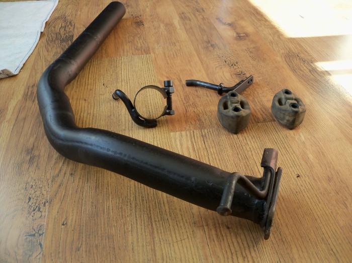

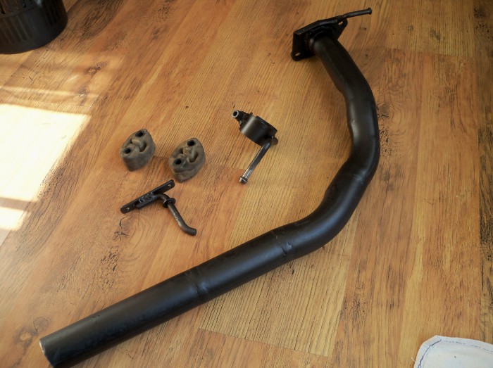

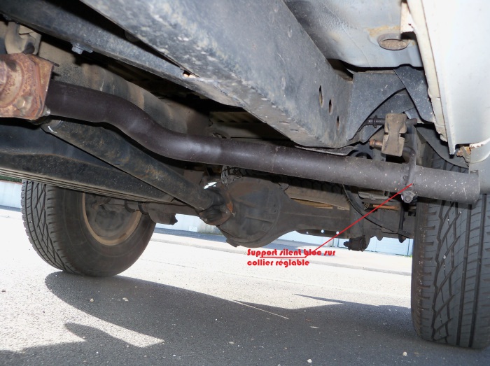

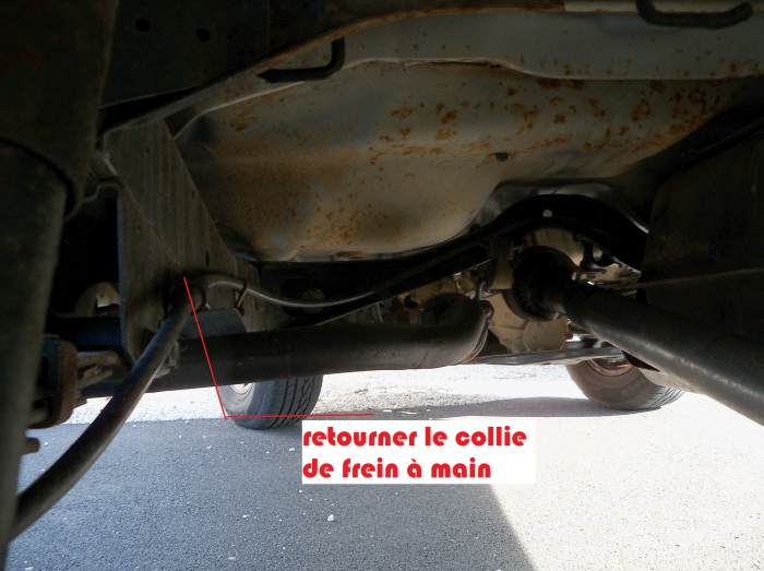

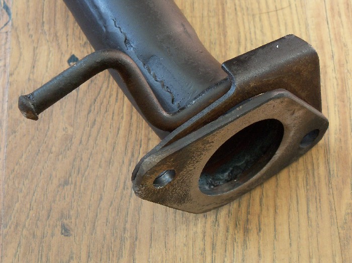

Petit tuto,

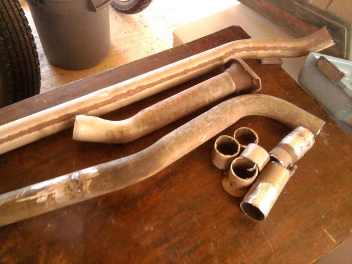

j’ai supprimé le silencieux AR un peu rouillé 16 ans j’en profite mais seulement le silencieux .J’ai gardé le catalyseur (pollution restons propre) et de toute façon on ne gagne rien à le supprimé perte de couple.
Question bruit franchement à peine perceptible, il faut baissé ma vitre pour entendre un léger bruit , ma femme à même cru qu’il faisait moins de bruit …
J’ai récupéré un tuyau avec plusieurs coudes de façon à pouvoir façonner comme je veux chez un poseur rapide …
Diamètre 55 mm comme à l’origine cela ne sert à rien de mettre de plus gros diamètre.
J’ai refait un platine en 8 mm d’épaisseur récupéré les fixations silent bloc sur une vielle ligne que j’ai ressoudé
J’ai gardé mon vieux pot intacte.
:smiley: :smiley: :wink:

Je ne parle que technique et de partage juste pour dire que ce bout de tuyau est vendu sur des site lien : Ligne d'échappement latérale Inox pour Ford Ranger de 2016 à 2018 quand même pour 487€ et Je l’ai réalisé avec du récup contre un muscadet.
Je n’ai pas augmenté le diamètre qui ne sert à rien seulement à perdre la compression et augmente le bruit plus sourd.
J’ai utilisé un vieux pot matière métal recouvert d’alliage qui absorbe le bruit chauffe lentement mais garde la chaleur, l’inox plus solide ne rouille pas chauffe très vite refroidi très vite mais fait plus de bruit. Et pour le prix s’il faisait trop de bruit (je n’aime pas cela) ou ne m’apporte rien niveau moteur hop à la ferraille.
Mon moteur est plus libre respire mieux ne fait absolument pas plus de bruit qu’a l’origine en gardant le cata répond mieux mais ne prend pas de CV et ne pollue pas plus.

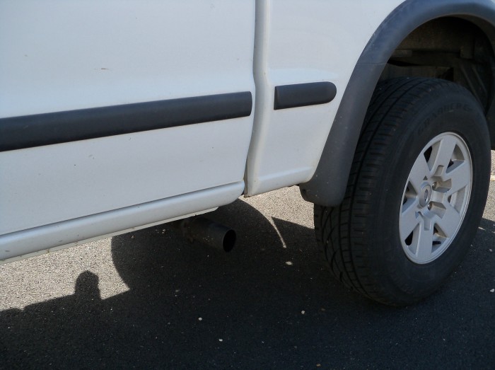

Yop salut,
Marrant j’ai fait la même modification en aout 2020, même ressenti, comme plus “réactif” le son un poil plus sourd, mais vraiment rien de plus niveau bruit :wink:
Question contrôle technique, rien à dire, je l’ai passer haut la main hier :slight_smile:
Je mettrais des photos quand j’aurai l’occasion d’en prendre 2/3 (mais légèrement visible sur la présentation de mon Ranger :wink: )
Pour la conso je verrais sur 2 pleins a suivre
voilà une photo que j’ai sous la main, désoler ont perçois peu :wink:

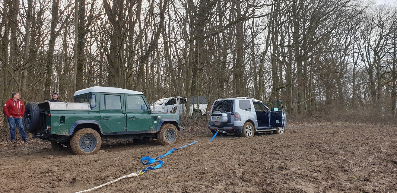

Lors d’un essai pneu j’avais cassé la ligne après le FAP
donc direct un échappement latéral
mais ce jour en jouant avec un Land 90 au terrain de Forest Hill
le latéral n’est plus (appuis sur la barre de bas de caisse sur un passage en descente ) donc on va revenir sur une ligne de dessous de caisse et le lateral inox on va le détordre et il sera en montage que pour les raids dans le sable ou grandes pistes
C’est vrai que ça arrive mais tu n’as pas eu de chance, là ma ligne remonte plus haut que ma transmission que mon pont ainsi que mon réservoir et passe juste au raz de l’ axe de la lames (c’est pour cela que je l’ai réalisé à ma façon) .

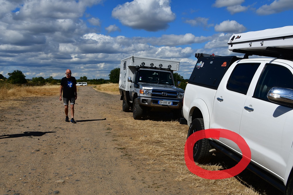

je suppose que c’est le tien en photo bien sympa ça pourrait être bien si tu disais un peu sur tes modifs photos, jantes déports, …j’ai l’impression d’être un peu seul à avoir ce modèle.
Ton camion est rehaussé il me semble… :doute:

si tu fais du franchissement même cool, l’empattement de nos bus demande a les appuis latéraux deviennent plus important que sur un Pajero court …
Donc je vais revenir sur une ligne d’origine et en raid vers le sable remettre la sortie latérale.

Ouep, voilà le liens direct de la présentation que j’ai effectuer.
Mon "p'tit" Ranger de 2006 :slight_smile:
Effectivement j’ai l’impression qu’il y en as peu, ou alors les poste date de 2005 ou 2010 donc les photos et certaines infos ne sont plus valable :confused:
