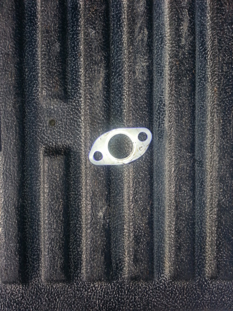

Puis j’ai retiré la plaque qui avait.

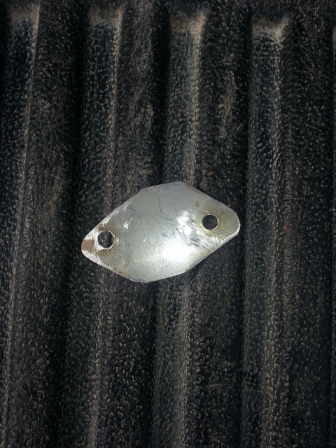

J’en ai refait une mais cette fois sans le trou et j’ai tout remonter avec celle que j’ai faite.
Pour l’instant aucun voyant c’est allumer et le moteur tourne nickel.

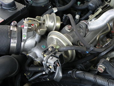

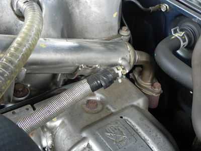

Moi, j’ai mis aussi une plaque juste au départ de la sortie des gaz avant le système de refroidissement des gaz. Du coup, la pièce qui sert au refroidissement des gaz ne sert plus à rien (je pourrai la déposer, mais je l’ai laissée pour que la bidouille ne se voie pas), j’ai détourné les 2 bouts de durite de liquide de refroidissement qui sont dessus et cette pièce reste froide maintenant au lieu d’être bouillante.
J’ai aussi débranché le connecteur qui est sur la vanne egr rendant celle-ci inactive (inutile que la vanne egr s’ouvre et se ferme pour rien) et j’ai débranché le système du papillon pour qu’il reste en position ouvert tout le temps (c’est juste un petit tuyau que j’ai bouché avec on petit bouchon style stylo bic). :wink:

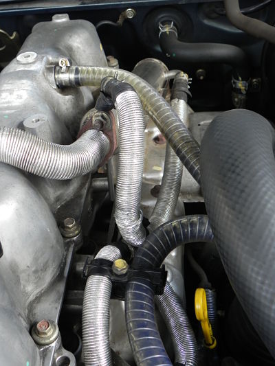

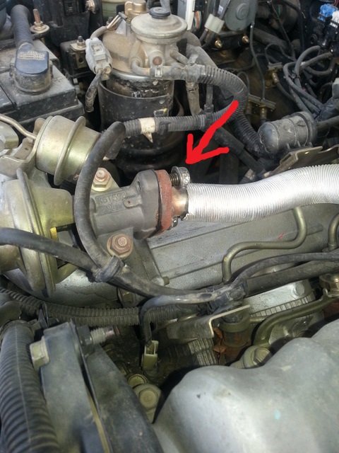

J’ai mis une plaque ici, avant le refroidisseur des gaz.
J’ai débranché la prise au 1er plan, et débranché le petit tuyau celui qui est sur le dessus de la photo, on voit le petit bouchon noir qui bouche le trou sur la pièce metallique et une vis pour boucher le tuyau.
J’ai mis une plaque aussi de ce côté là, comme toi.
Là, on voit le refroidisseur qui ne sert plus à rien, la durite part du refroidisseur et va au même refroidisseur, je pourrais la déposer. Avant, c’était la durite du bas qui allait sur le refroidisseur et celle qui est branché maintenant sur le refroidisseur allait en bas.
