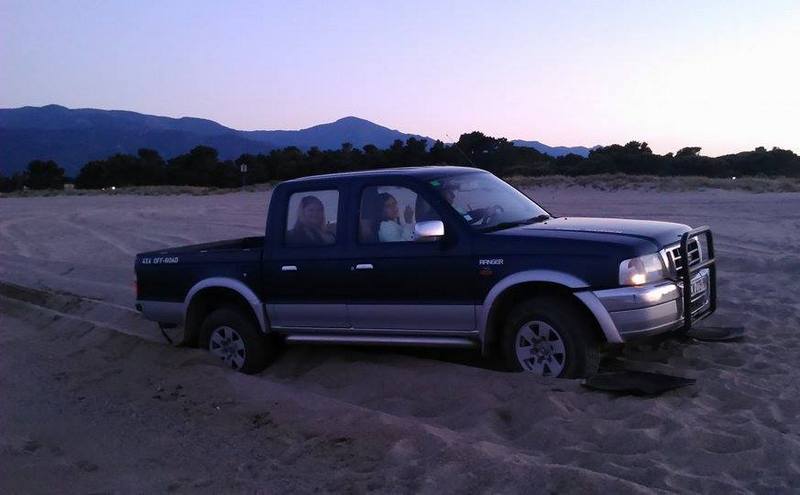

Ce weekend j’ai été sur le sable pour m’amusé un peu et je suis rester bloque (comme vous pouvez voir sur la photo) pendant au moins 20 bonnes minutes.
Heureusement que j’ai eu l’idée de prendre les tapis pour les utilisé comme plaques de désensablage et sa marche plutôt bien :wink:
pas de chance :mdr2:

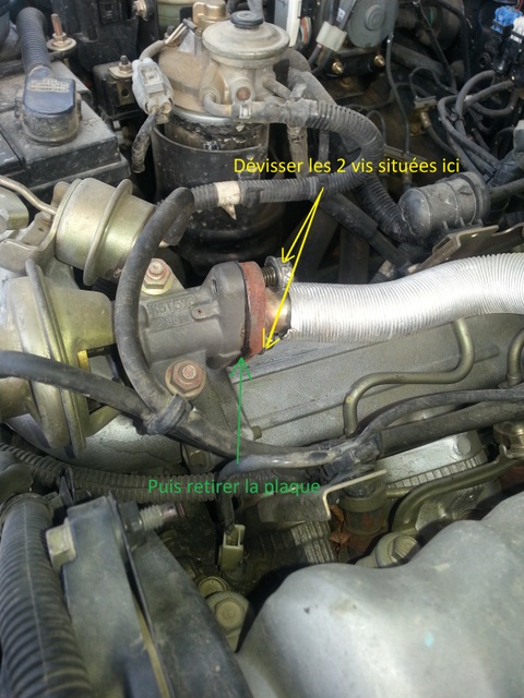

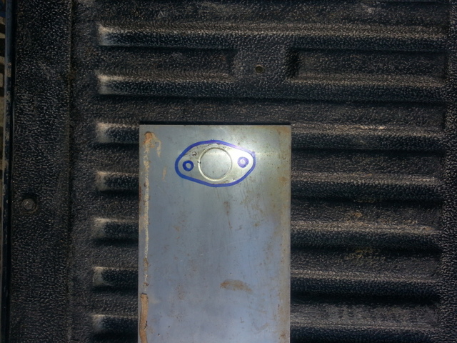

Suppression de la vanne EGR :
plaque retiré
J’ai dessiné le gabarie sur un plaque en inox puis je l’ai découper et je l’ai monter a la place de l’autre.
Après plusieurs kilomètres effectués j’ai pu constater que je suis passer en dessous des 10l/100 en consommation (± 9,7l/100) au lieu de ± 10,5l/100 auparavant :smiley:
La plaque que tu as retiré, c’est un joint. il vaut mieux la laisser côté arrivé des gaz.
Donc il faudrait que je la remette en plus de celle que j’ai fabriqué ?
Pourtant j’ai aucun problème en aillant fait comme sa
Pareil, je n’ai pas remis le joint et RAS pour le moment.
Dans le sable il faut dégonfler au maximum suivant tes pneus tu peux descendre jusqu’à 0.8bar :conduire:
