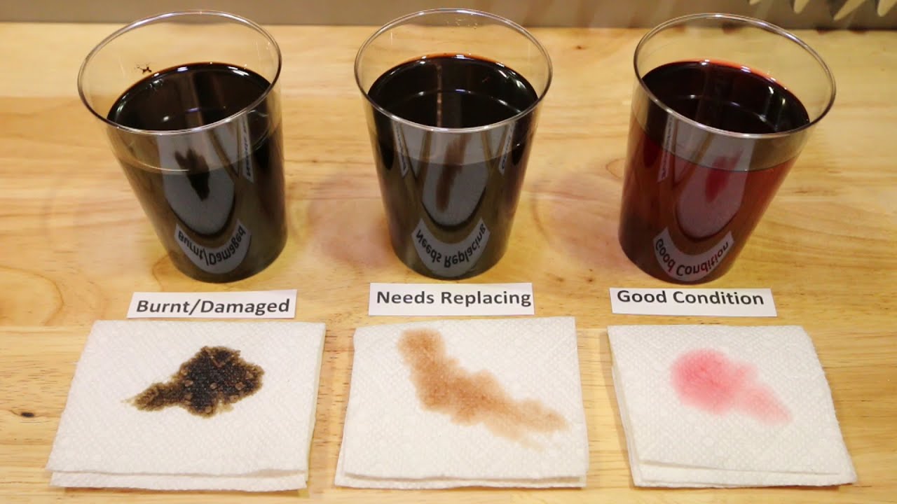

Pour ce qui est de l’intervalle de vidange, il est très optimiste (tu peux diviser au minimum par 2 sinon par 4 ce chiffre pour être ds les normes) …le mieux est de regarder l’état de l ATF à l’aide du “dip stick” situé sur la boite, peu accessible j’en conviens. C’est d 'ailleur la lecture de cette petite jauge qui determinera la qté d 'atf à mettre ou à retirer…
Après avoir retirer le “dip stick”, le passer sur un sopalin ou mouchoir blanc. Rouge OK, marron il faut songer à vidanger , noir trop tard…
