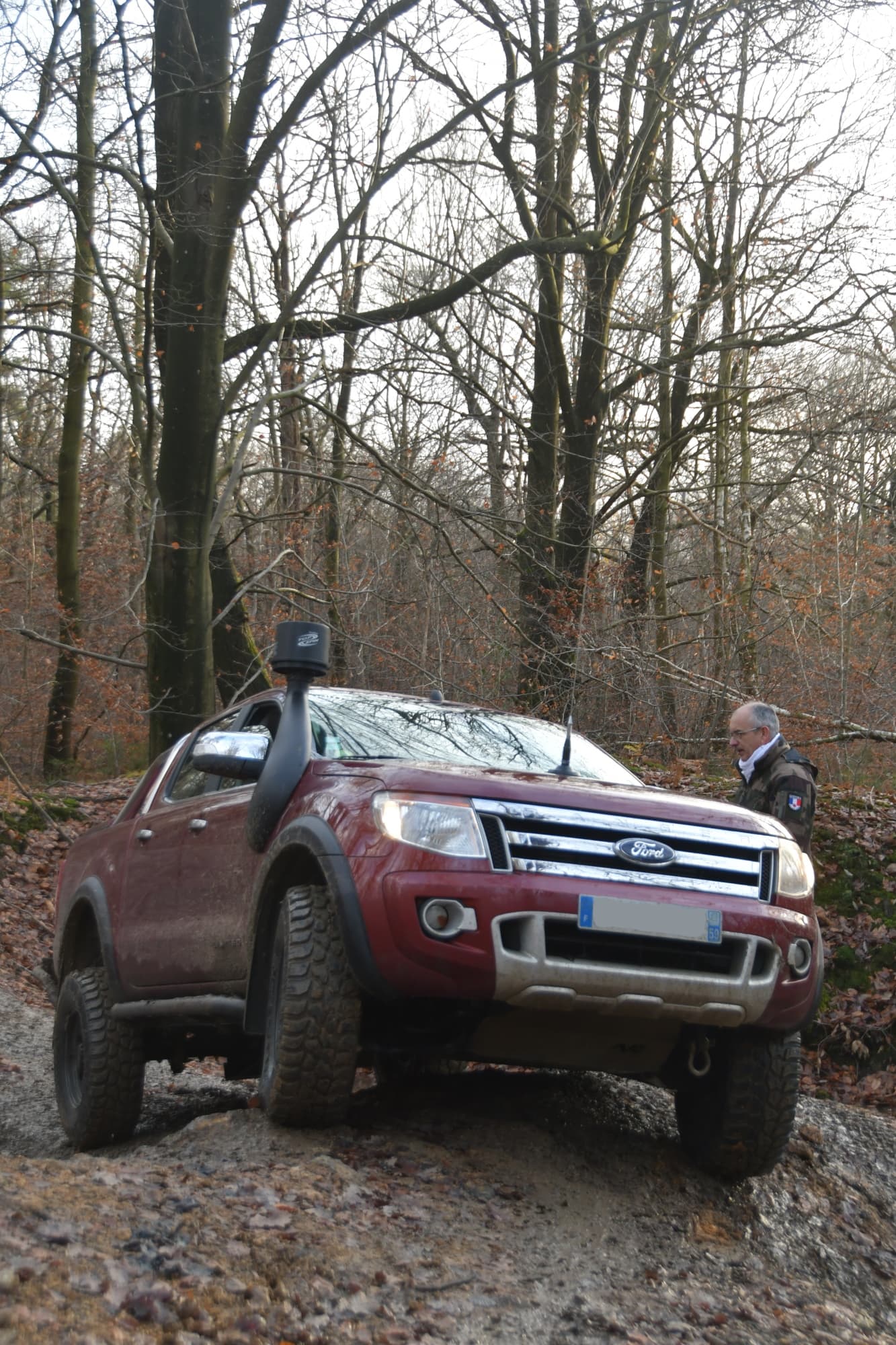

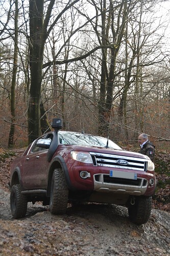

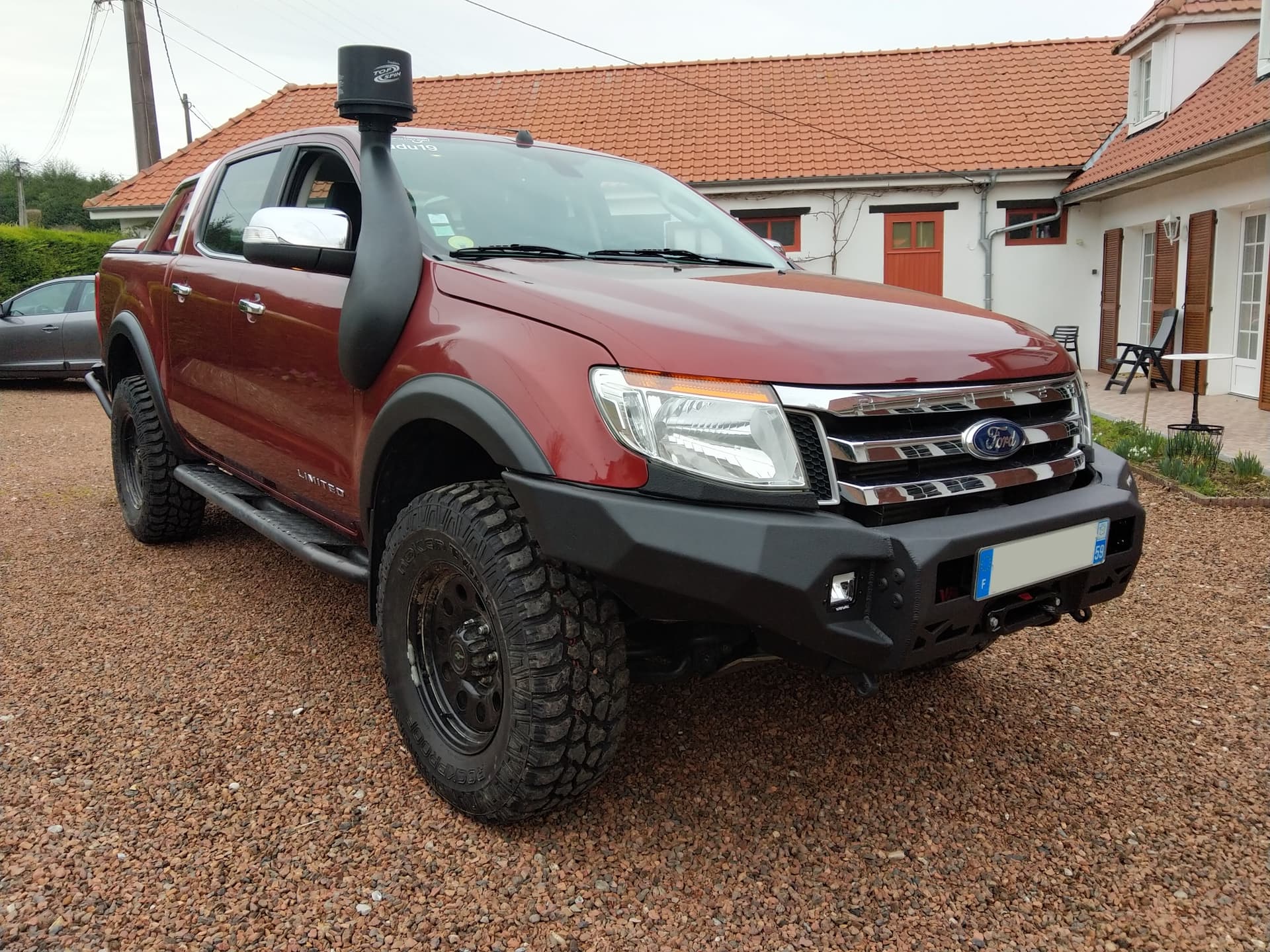

voilà une réhausse +5cm sandkat avec des 285 70 17 sur jante acier ET+20 (donc 3.5 cm de déport vers l’extérieur par rapport à celles d’origine). En parechoc d’origine ou ça frôle sans toucher le bouclier avant, y compris en franchissement (voir photo) et en pare choc TT ou ça frôle plus du tout :smiley:
