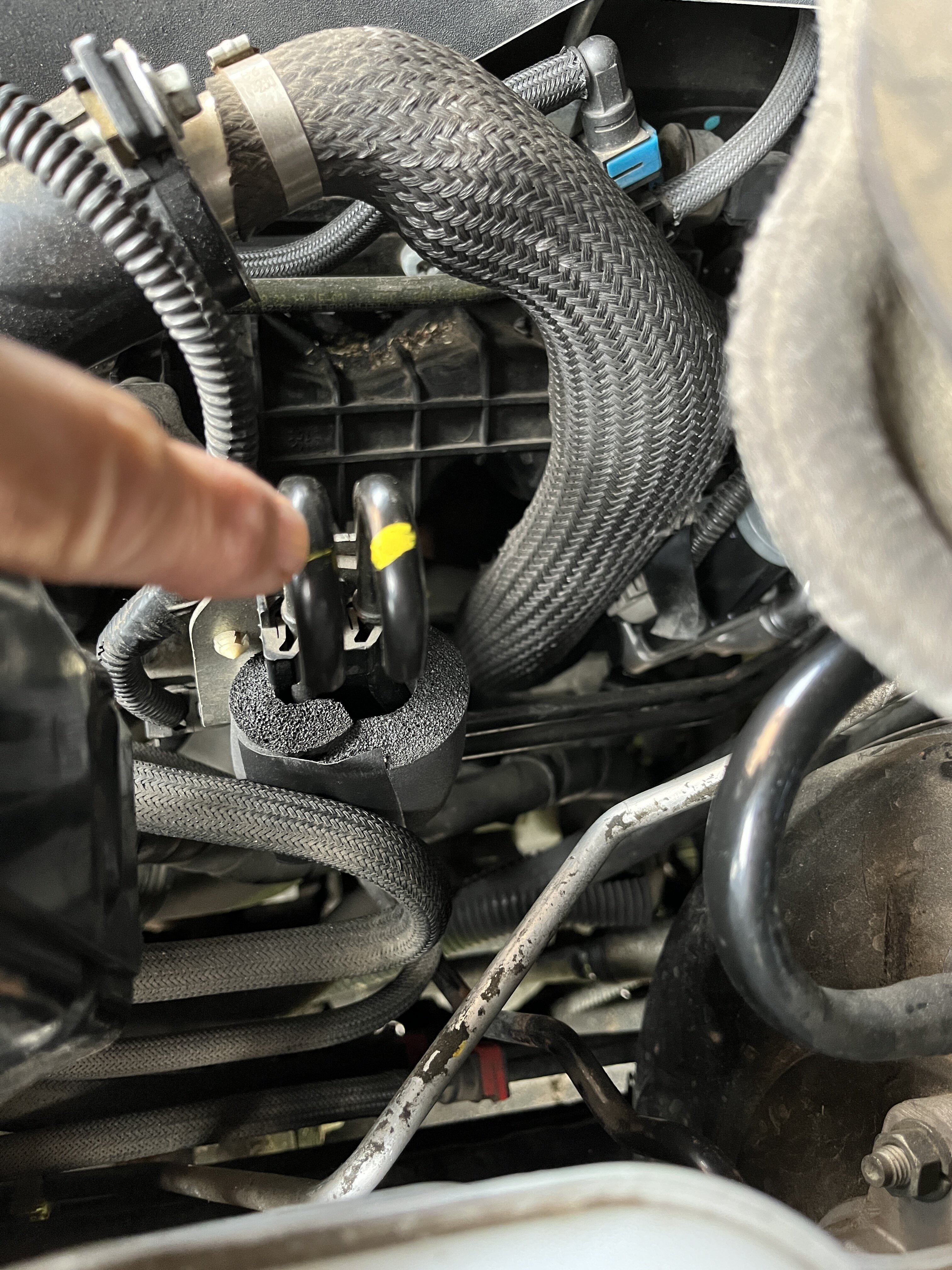

Bonjour, j ai un Ford ranger de 2015 et je m attaque aux bruits dans l habitacle, j en ai trouvé 1 facilement reparable, ce sont deux tiges en metal sous le capot moteur (voir photo), qui, une fois leur deuxieme support plastique cassé, cognent sur le metal au rythme du moteur, ce bruit est tres fort dans l habitacle au ralenti.
Donc vous pouvez aller chez ford demander de remettre une piece de maintien en plastique d’ origine ou entourer ces tiges sur 5 cm avec une gaine thermique en mousse noire (pour du 32 plomberie), ou si vos doigts sont plus habiles que les mien, du thermo collant proprement posé ferait l affaire aussi. L’ attache en plastique qui les maintien en haut semble tres tres solide, du coup mécaniquement le seul probleme est le bruit que vous pouvez resoudre tout seul.
Merci pour le diagnostique de panne, pour information ces tiges métalliques sont la sorte des reniflards/évents.
