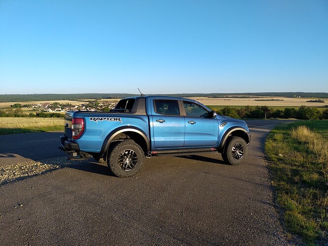

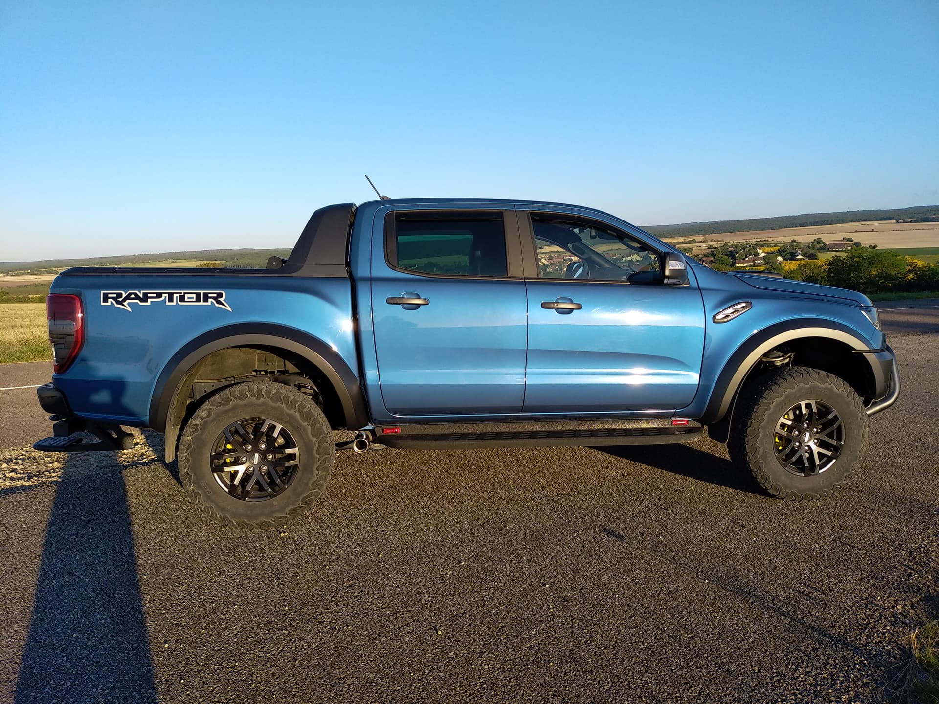

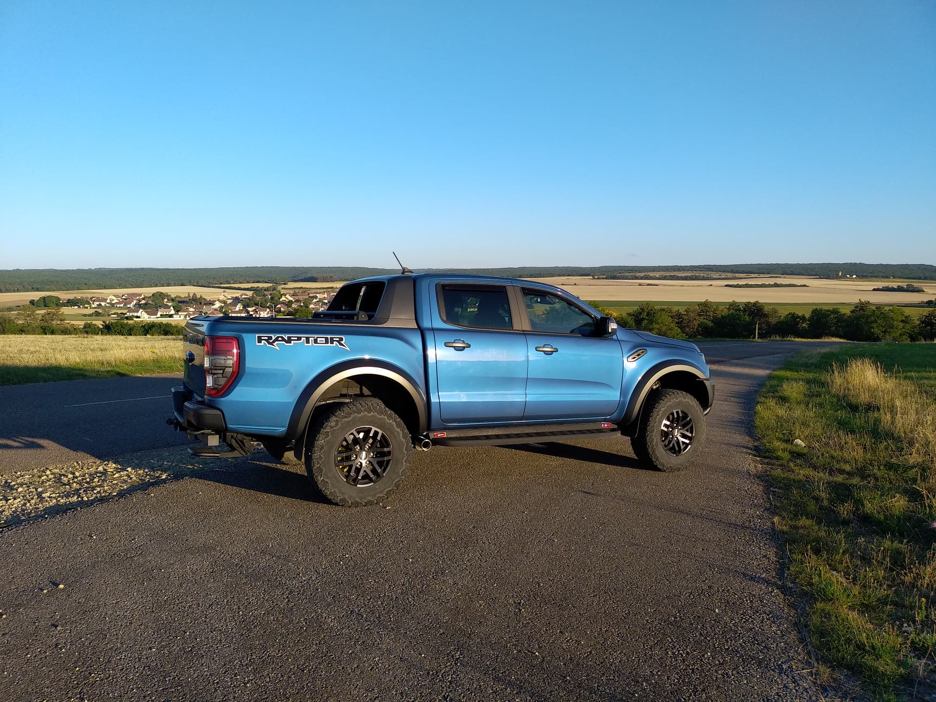

Bonjour, j ai rehaussé mon Raptor, Pourquoi? Comment?
POURQUOI…Lorsque j’ai conduit pour la première fois ce véhicule, j avais remarqué qu il était trés souple, meme un peu trop à mon gout, Il y avait comme une sensation de flottement. Les propriétaires de Ford Raptor pourront confirmer… Avec la rehausse de 5 cm et de + 50 kg de charge, cela a tout changé. On sent très nettement une amélioration, il n’y a plus de sensation de flottement, Le pickup est beaucoup plus ferme et ça se ressent sur la tenue de route qui est très nettement améliorée. Je sais; c est contradictoire avec une rehausse mais les + 50 kg y sont pour quelque chose.
Il y a également l’aspect esthétique, il parait encore plus gros et plus joli. J’ai associé cette rehausse avec la pose d’élargisseur de voie de + 30 mm à l’arrière et + 23 mm à l avant.
COMMENT j’ai opté pour 4 ressorts de chez Terrain Tamer (made in Australie) de + 5 cm et + 50 kg de charge.
Pour info: Je vous conseil de passer par un garagiste pour poser les ressors, en effet, ce n est pas un travail difficile mais c est dangereux. Vous devez être équipé du matériel pour compresser les ressorts.
Je joins deux photos et j attend vos commentaires.
Jolie véhicule … Pour la marque TT je vais faire un essais produit avec des PU des pompiers et le cahier de charge de ceux ci sont tres long sur la page.
Bien :+1: , déjà qu’il a de l’allure d’origine, il me semble qu’il sort en +5 d’origine, donc là ça te fait +10 par rapport à un ranger classique ? Si tes ressorts sont plus fermes, il est logique que tu améliores la tenue de route même avec une réhausse, en revanche , tu as du perdre du confort à vide ?
oui effectivement, il est moins confortable mais ça reste très correcte.
