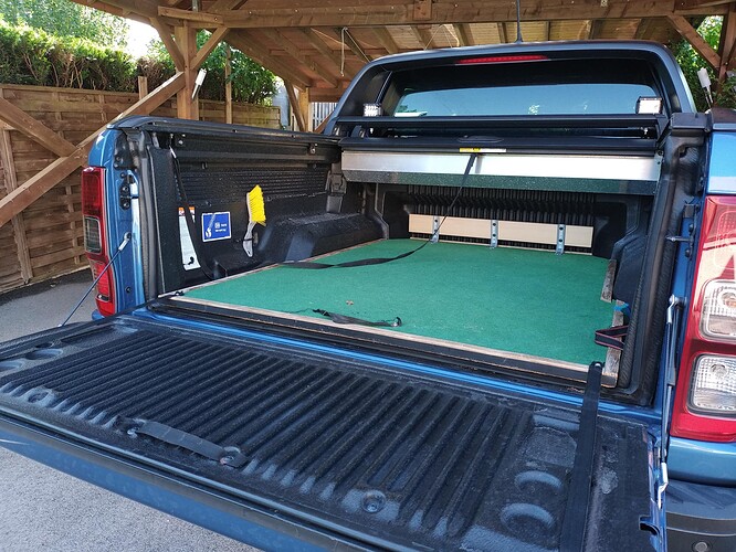

Bonjour a tous, j" ai fais un emménagement de ma belle en y ajoutant un tiroir sur toute la surface de la benne. Un plateau correctement ajusté avec une 10 ene de petites roulettes collées sur la protection de benne… sans oublier une poignée pour pouvoir le faire coulisser. Pour ceux que ça intéresse, n’hésitè pas a poser des questions. En attendant voici quelques photos du résultat.

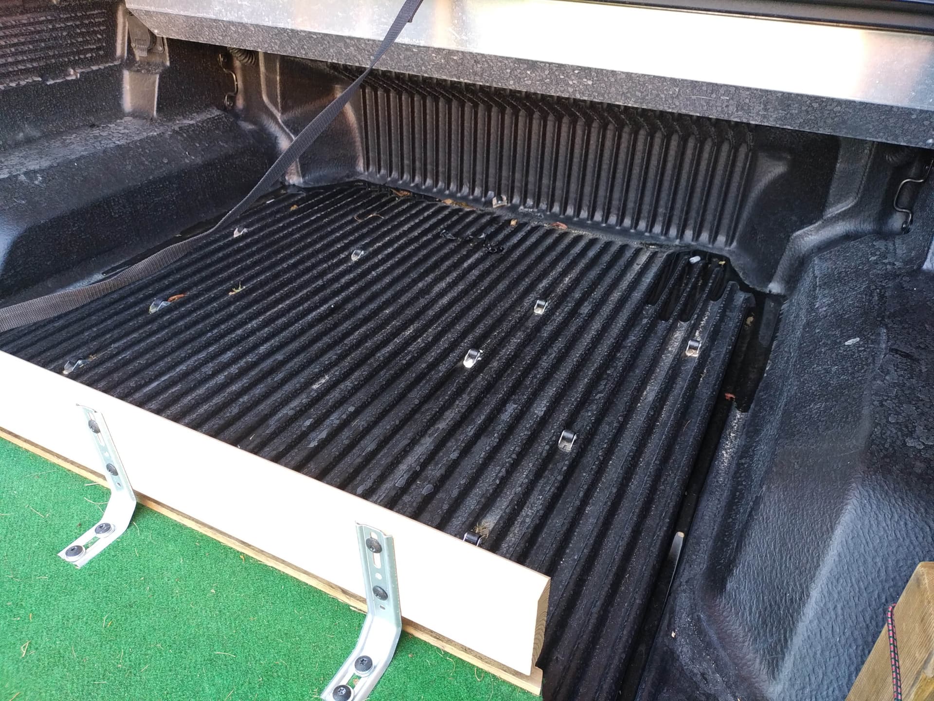

pattes de pose menuiserie, vis penture et “roule pedro”
tu as prevu un truc anti basculement car avec une charge en debut de plateau tu risque d’avoir un levage du plateau .
c’est la question que je me pose également
oui vous avez totalement raison, l’arrêt de tiroir est prévu, c est deux sangles qui passent sur le dessous du plateau, une fois tendu, ça maintient le plateau en place. Quand il est ouvert a fond, Il ne faut pas oublier que le plateau repose en grande part sur la ridelle., J ai déjà transporté du lourd et je n ai jamais eu de problèmes mais il est vrai que si la charge est trop lourde, il y a risque de basculement quand on charge sur l extrémité du plateau.
