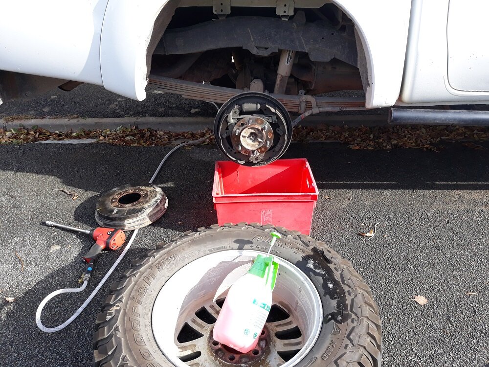

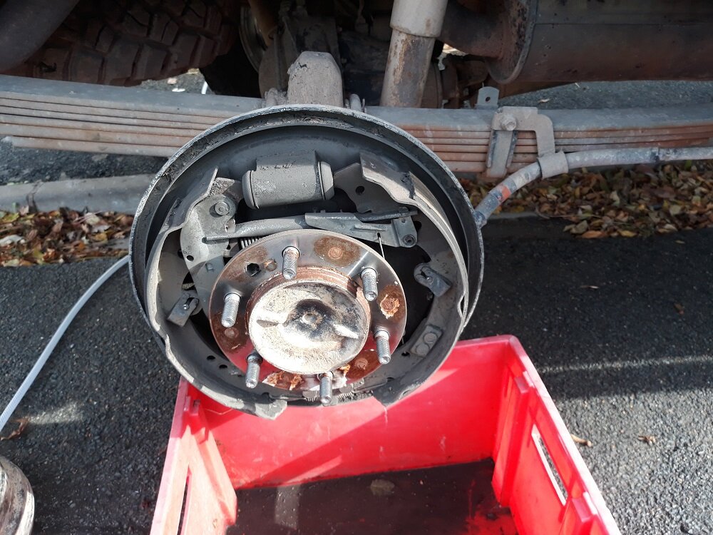

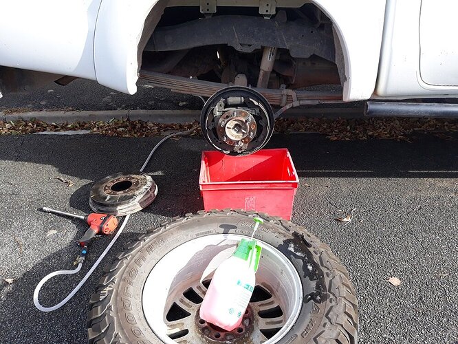

Bonsoir vue que tu n utilise quasiment jamais le frein a main ,ne sont ils pas gripper tes cables? Ils doivent coulisser à la main dans la gaine .Avant de toucher au reglage des cables regarde s ils coulissent bien. Eric a mit des photos ,avant de régler les cables, on regle les machoires (jeux entre machoires et tambour) et controle le système de rattrapage automatique ( ca grippe bien aussis).cela te donne une pedale de frein peu profonde et correct en course. Apres on joue sur le reglage cables.
