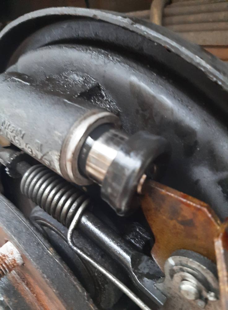

Hier, je stationne, frein à main, normal…
Au moment de repartir, frein arrière gauche bloqué… petit coup en marche avant, arrière, claque, débloqué, un peu comme quand tu as stationné 1 ou 2 jours après avoir fait pas mal de passages de gué, ou roulé dans dans l’eau de mer (même avec gros rinçage derrière :wink:)
Résultat plus de frein et grosse fuite de loockeed.

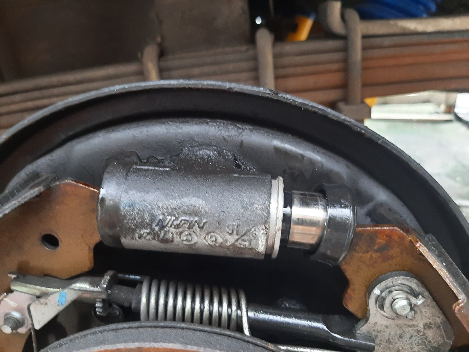

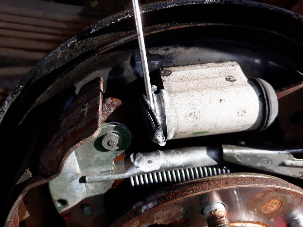

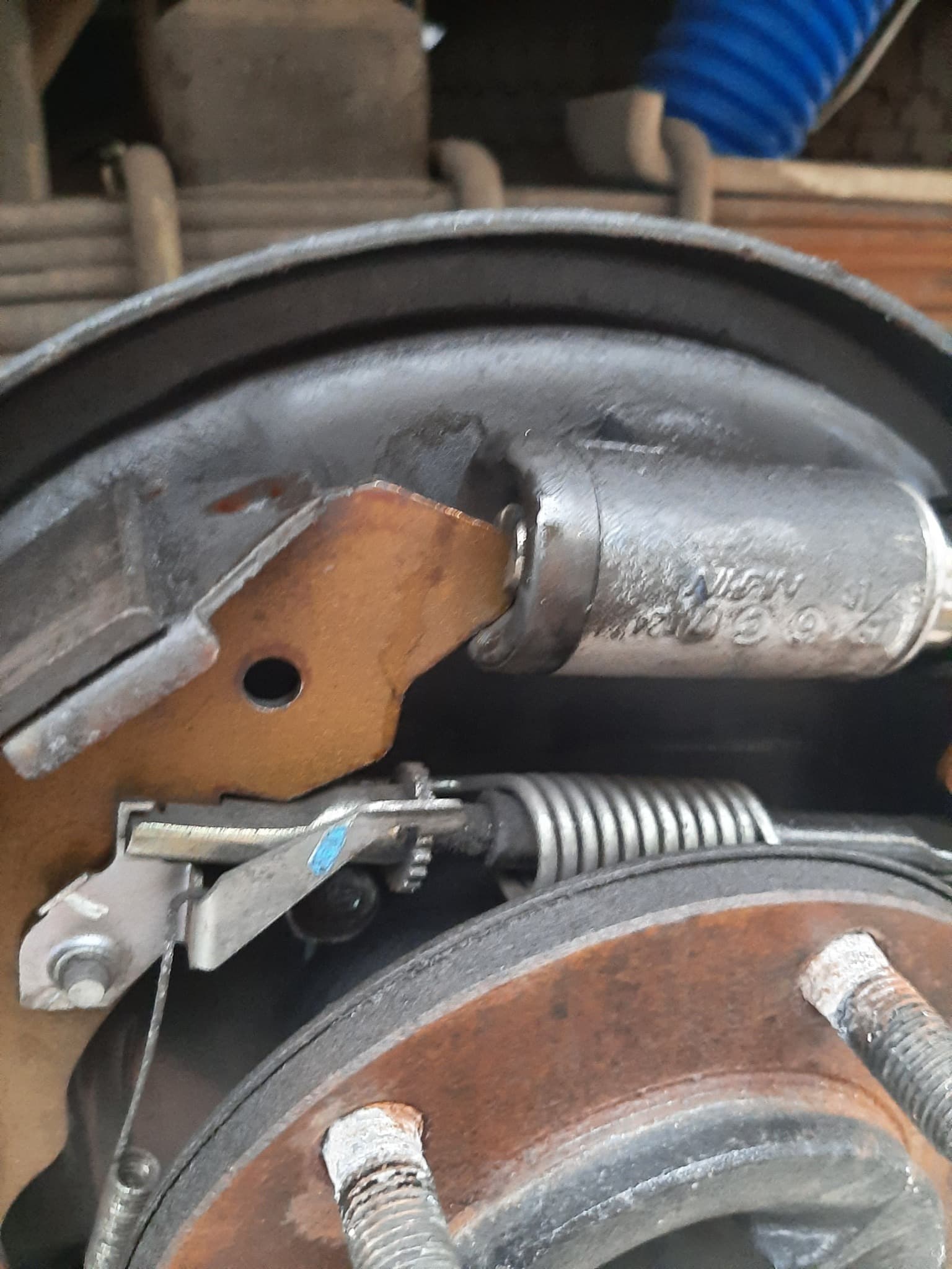

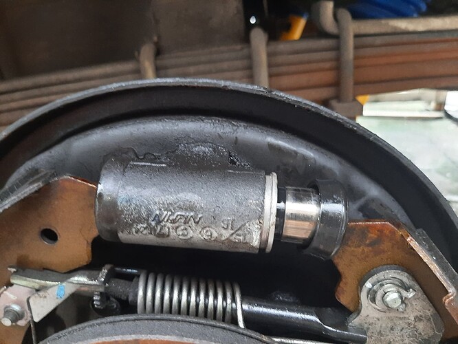

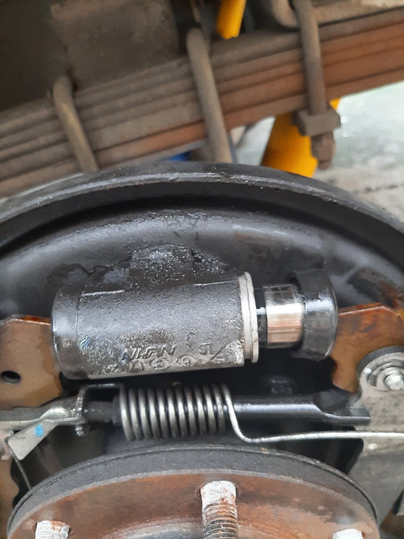

Ce soir démontage, et voilà ce que je trouve…
Pour info, les mâchoires ont été remplacées il y a environ 5000Km. et aucun souci jusqu’à présent.
Qui peut me dire ce qui s’est passé ? Mâchoires encore collées ? en 5mn, alors que je n’ai pas fait de folies dans l’eau depuis un moment ?
Merci pour vos contributions
Passez une belle journée et prenez soin de vous
Piston du cylindre de roue bloqué il fut pas nettoyé et graissé au changement de garniture…
