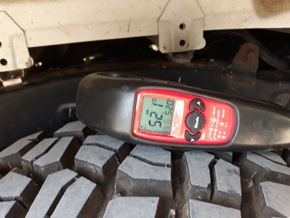

et en 2019 j’ai fais 272 contrôles de pression sur mon Hilux ( )
et en 2019 j’ai fini mon 31 carnets autour des pneus (pression T° hygro etc …)
Je suis un poil excessif mais bon on va pas me changer
