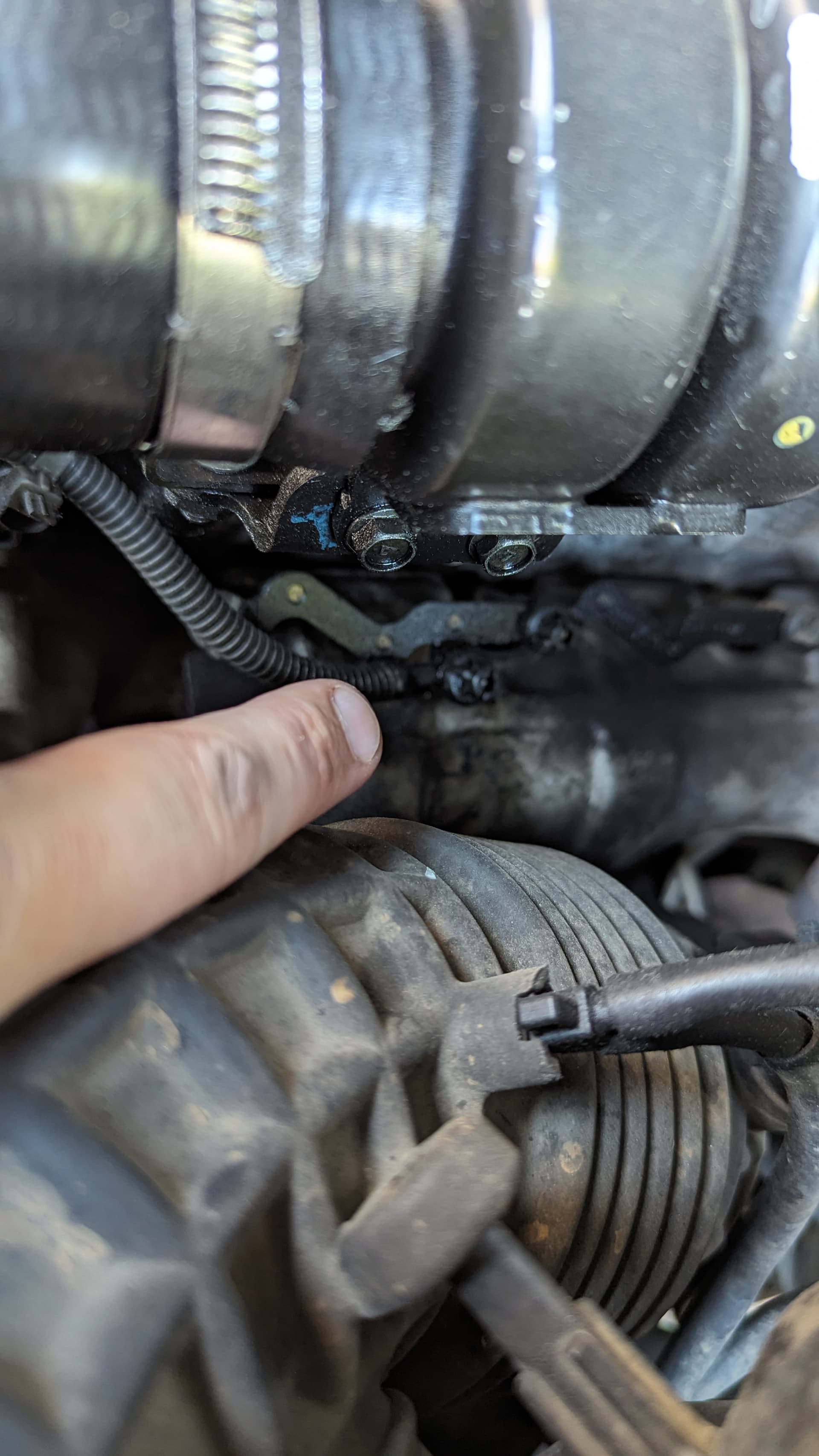

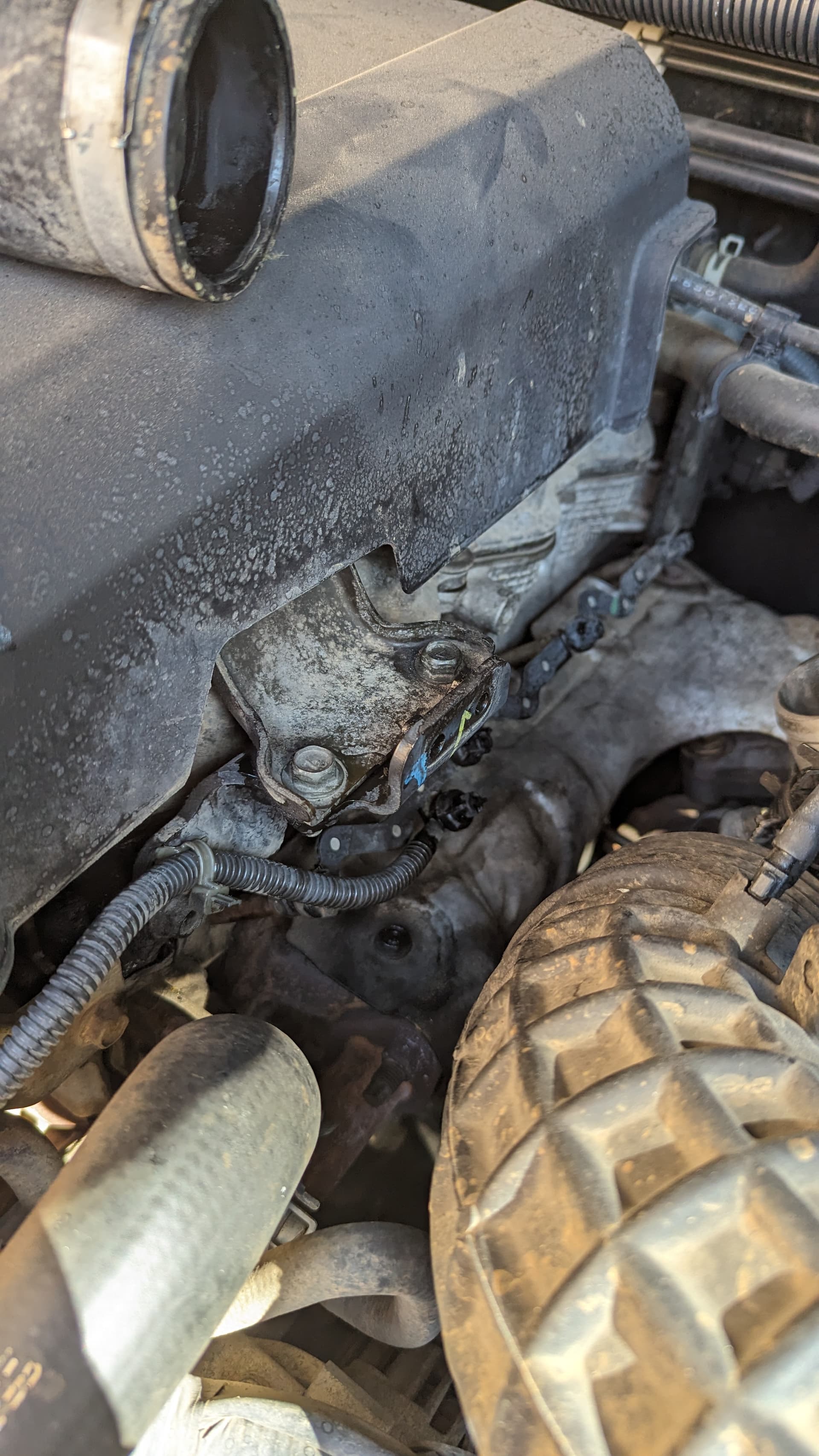

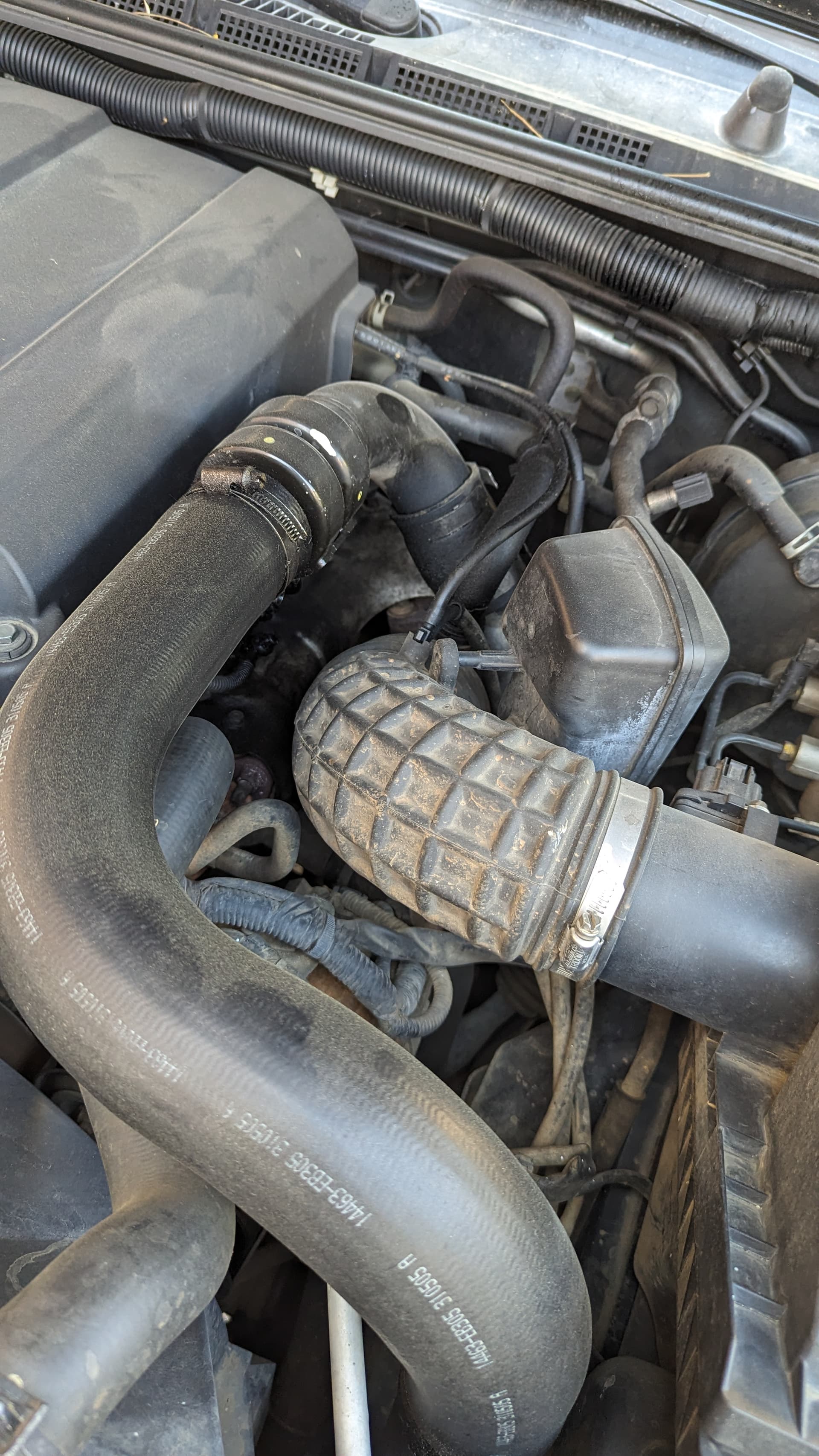

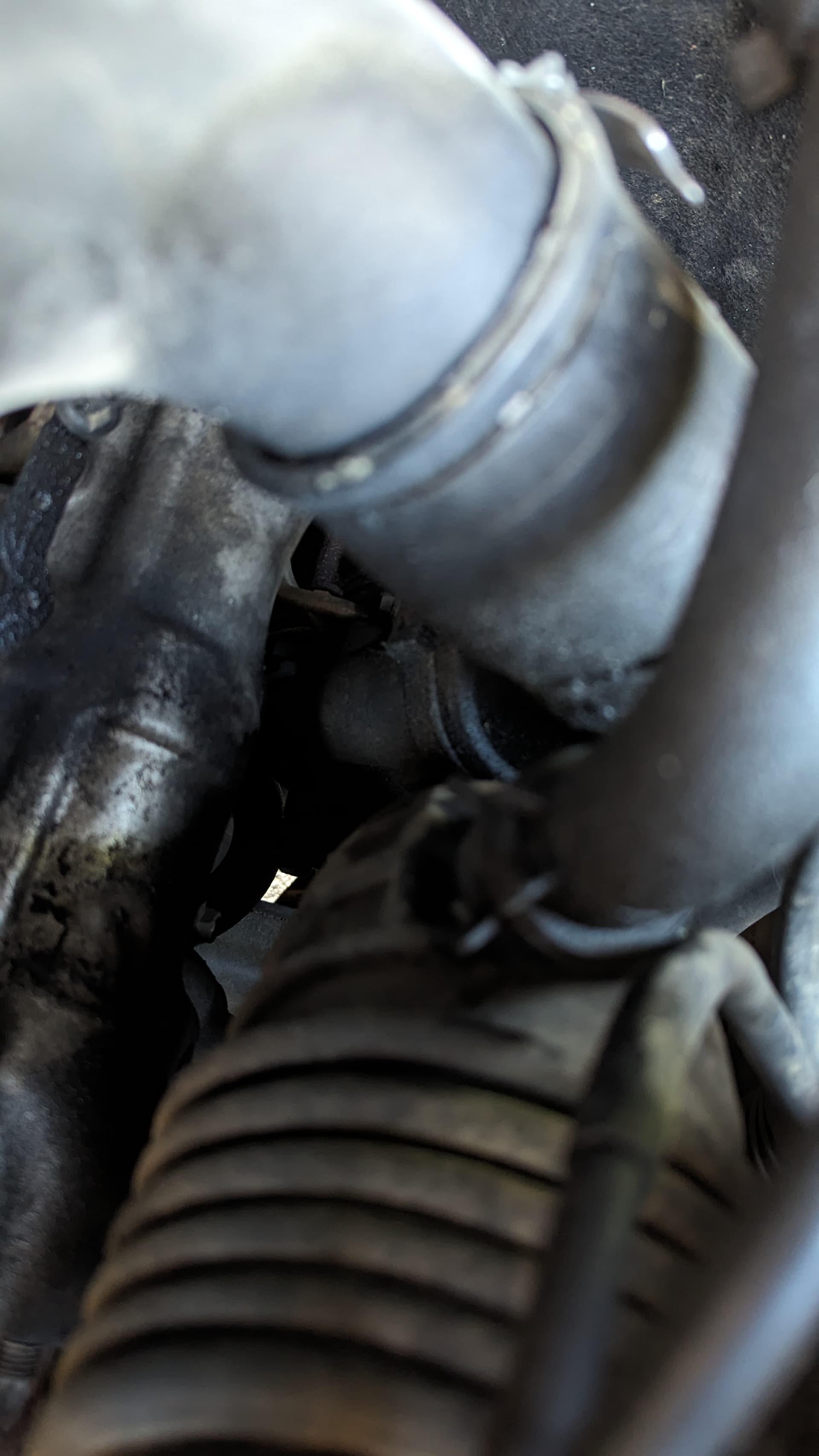

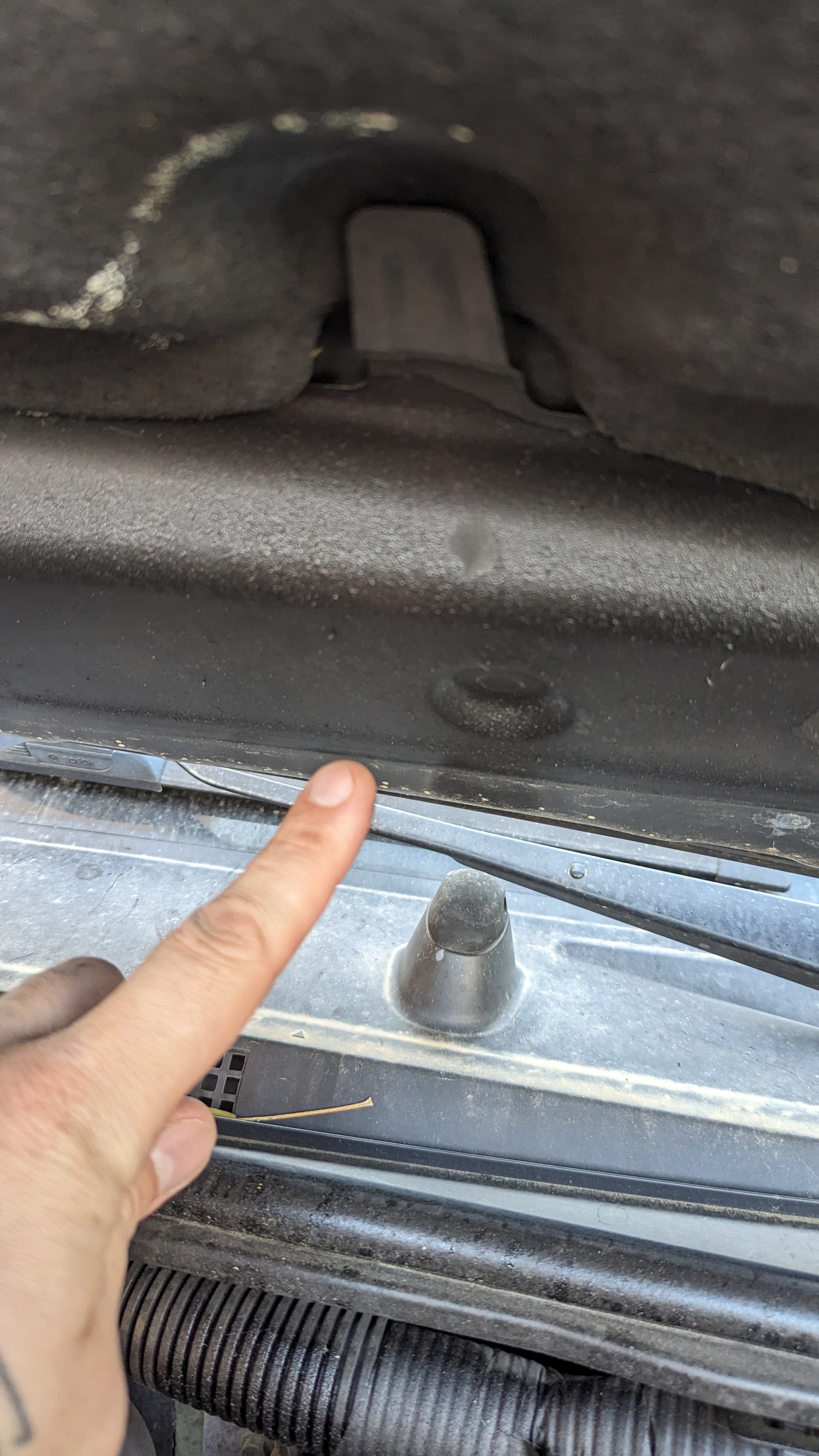

Je vous contacte car j’ai un soucis d’apparition d’huile sur la partie haute du moteur et le dessous du capot alors a mon avis c’est une fuite légère mais quand même , je pensais peut être le turbo , car il siffle un peu à l’accélération mais par contre aucune perte de puissance ou autre symptômes de maladies.
Je vous transmets quelques photos si cela peut vous aider a comprendre le soucis et peut être me donner quelques idées de recherche et actions.

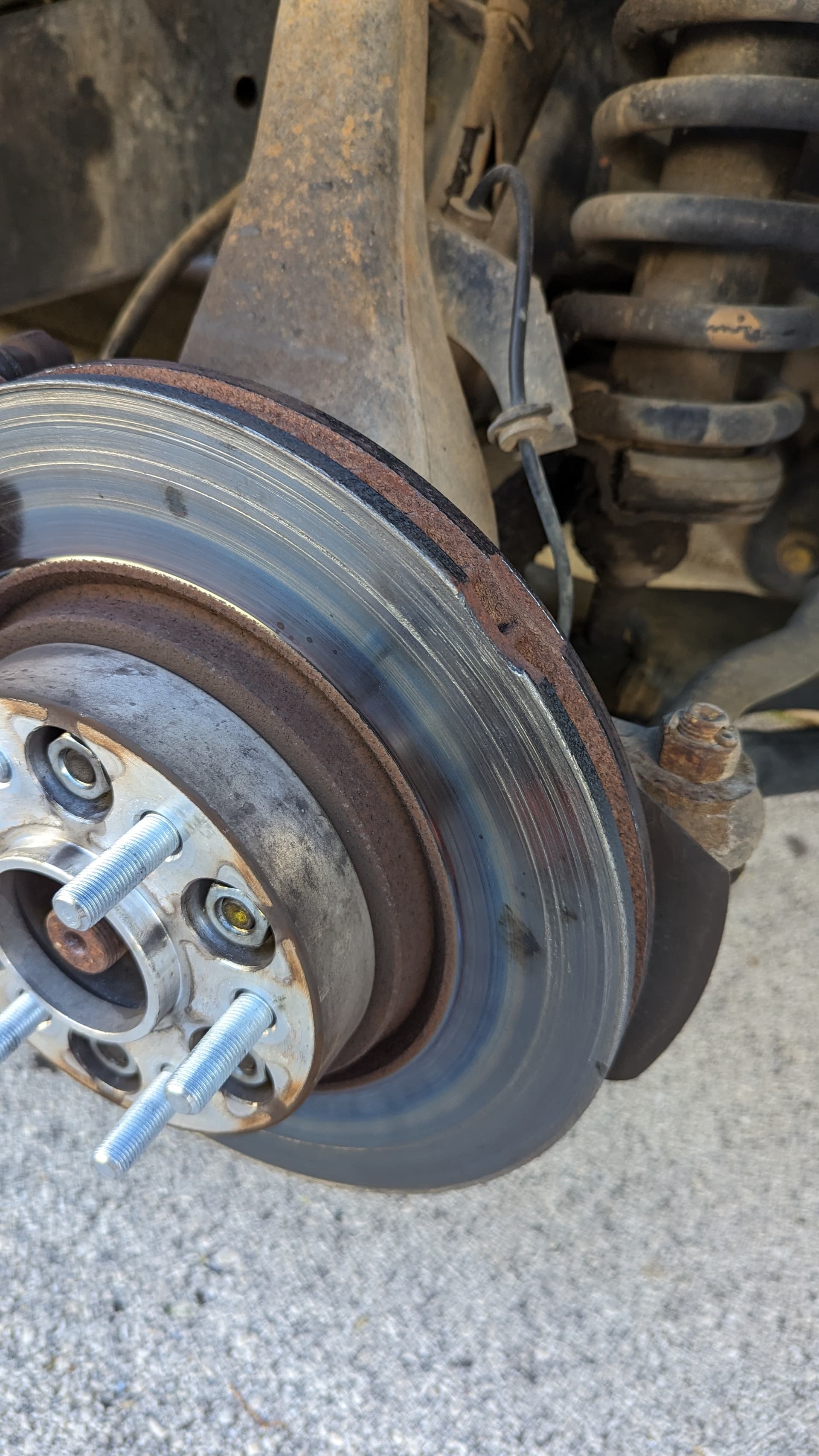

Pour vous partager ma mésaventure.

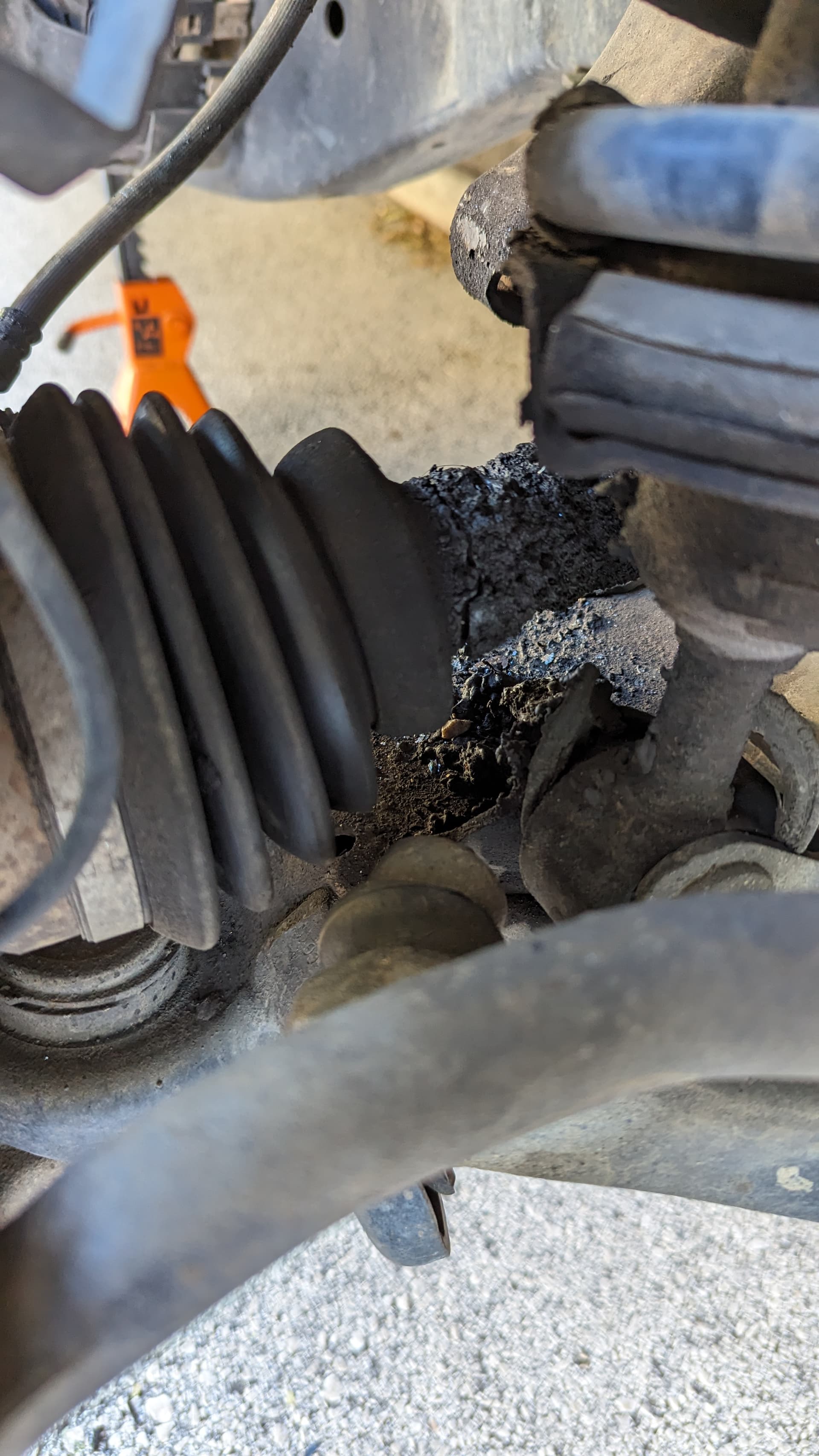

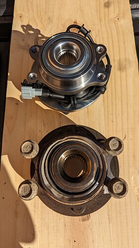

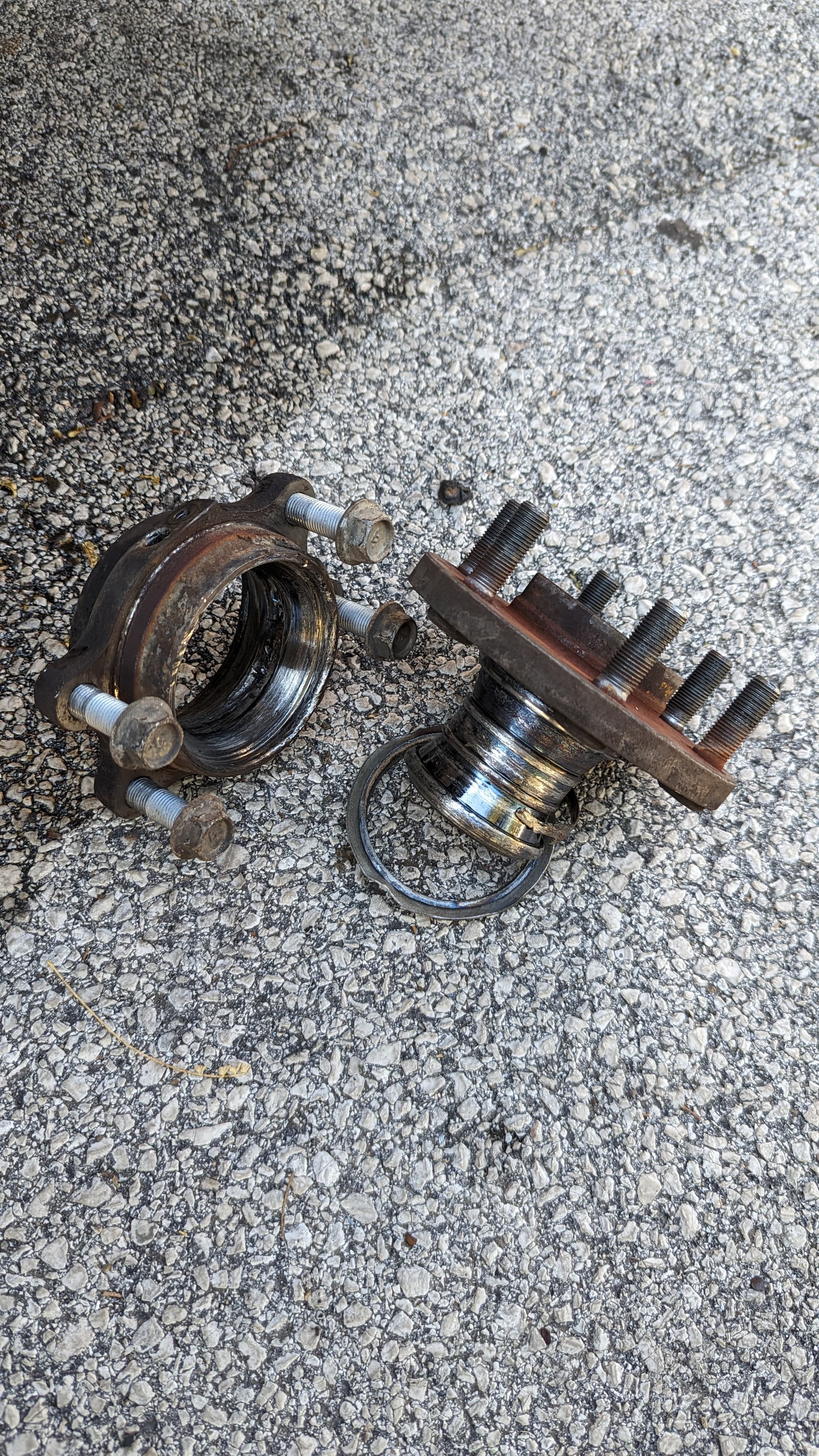

Le moyeu qui pète sur l’autoroute avant de rentrer à la maison.
Ba quand je vois l’état de la roue arrivé chez moi.
Et surtout le moyeu quand je le démonte et la différence entre l’ancien et le nouveau.
J’étais pas fiere de moi, mais bon bonne réparation et repartir sur une bonne base et en sécurité surtout.
Si tu suspectes le turbo, démonte les durites en amont et aval de celui-ci.
Si la durite amont et la durite aval sont grasses à l’intérieur, alors la cause peut être le reniflard.
Si la durite ammont est bien moins grasse à l’intérieur que la durite aval, alors l’usure des paliers du turbo est une cause probable.
Pour ma part j’ai pris l’habitude de nettoyer tous les 2 ans l’échangeur air/air qui se charge en brouillard d’huile … trempage dans un Gros sceau avec du Vigor et séchage au soleil avec de temps en temps un coup de soufflette pour bien avoir un échangeur sec de chez sec… Cela limite l’accumulation d’huile dans cette partie d’alimentation en air.

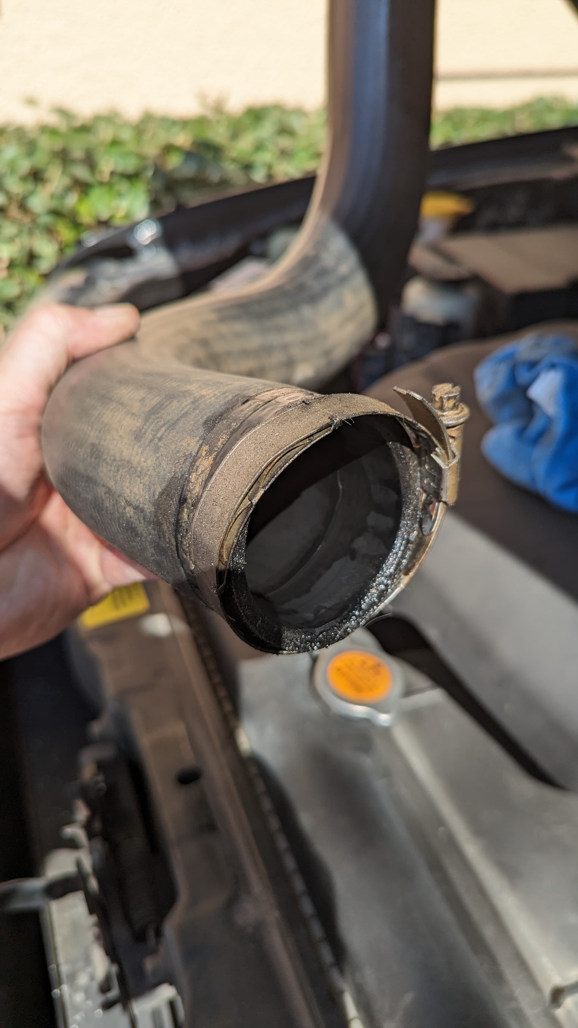

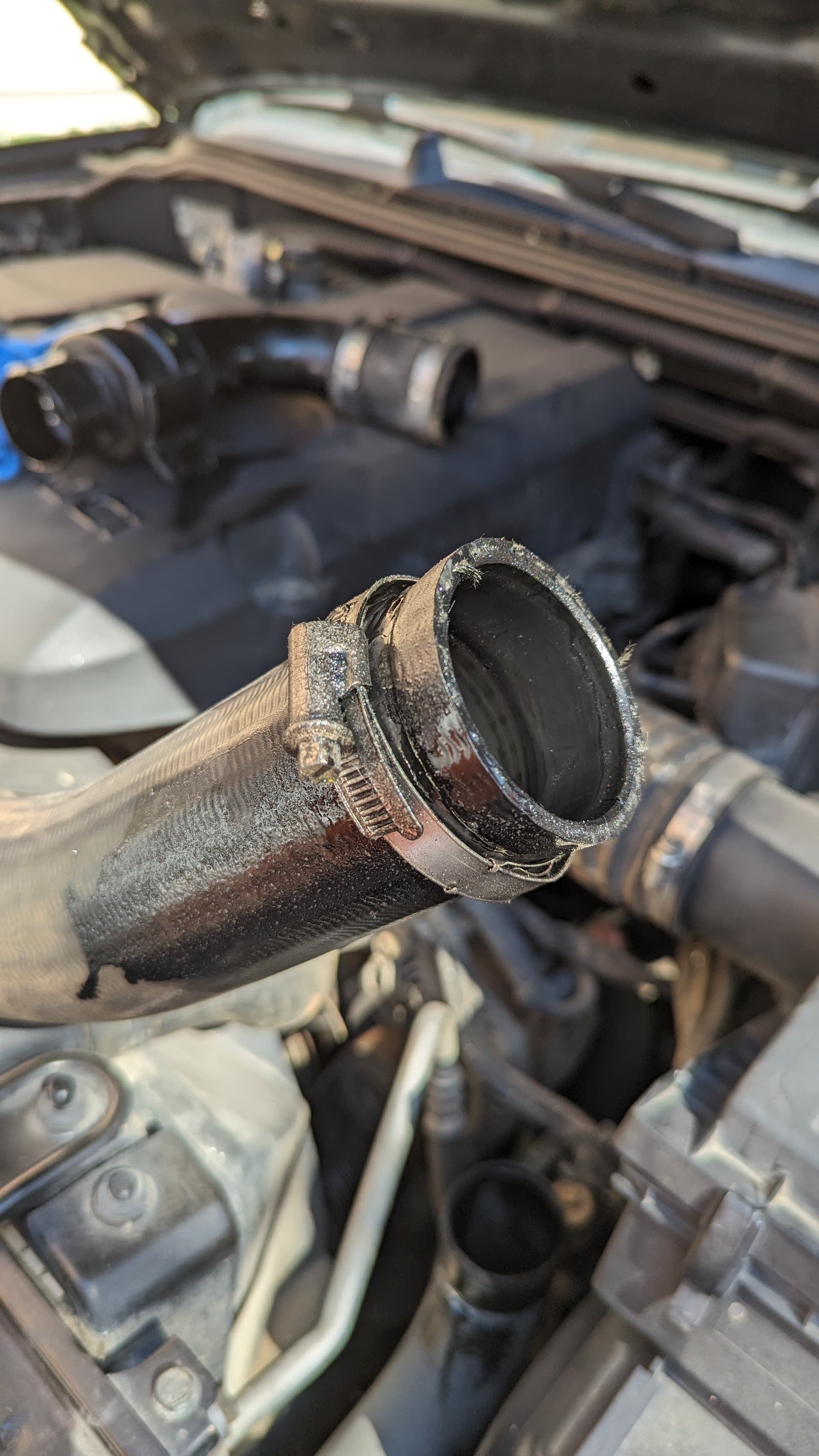

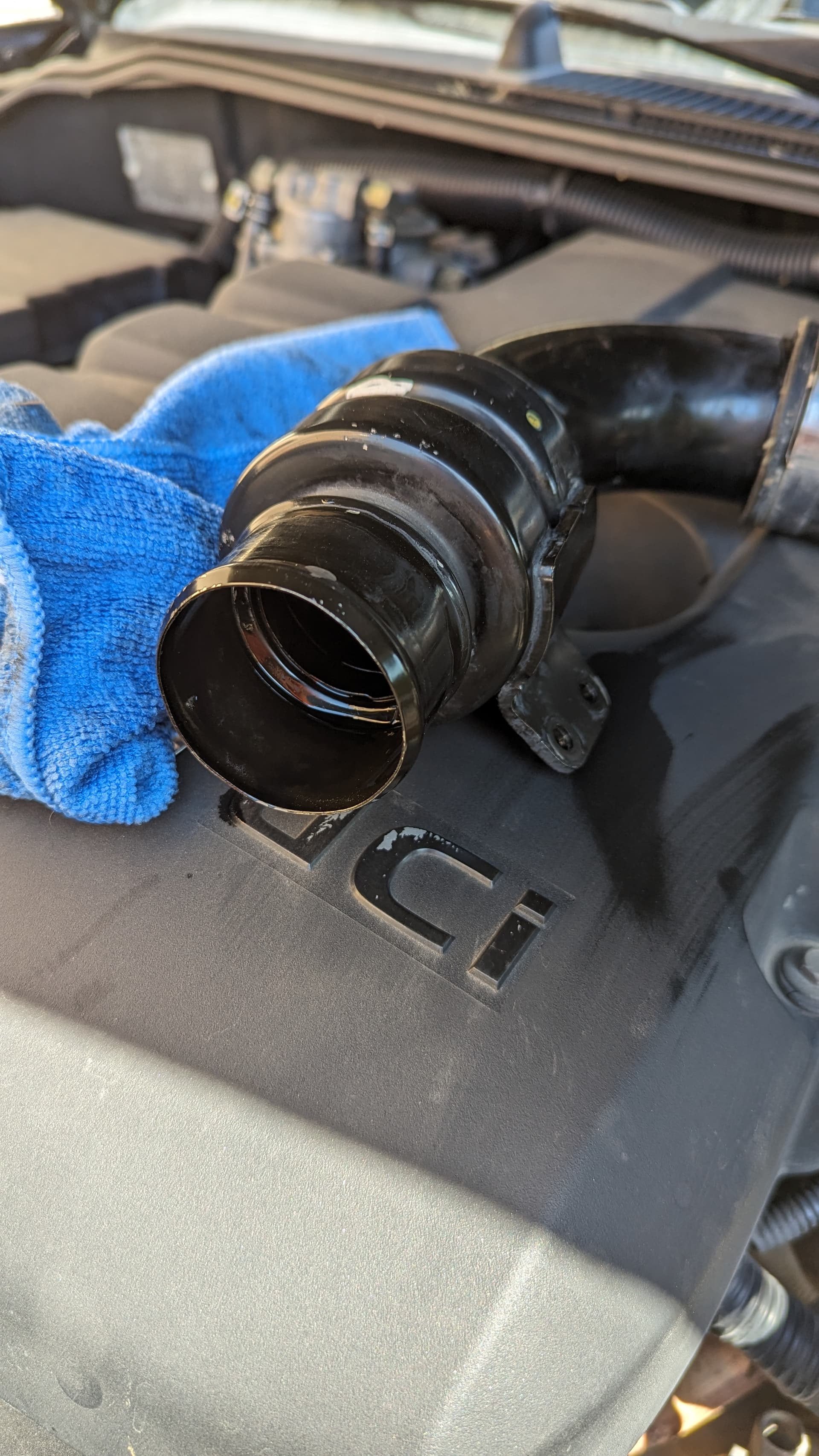

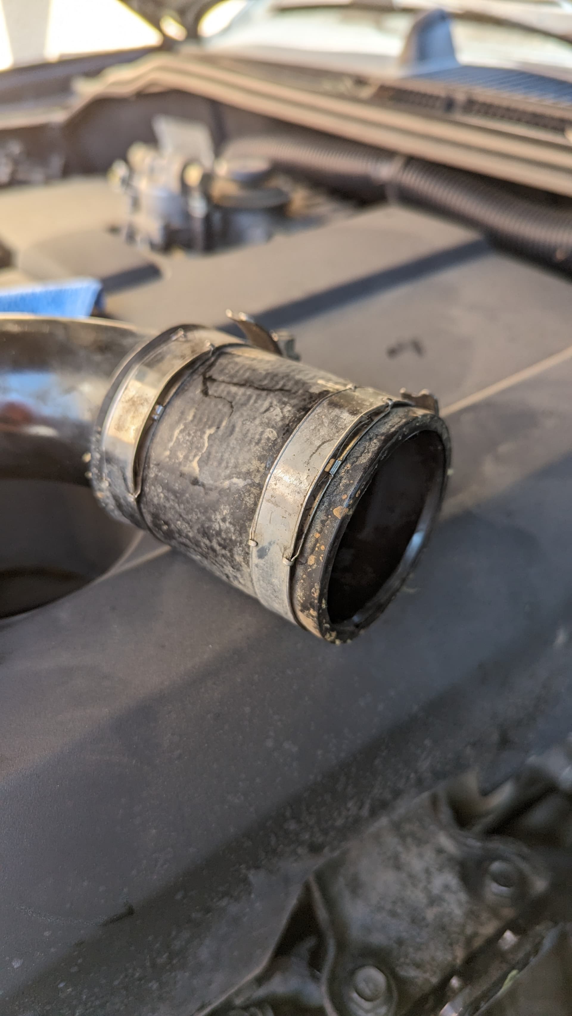

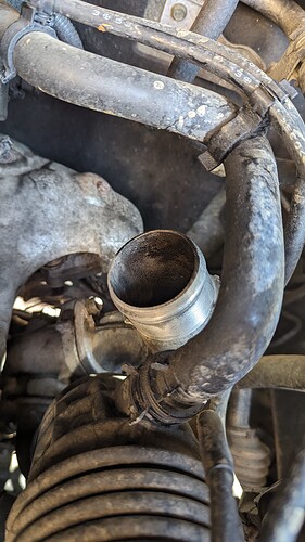

Bonjour a tous , merci pour vos réponses, ce matin j’ai en premier temps démonté les durites et il y a bien de l’huile de partout. Ce matin j’avais le filtre a gazoil à changer et j’en ai profité pour vérifier les durites et pas de craquelures ou autres j’ai nettoyé les durites et toute zone graisseuse simplement et remontage car je pars début d’aprem pour le taff et je reviens que lundi.
Mais au moins je vais vérifier chaques jours si il y a une fuite apparente au niveau des durites a un endroit précis.

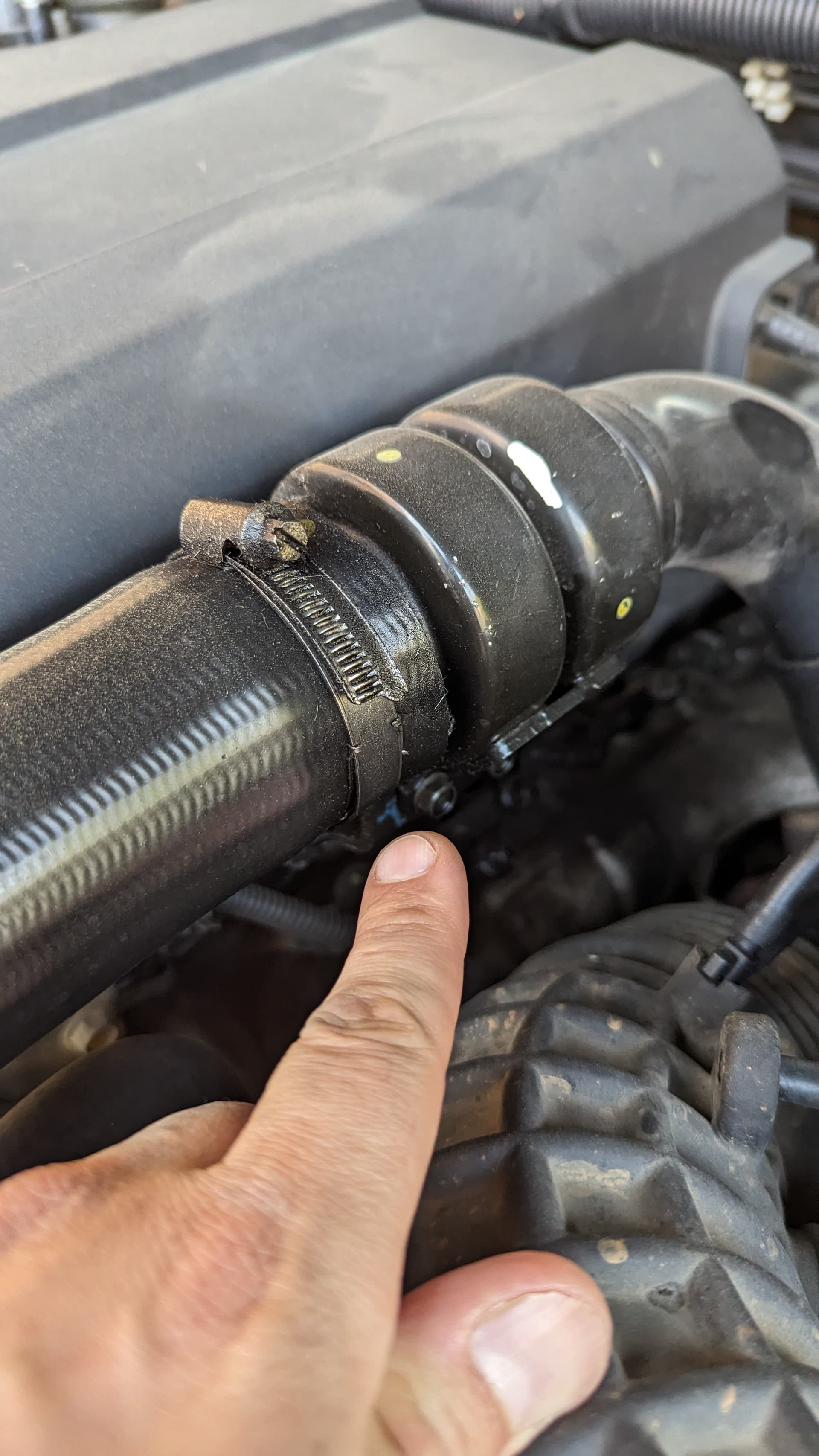

Quelques photos après le démontage
, pendant le nettoyage.
Une belle journée a tous.
Et petite question car je suis pas un grand connaisseur.
Sur un turbo qu’elle est la durite en amont ? Et en Aval ?
