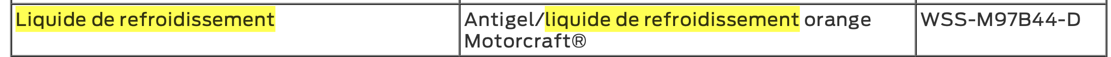

J’en profite pour poser une question idiote… C’est bien du G12+ sur les Ranger 3.2 de 2018?
Le manuel précise
Or sur mon véhicule, il est rose!..
Tu as peut-être du G13.
Il me semble avoir lu que G12+ et G13 sont missibles.

Je viens de retrouver des photos de 2020, et le liquide était orange.
Maintenant il est rose!!! J’ai jamais fait d’appoint. (Sauf si Ford à fait un remplacement lors de ma révision de 2020? pas sur la facture)
Véhicule de 2018.
@Philri, comment est ton liquide?
Je mets des photos demain…
Orange effectivement.
Je ne suis pas sûr que si mon garagiste constate un manque de LDR il va sortir son nuancier pour faire le complément.
