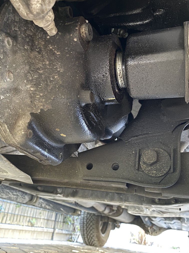

En effet, depuis quelques temps, j’ai parfois de petites taches au sol au niveau de la roue avant gauche. Au départ je pensais à la clim en manœuvrant, mais avec le retour du beau je me suis aperçu que ça ne séchait pas. Il s’agit d’un liquide translucide et visqueux. Je suis allé voir dessous et il n’y a pas de place au doute, il y a bien une fuite car c’est gras, mais une fuite de quoi et sur quoi ? A priori, c’est comme pour le joint spi, j’ai l’impression que ça ne fuit qu’en fonctionnement.
Du coup, je fais appel à votre expérience pour savoir ce que c’est (organe + fuite) et si c’est grave ou si je peux continuer à rouler. Je vais passer au garage dès que possible, mais compte tenu de mon expérience joint spi je préfère avoir des arguments d’entrée de jeu… et aussi pour ma culture perso

Bonsoir Binos, j’étais en train de te répondre sur ton autre sujet, ça sent le joint spi ton affaire. Pour ma photo ci-dessus, c’est pas le spi, ni de l’huile, c’est autre chose sur autre chose. Comme dit dans l’autre sujet, recherche entre autre le sujet “huile sous la boite” sur le forum où ça cause joint spi

Diff avant j’ai l’impression. T’as pas.une photo d’un peu moins proche pour mieux situer l’élément ?
vérifie la durite de la mise à l’air libre si elle est toujours en place
c’est bien gras aussi au dessus du diff, ça vient de plus haut… tu n’as pas fais la vidange dernièrement ?
En effet, il me semble que c’est le différentiel avant, j’ai refait la photo ci-dessous à le demande du Dudu pour avoir une meilleure vue de la situation. Non, à part mon changement de pneus, aucune opération depuis la révision de Juillet dernier. En effet, c’est un peu gras au dessus, donc est ce mon joint spi du villebrequin (pas très loin) qui projette partout, où est ce autre chose ?
Pour le spi du villebrequin, ce sont des gouttes bien noir et liquide alors que là c’est translucide et visqueux. La ou les goutes tombent juste après que je sois rentré et après fini (à priori). Je repasserai dessous ce soir voir s’il n 'y a pas une durite de mise à l’air quelque part (du moins si je l’identifie)

Oui c’est bien le diff avant. Si y’en a au dessus, au dessus y’a quoi? Y’a pas la direction ? L’huile de direction assistée est rouge, si c’est ça c’est facile à repérer.
Bon, je me suis tortillé dessous avec ma loupiotte, impossible de voir avec certitude d’où ça vient… Rdv pour un diag le 9/04, impossible d’y aller plus tôt, y a eu un cas de covid à l’atelier, et à priori tous les autres sont cas contacts… et leur prod au tapis. Je vous dirai quand j’en saurai plus
j’avais la même sur mon 2.0 tout neuf … pompe à eau qui est juste au dessus, liquide clair et gras. Juste le carter de différentiel gras, pas de goutte au sol.

Ah oui ? Eh bien ce n’est pas impossible car quand je passe en dessous une fois qu’il a tourné y a comme un odeur d’huile hydraulique que je retrouvais sur mes engins de chantiers hier… et mes locomotives aujourd’hui (mais ce n’est pas pour ça que je m’y connais en méca :wink: ) ! Par contre, si c’est la pompe à eau, c’est moche, je pense que je ne peux que moyennement rouler comme cela en espérant tenir à minima jusqu’au 9 Avril. Un fois encore je suis preneur de vos avis !

Perso pas de doute joint spi différentiel AV Gauche et si tu veux en avoir confirmation c"est simple dévisse le bouchon de niveau d"huile regarde si le niveau à baissé.Quand le niveau est ok l’huile est au raz des fois même elle coule un peu quand tu dévisses.

Je te confirme bien que c’est une fuite du joint spi, apparemment les joints spis fuient tous à tour de rôle sur ces modèles petite astuces retendre le ressort qui ce trouve dans la lèvre avant la repose de celui -ci.
Mais cela est faisable quand tu fait toi même les réparation mais le concessionnaire j’ai un doute qu’il te le fasse.
oui c’est bien ce qu’il faut faire,croiser le ressort sur 1cm :bien:

On vient me voir au bout de 20min en me disant qu’il y a bien une fuite sur le joint spi du villebrequin et que pour l’autre…, c’est la clim :batte: :batte: :batte: ! A ce moment là ma voiture revenait sur le parking lavée, et toute pimpante. On a rattrapé le mécano au vol, pour qu’il refasse le tour de l’atelier et remonte la voiture tout en insistant pour venir avec eux. Une fois là haut et en dessous, je leur montre l’objet du délit, et m’avoue qu’il n’avait pas vu. Est ce que je vous dis que le chef d’atelier demande au mécano qu’elle était cette pièce quand je montrai le différentiel :astonished: :astonished: :surprise: ? Bref, c’est bien le joint spi du différentiel et qui éclabousse partout comme pour l’autre, mais pas moyen de savoir combien de temps je pouvais rouler comme ça, si j’ai encore de l’huile dedans, et ce que je risque…

Je reviens sur le post, suite à mon problème de fuite, mon gros est donc rentré à la concession pour la réparation et la, surprise … en faite entre la découverte de la fuite et le rdv pour réparation la concession a reçu une note de service technique de la par de Ford concernant le problème en faite ce n’est pas une fuite mais belle et bien une erreur dans les quantités d’huile à mettre dans le carter d’huile, et dans les faits lors de la mise en service du véhicule, en ce tenant compte des quantités préconisées il y en avait beaucoup trop et du coup elle était recrachée par le “trop plein” directement sur le cardant qui c’est un plaisir d’en pulvériser partout dans le bas moteur et alentour😒
Donc nettoyage et préventivement remplacement du joint qui aurait pu souffrir d’une éventuelle surpression
