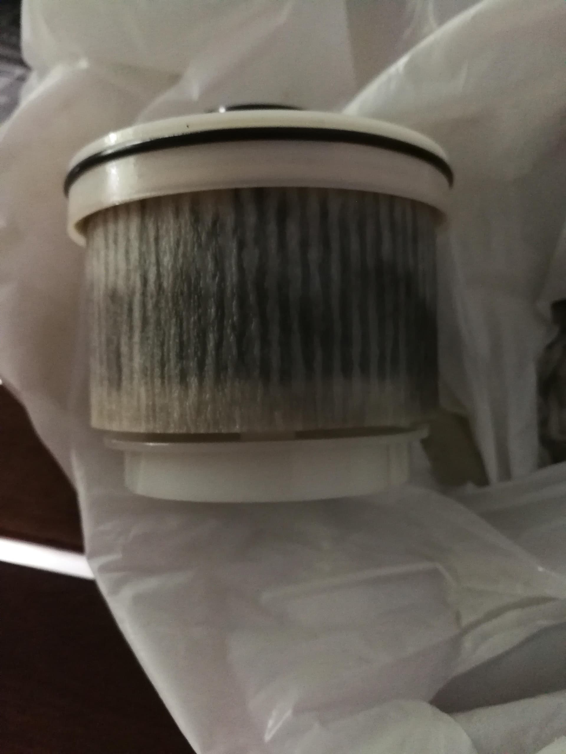

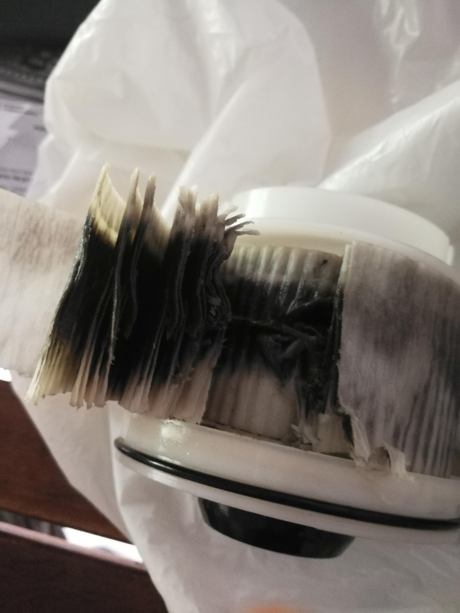

Après ces péripéties, je décide de changer le filtre à carburant, donc quelques mois après le traitement à base de poudre de perlimpinpin.
Je trouvais que depuis quelques semaines, le gros se trainait, il n’était déjà pas un foudre de guerre, mais la c’était flagrant qu’il manquait de pêche.
Avant de me lancer dans un diag, je me dis que pour tuer le temps je vais voir la tête du filtre à carburant qui a à peine 1 an.
Le réservoir a du bien être récuré.
Dans le même temps, j’ai vidangé la BV manuelle et la BT. Je confirme que pour moi, Yacco, c’est plus jamais. L’huile de la BV était noire alors qu’elle n’a même pas 2000 km. J’ai mis de la castrol GL4+. Je verrai plus tard si elle tient mieux que la yacco.
Je n’ai pas résisté à l’ajout du lubrifiant sec HBN 0,5µ dans la castrol…
En tout cas après cette petite révision, le gros fonctionne mieux.
Les photos du filtre parlent d’elles même :
