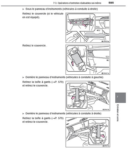

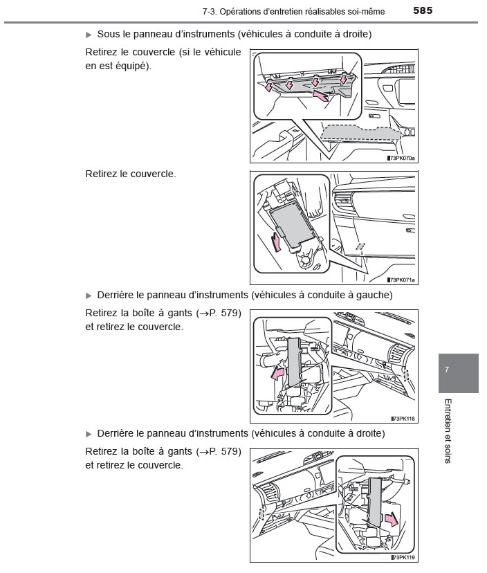

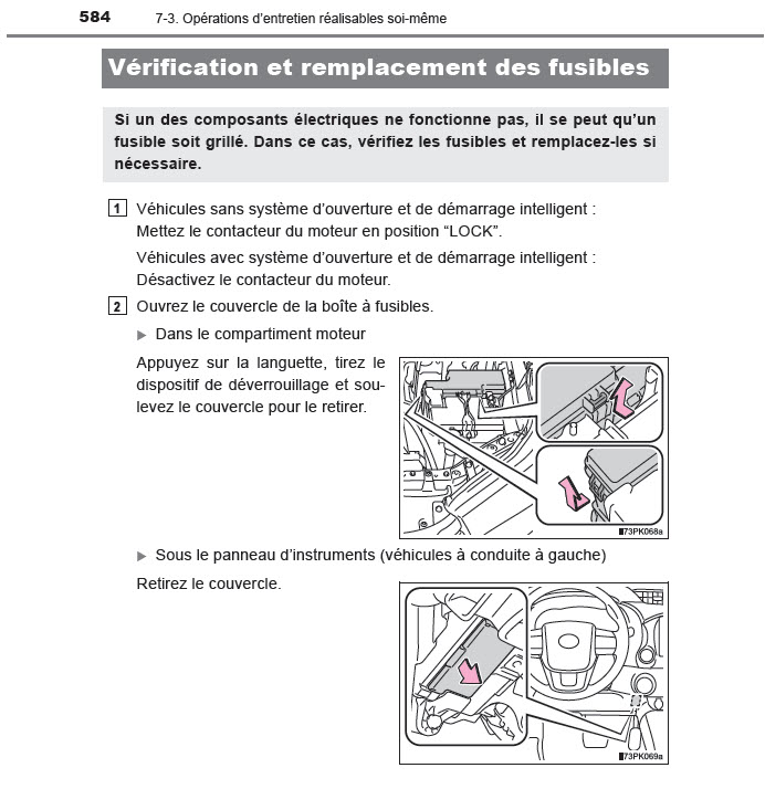

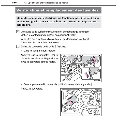

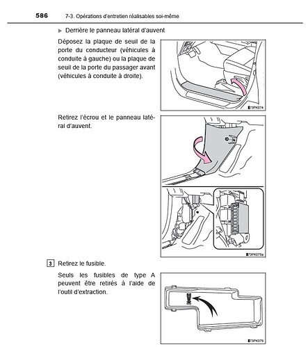

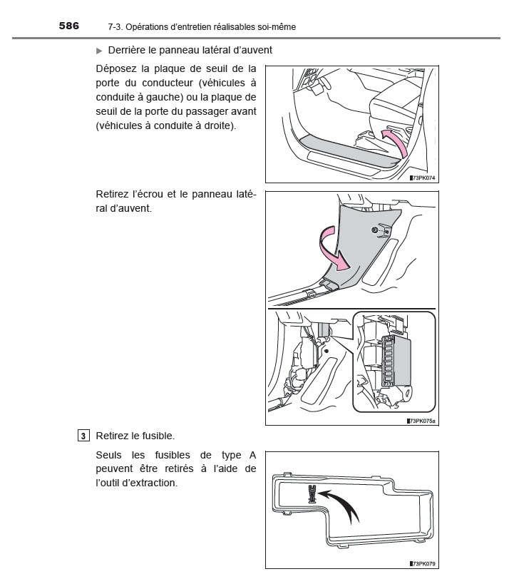

Pour les tester prend un testeur cela evite les bêtises. Je crois qu’il y a aussi des fusibles derrière la boite a gants et regarde aussi sous le volant je suis pas sûre bon courage
Il y en a partout des fusibles.
RTFM !
par contre le manuel du condcuteur et aussi le manuel d’atelier, ne donnent pas la position des fusibles spécifiques à la prise “remorque”.
