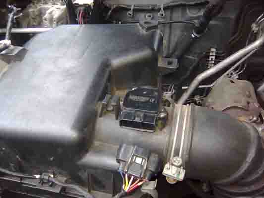

J’ai le même problème que toi sur Mon Mitsubishi L200 2.5DID de 2006. J’ai changer le débitmètre d’air mais rien ne fais. Le mécano de chez Mitsubishi pense qu’il doit y avoir un problème au niveau du câblage car l’ordinateur indique toujours que le débitmètre pause problème. Il a peut être raison car j’ai eu la visite d’une fouine sous le capot. En attendant je roule avec le débitmètre débranché, et magie tout vas bien a par le voyant diagnostique moteur qui reste allumé. Je n’ai plus aucune perte de puissance et des reprises correctes. Il retourne au garage vendredi je te tiendrais au courant.
Voici la photo du débitmètre débranché
Voila, je viens de récuperer la bête,
Ils ont donc testé tout le cablage du débimètre jusqu’a l’unité centrale et ils n’ont rien détecter d’anormale. Ils se sont donc tourné vers la fiche du debitmetre, ils ont resserti les cables dans la fiche + nettoyage.
Ils ont testé ( J’veux bien les croire il me manque 1/4 de plein !!! ), j’ai fais quelques KM et pour le moment tjs rien.
Je n’ause pas trops y croire mais ca a l’air d’aller.
