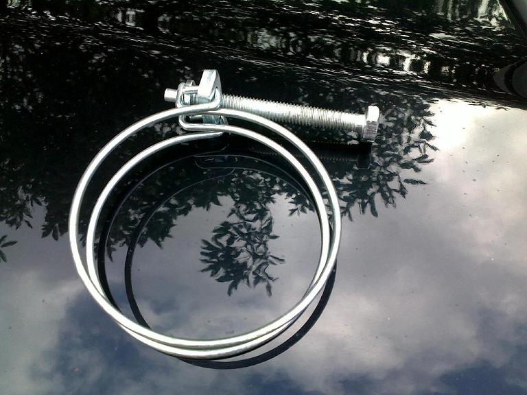

Fais gaffe au collier qui a été remis, moi je l’ai remplacer pour éviter ce genre de souci…

Moi j’ai remis un collier comme celui-là :
Et aucun soucis depuis ce temps là. A la rigueur, je m’en foutais un peu car avec l’assistance, tout était pris en charge (dépannage-taxi-location de voiture…), mais on n’était jamais tranquille quand on partait assez loin. En espérant que ça ne se renouvelle pas pour le tien.
