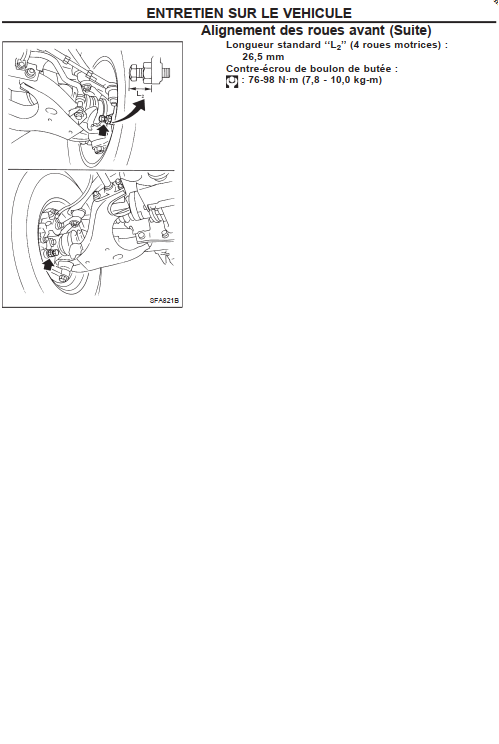

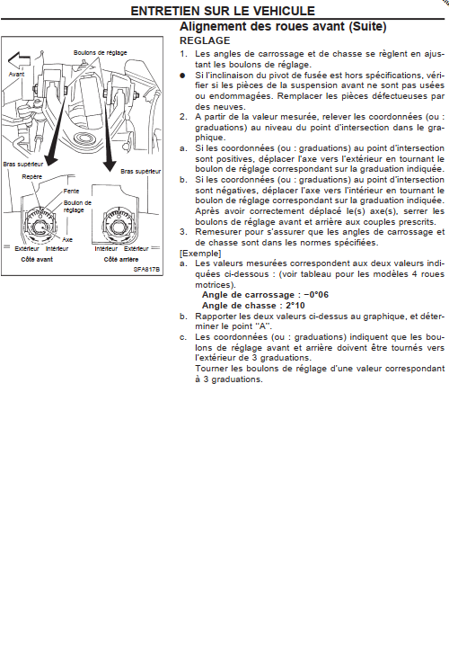

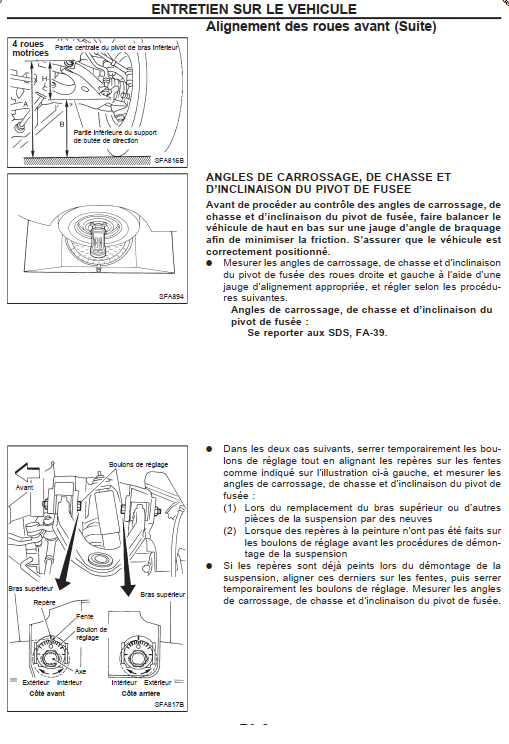

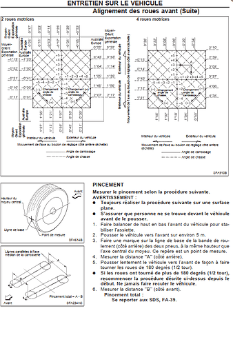

A quoi sert l’excentrique à l’arrière du triangle?
Je l’ai pas touché celui là. Sur la rta, il y a un diagramme pour le arrosage et la chasse suivant les deux excentrique mais je comprend rien .

si ça peut encore t’intéresser , j’ai trouvé ça
Merci. Le problème que javais eu était la chasse,
5mm de trop sur le côté droit ou 5mm de moins sur la gauche.
Pour ma part j’ai repris la chasse sur le côté droit. Depuis nikek
5mm en chasse c’est enorme en sachant que cela tire au dessus de 0°30" d’ecart
