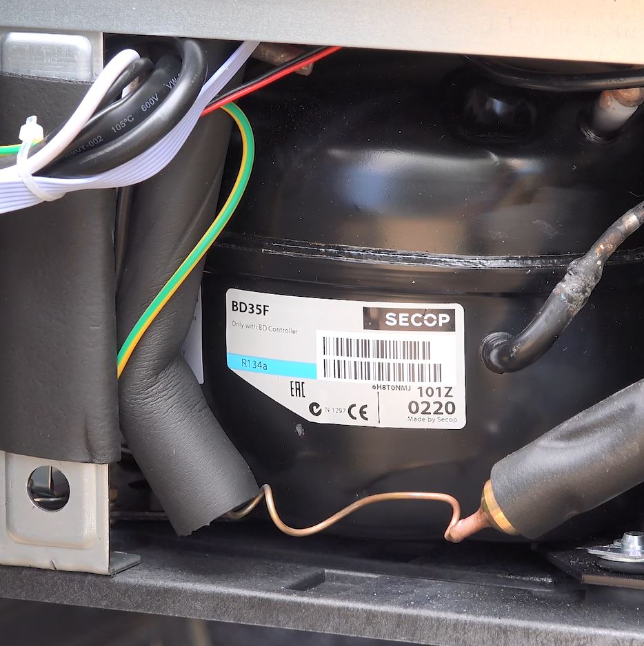

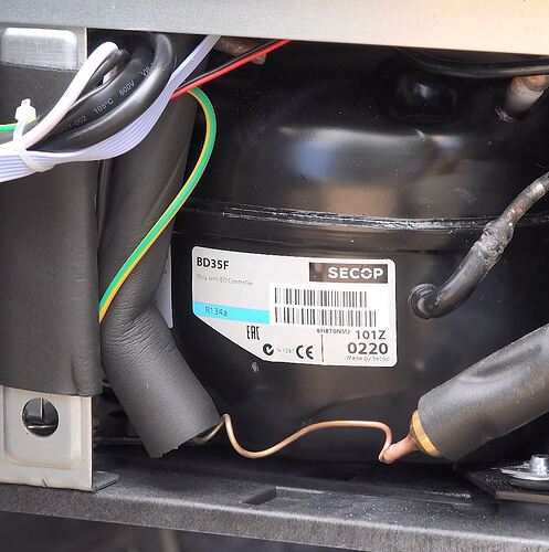

Ton compresseur Indel a le même compresseur que celui j’ai actuellement dans mon garage/4x4…
