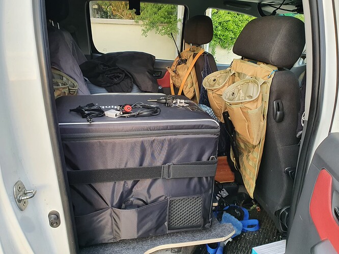

si vous avez le budget (environ 250€), investissez dans une vraie glacière à compression 12 et 220V, le froid est véritable, ça conserve vraiment les aliments même par forte chaleur extérieure, les pelletier ne peuvent refroidir que 15 ou 20 degrés par rapport à la température ambiante, s’il fait 35°C voire + dans la voiture, ça fait juste…
et ça consomme aussi bien moins, ça peut tenir 2-3 jours sur une batterie auxiliaire

Merci Éric pour tes conseils que j avais déjà vu elle sera sûrement dans le hard top ou il peut faire chaud mais il y aura de l espace autour.

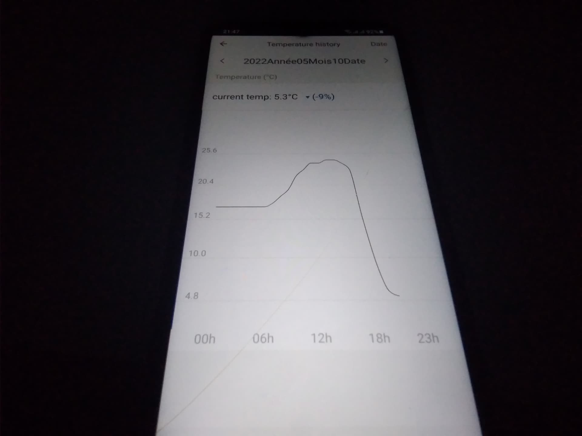

Bonjour à tous.
Petit essai ce soir , batterie 45HA chargée , température 22 degrés à la mise en service à 17h15. La glacière n a pas tournée auparavant et elle est vide.
Il est quasi 21h00 la batterie tiens toujours et la température est de 5.3 degrés.la température du garage est à environ 20degres.
Pour l instant je suis assez satisfait, il faudra faire un test glacière pleine et mis en refroidissement auparavant , elle peut descendre à -15°.
Vérifier aussi en conditions réelles mais pour l instant je reste en france
Fin du premier essai.
Jusque 23h soit 6h. C est bon température stabilisée . Après la température remonte doucement de 1° sûrement dû à la décharge mais cela tiens jusque 4h du mat.
Ensuite je débranche, la température remonte en flèche.
