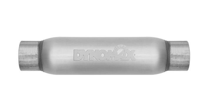

aus US y a mieux que le glasspack et moins cher, apres ce sont les frais de douane qui pose probleme
salut , aurais tu des adresses de shop la bas pour voir ce qu il fond et a quel tarif ?
faut que je m’en rappelle, je cherche …
edit : faut chercher resonator http://www.summitracing.com/search/Department/Exhaust/Section/Mufflers-Resonators/Part-Type/Resonators/?Ns=Rank%7cAsc

tu sais combien vaut un glasspack en france ?

en france ca vaut 65 eur , éffectivement , aux us c’est moins cher , mais il faut quand meme rajouter le port , les douanes si pas de chance donc au final , moins cher en france …

Sans oublier la qualité. Sur le mien qui est le meme pour toute la france (je pense) il n’est pas indiqué de marque ou modele, enfin je ne m’en rappelle pas. Donc je ne sais pas où il a été fait, et 65 euro c’est cher pour ce que c’est
oui , ca c’est vrai , il n’y a pas de marque , mais juste une etiquette avec un code barre et un made in USA…

perso je pense qu 'un tube vide fait maison pour moin de dix € aura le meme effet …
exactement le lien est tres bien et montre que ca ne vaut presque rien .
mais un tube vide fait maison , a priori ce n’est pas bon , car il n’y aurait plus de contre préssion pour le turbo donc pas bon du tout ; les soupapes elles aussi s’emballeraient et pas cool non plus .
