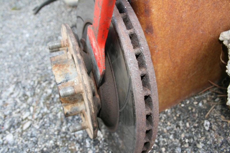

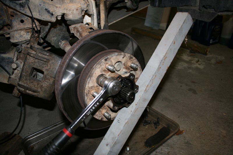

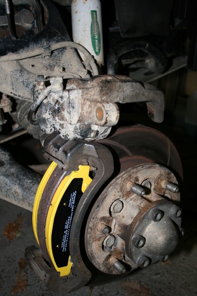

Bien penser à débloquer le disque tant qu’il est encore monté sur la voiture,c’est bien plus facile que sur un étau
J’en ai donc profité pour changer la graisse des roulements et vérifier leur état
Bien sûr on change tous les goujons pour ne pas avoir à tout redémonter si un autre se casse plus tard .

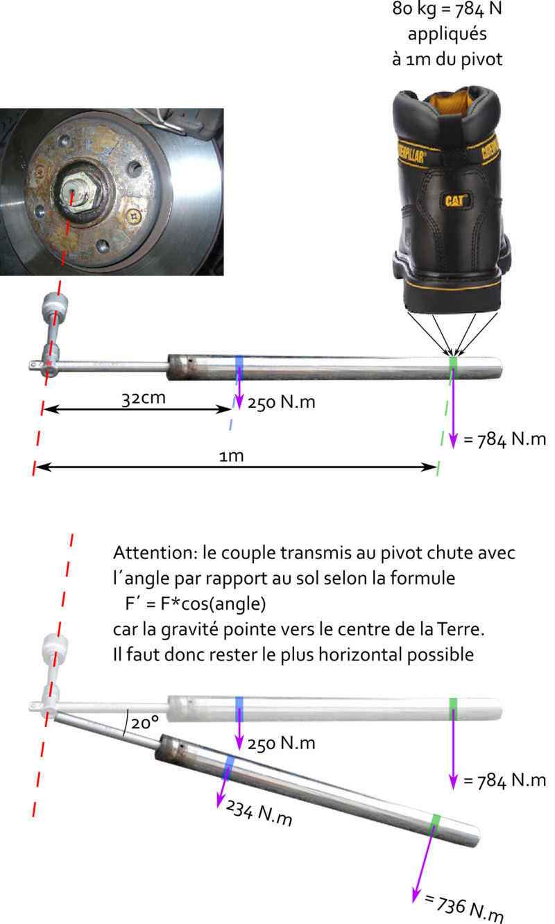

J’en ai eu marre de déformer mes écrous de roue en serrant à bloc pour pas perdre de roue. J’ai acheté une clef dynamométrique juste pour ça et… bordel qu’est-ce qu’on serre trop quand on dose “à la main”. Franchement, 130nm ma femme y arrive à un bras. Quand je me souviens comme moi j’y aller de tout mon poids avec les deux bras Pourtant j’avais écouté ce que mon père m’avait dit “pas au pieds gamin” mais bon à la main on sait déjà bien forcer !
un bon serrage “approximatif” avec une croix se fait:
une main sur l’axe de la croix, et l’autre qui sert. le serrage à une main avec une croix équivaut à peu près à un serrage préconisé par le constructeur avec une dynamo et sa longueur de levier

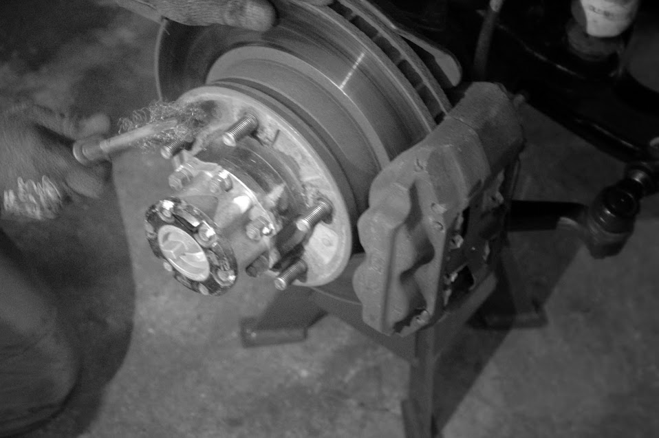

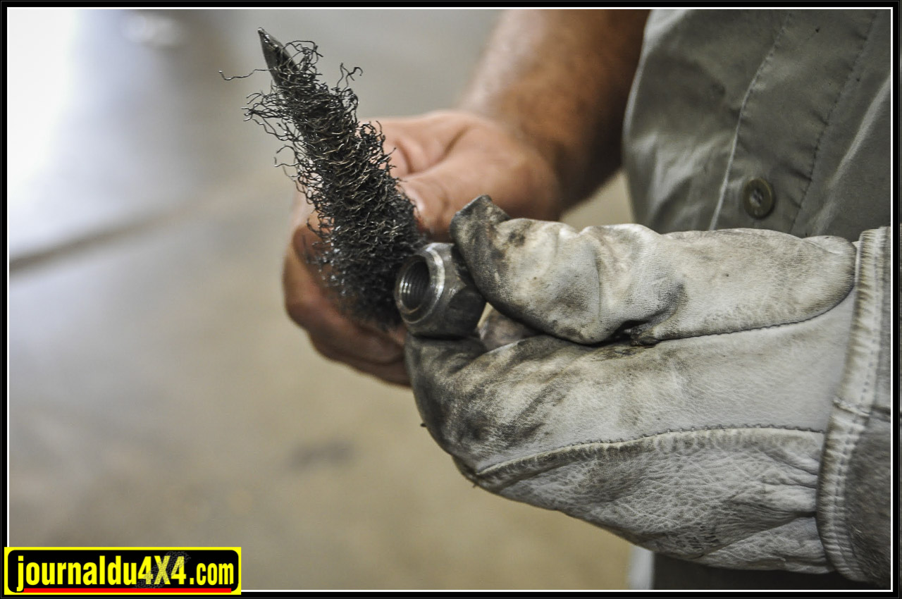

avant serrage il faut nettoyer la surface d’appui
Un coup aussi sur la boulonnerie histoire d’avoir un plan d’appui propre

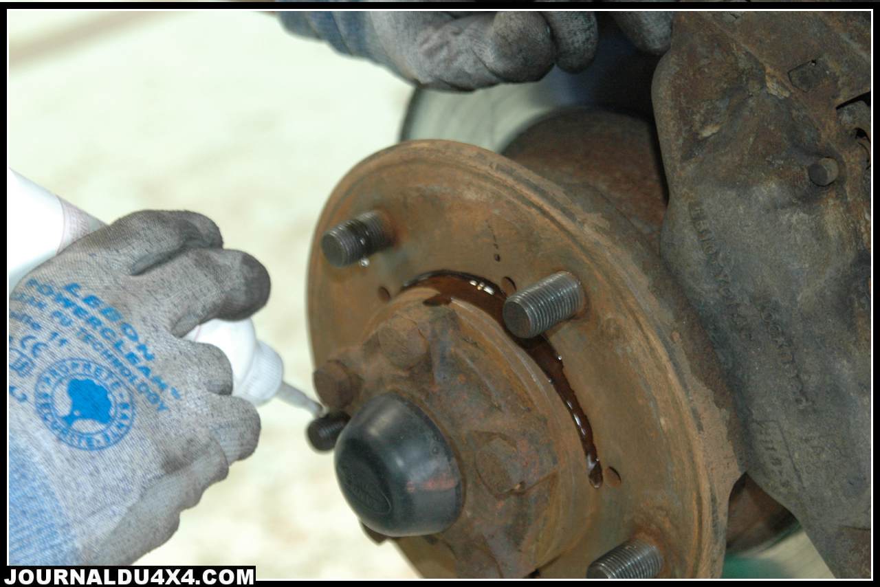

on lubrifie avec de la vaseline la portée du moyeu et une goutte en debut de filet sur le goujon

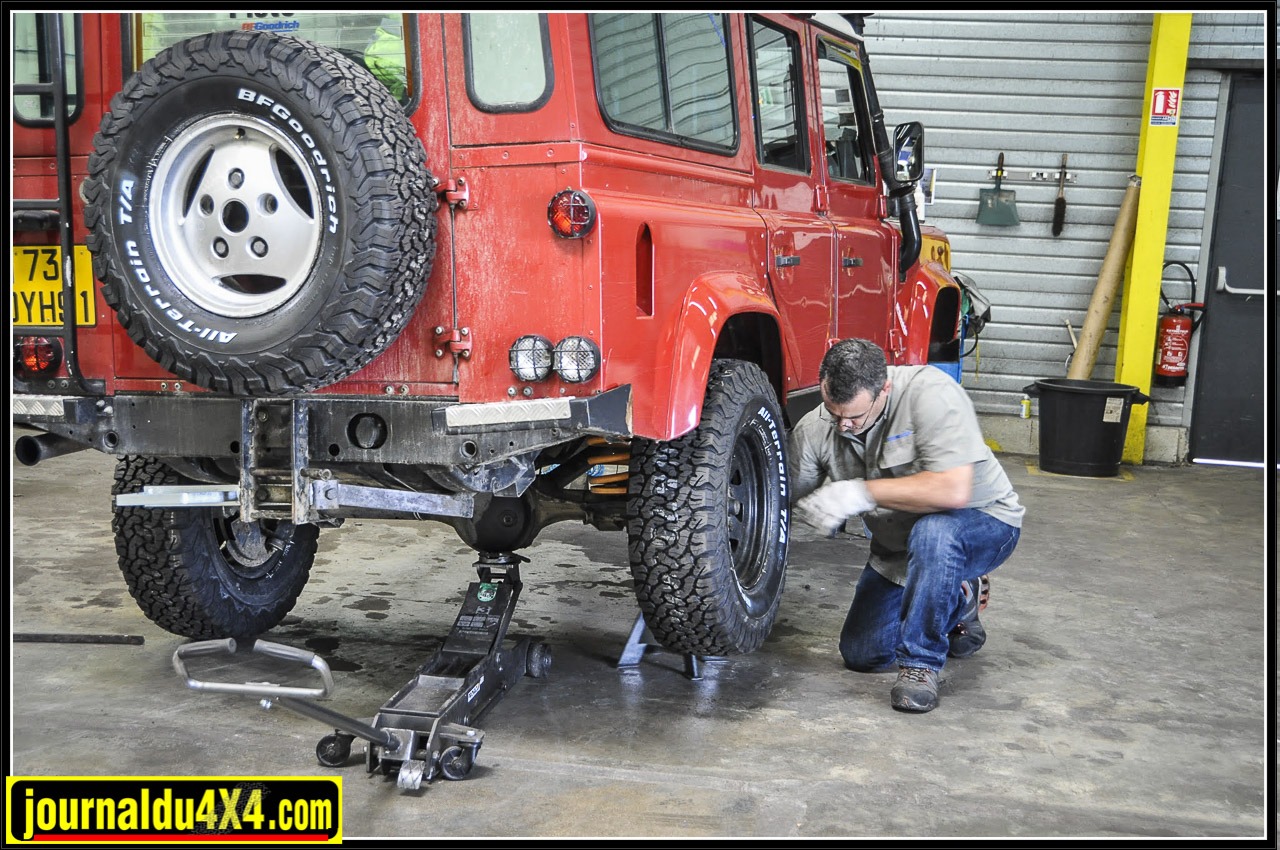

Serrage au couple avec roue en l’air et en croix
Pour ma part en 2017 j’ai démonter 11 fois mes roues

2017 déjà deux fois (changement hiver Mud et inversement)
sur le Land Def 13 ans de vie commune avec au mini 7 à 8 démontages par an et RAS
Même pas un petit desserrage …

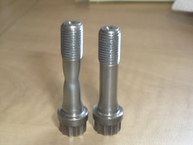

c’est le truc que l’on rencontre tres tres souvent dans le domaine du montage du pneu
on va serrer trop fort et doucement on va etirer les filet des goujons qui vont finir par perdre de la force de resistance et on arrive au desserage
de plus comme il y a pas de lubrification (toujours de l’huile et le top vaseline qui est neutre) on va avoir un echauffement au démontage combiné avec l’allongement du gojon par sur serrage
et cela casse

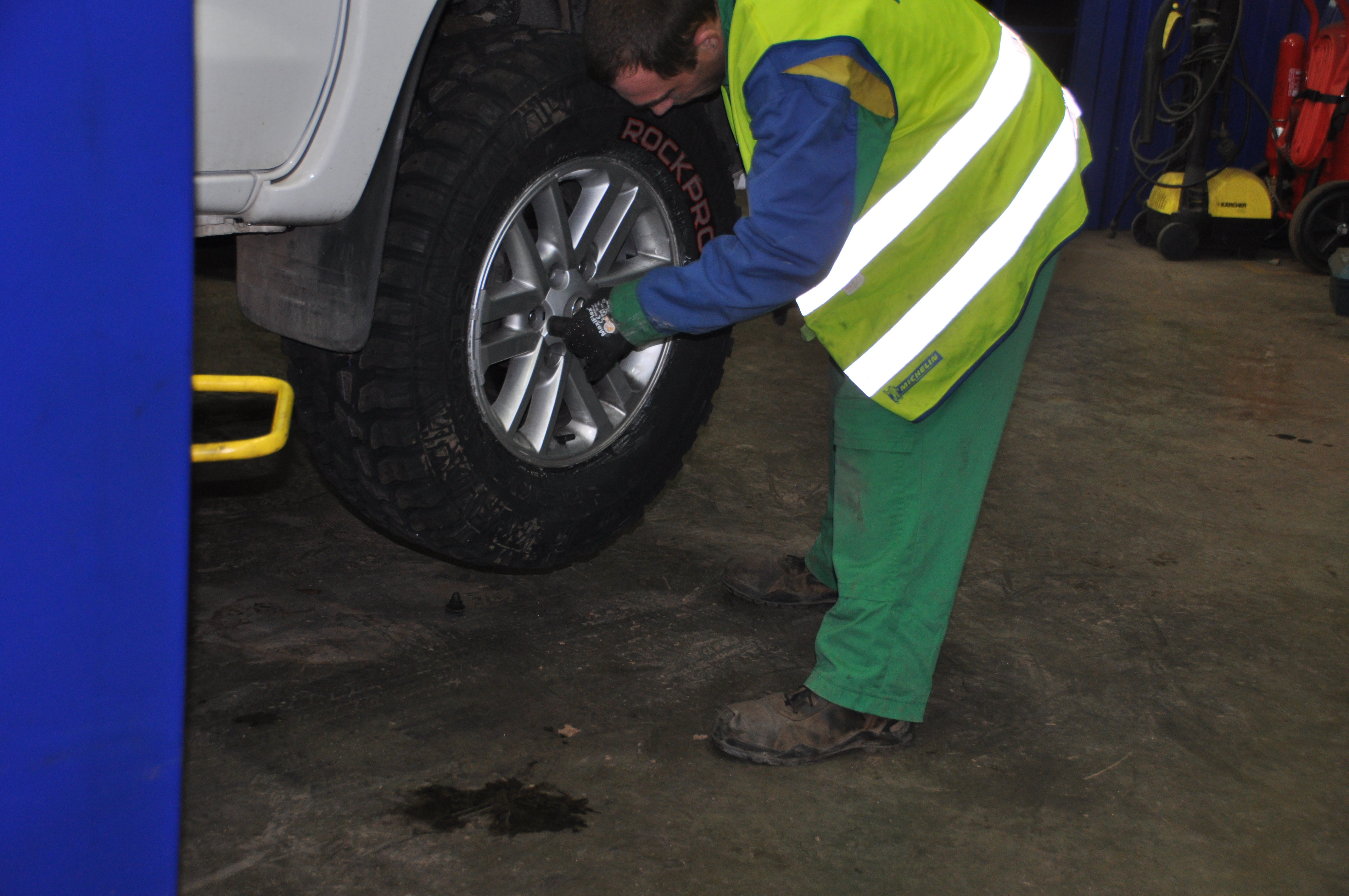

Combien de garages montent les roues à la clé dynamométrique ?
Neuf fois sur dix, c’est un bon coup de clé à choc, et hop, au suivant…

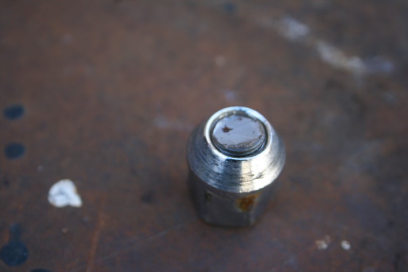

Et quand on veut démonter : les écrous coniques se sont écrasés et ça coince car le filet est déformé, ou le boulon casse. J’ai déjà dû repasser goujons et écrous au taraud et à la filière !

mais une chose jamais de graisse sur les boulons de roue
car elle capte la poussière et cela devient une vraie pâte à roder en action a chaque démontage

La graisse cuivrée a deux avantages : elles est insoluble, presque solide, et joue un rôle majeur contre la corrosion par un effet électrolytique. Pour la poussière, mes écrous sont borgnes, donc hors poussière. Pa contre un de mes amis a des roues avec écrous “antivol” ouverts, la crasse et la corrosion du filet rendent leur démontage presque impossible. Je conseille donc doublement la graisse cuivrée pour ces écrous là.
si tu démontes tes roues une fois l’an par de problème de rouille
mais la graisse est vraiment un problème car cela capte vraiment la poussière même boulot aveugle
cela fait plus de 30 ans de pneu et tous les manuf en test font leurs montages en huile neutre et jamais en graisse
je demonte mes roues un paquet de fois (le toy Grand blanc 6 fois en 2017 et déjà 3 fois en 2018) et toujours en huile
