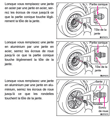

De toute façon, c’est simple à voir :
Si la partie (qui fait le serrage) de la vis ou de l’écrou en contact avec la jante est :
a) plat, alors jante centrée sur le moyeu (il peut y avoir une petite partie conique au cas où la roue de secours est en acier)
b) conique, alors jante centrée sur les vis ou écrous.
Que cela soit avec mon Defender ou avec mon HiLux, il y a des écrous pour jantes alu et des écrous pour jantes en tôle d’acier. Ils sont différents.
Pour le Hilux :
Serrage au couple bien-sûr mais jamais de graissage sur le filet, uniquement sur la partie en contact jante/moyeux.
