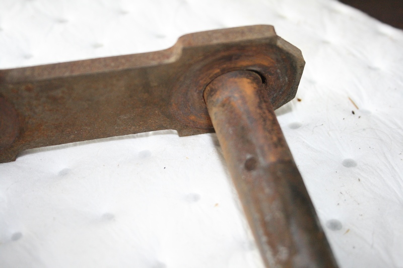

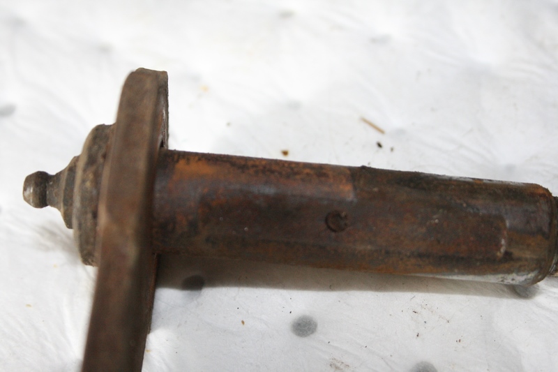

J’ai fini de remplacer mes jumelles :pulp: ,je vous montre les anciennes qui étaient graissables ,mais plus graissées depuis longtemps :surprise: .
La poussière avait bouché les canaux de graissage ce qui fait que les jolis silent bloc en poly n’étaient pas gras et ont fini par se détruire :siffle: .
On voit bien sur les photos l’orifice par où doit sortir la graisse qui est complétement obturé .
Conclusion : retour aux silent bloc caoutchouc et aux jumelles d’origine ,et ne me parlez plus de jumelles graissables à part de les préserver de la poussière :doute: :doute:

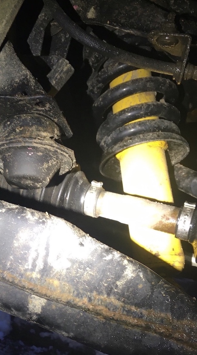

Est ce que la “coupelle” ou ce pose le ressort pourrai ce mettre à l’envers ? sur mon isuzu de 2018 elle est dans l’autre sens…
erreur du mécano au montage du kit ou c’est normal …
je peux faire une photo demain si vous voulez
Merci :bien:
J ai envie de dire quelle à été montée à l envers… :surprise:
Comme sur la photo, le ressort est bien bloqué . :522:
salut
A voir selon le modele car y’a les deux sens
:wink:
voila une photo…
si il y a quelqu’un qui connai bien :smiley:
c’est du OME n°90023
pour isuzu 1.9
merci :slight_smile:
verdict aujourd’hui je l’est posé au garage pour vérifier …
il me semble que c’est à l’envers mais on verra ce que le mécano dit :doute: “chacun son metier” mais je trouvais bizzare :cool2:
