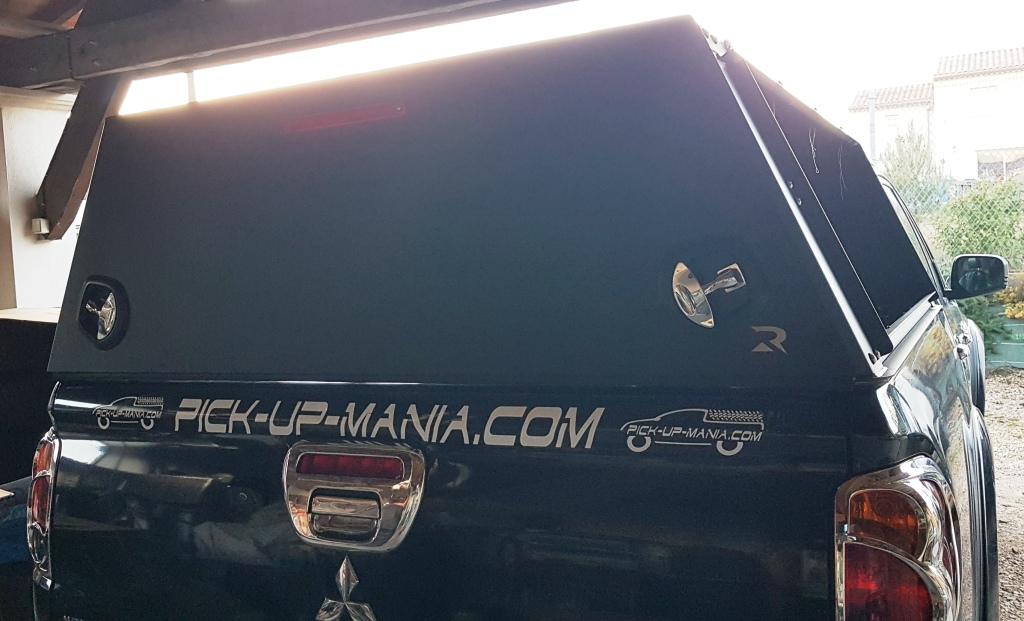

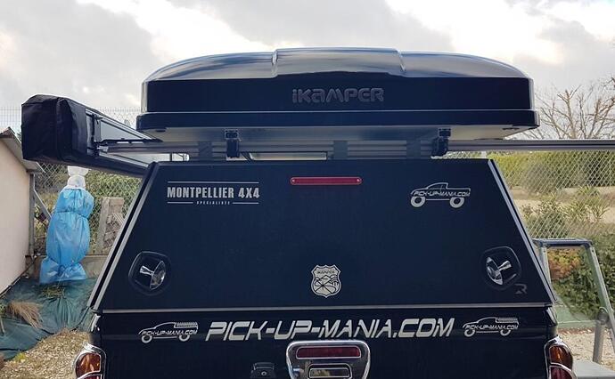

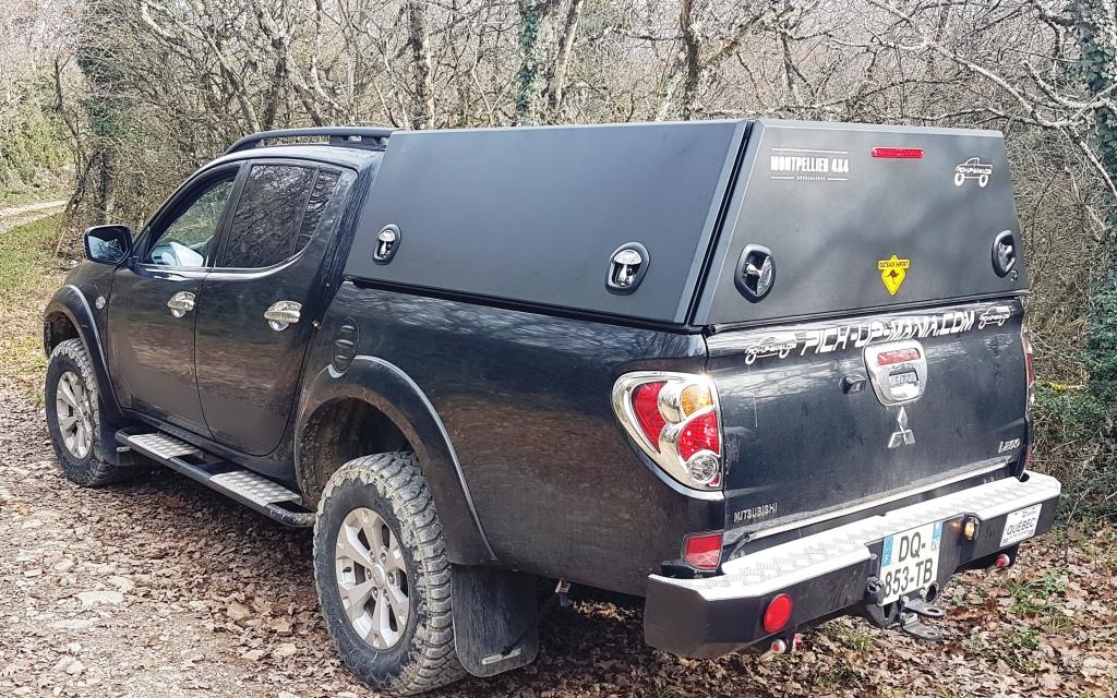

Pour ma part j’ai monté un modèle RockAlu prévu pour le Ranger.
Il a fallu un peu d’adaptation ainsi que la fabrication des supports de fixation mais j’ai pas modifié le hard-top.

Pour le hard top c’est le modele : CANFORD003 qui est prévue pour le Ranger Double Cab.
Mais attention je précise bien qu’il n’y a pas que les fixations a créer il faut aussi mettre des compensations pour adapter la benne au hard top.

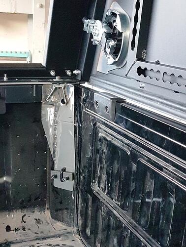

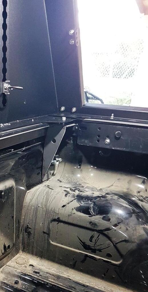

ajout d’une équerre pour rattraper la courbure d’origine de l’avant de la benne

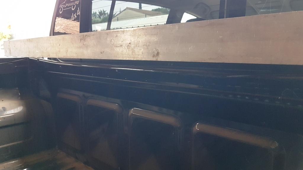

ajout sur le hart top de plat pour compenser les écarts de largeur entre la benne et le hard top

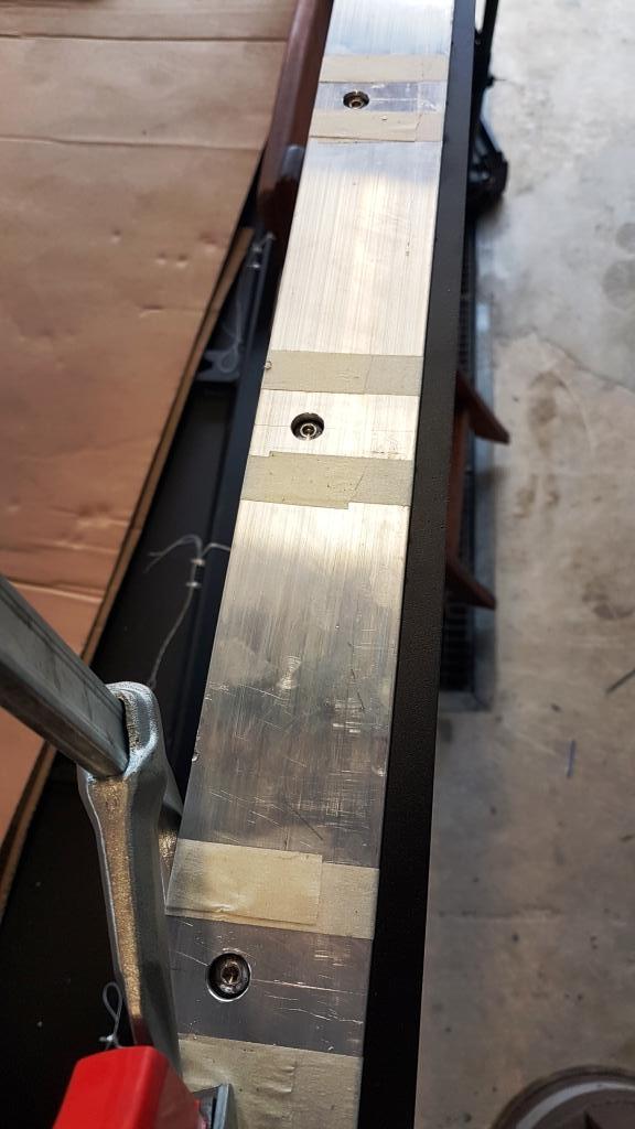

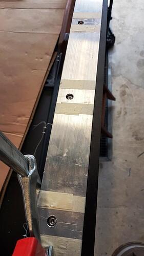

fabrication de 4 équerres de fixation amovibles pour la liaison entre la benne et le hard top

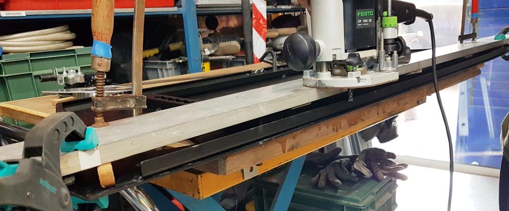

léger usinage du support de joint de la porte arrière du hard top car légèrement incurvé d’origine.
Mise en place d’une tôle plié en S sur la porte arrière de la benne pour verrouiller cette dernière avec la porte du hard top
Quelques photos pour illustrer
