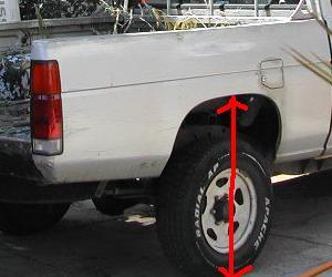

Trouvant que mon PU penche beaucoup, j’ai mesuré la hauteur du sol au passage de roue
- 81 cm à l’avant
- 90 à l’arrière
Les possesseurs de D21 non rehaussé pourraient-ils faire la même mesure que moi ?
Merci d’avance

Pour l’arrière c’est OK, pour l’avant çà va pas du tout. D’origine le PU pique un peu du nez, un mesure de 87/ 88 serait correcte.
Sur le tiens je suis sur que les coupelles des tirants de chasse sont HS. Je dirais même que les rondelles du silent bloc arrière doivent être en appui sur le châssis tellement les trous doivent être ovalisés. Et les amortisseurs avant doivent être secoués.

Il faudrait tous partir sur une base commune de mesure, c’ets a dire pas a partir du sol car ca depend des pneus (et pression) !
on pourrait mesurer a partir du centre du moyeux des roues et sur un point lui aussi commun (le dessous del’aile peut etre faussé par la presence d’une extension.
Oui , la remise a niveau des coupelles va rehausser l’Av si elles etaient mortes, de 1 ou 2cm suivant le cas je crois.
Pour l’ar, les lames s’affaissent avec l’age (et le boulot !)

Au vu de vos réponses, mon avant est trop bas, il me faut le remonter à 87 cm
Je pense avoir trouvé l’explication de ma hauteur avant : j’ai amené mon PU à un “spécialiste 4x4” il y a quelques années pour qu’il me le remette en état, en particulier le train avant qui avait du jeu.
Il m’a remplacé sur un coté la pièce contenant la fameuse coupelle (fabriqué par lui même)
Quand j’ai repris mon PU, je l’ai trouvé bas de l’avant et il m’a dit “normal tous les PU ont le cul qui remonte pour la charge”
A mon avis, il a mal repositionné les barres de torsion
Du centre de la roue au dessous de l’aile : 47 et 57
Du centre de la roue à la rainure : 54 et 67

Axe de roue/ dessous de l’aile :
57 sur mon PU avec bras de compression OK.
55 sur celui de mon fils, bras de compression pas OK, barre de torsion au max sans recrantage.

D’origine tu devrais avoir ±91cm du sol à l’aile.
Bien sûr barres rentendues.
Avec des amortos Calimni et triangles transformés,
je suis à 96cm à l’avant.
A l’arrière idem mais avec des ressorts en plus.
