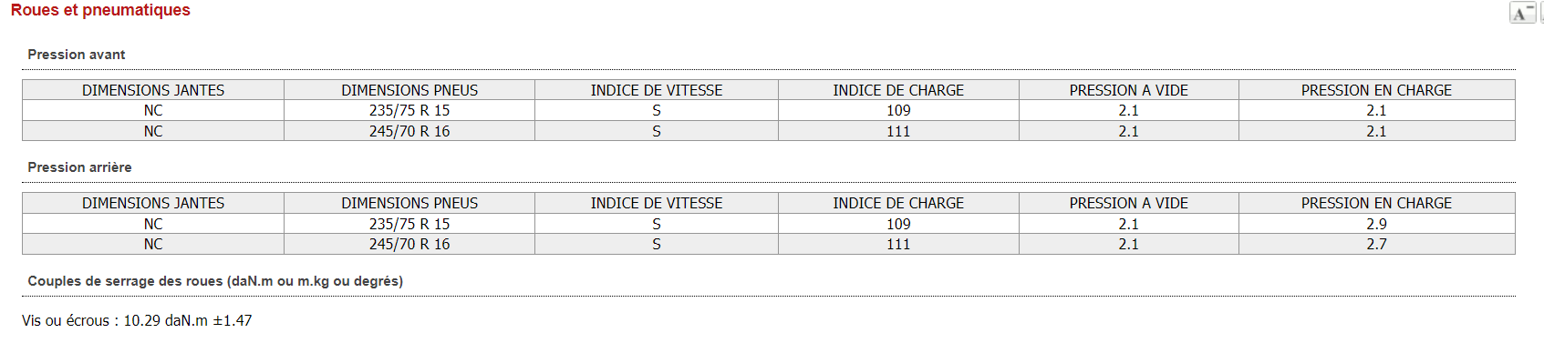

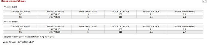

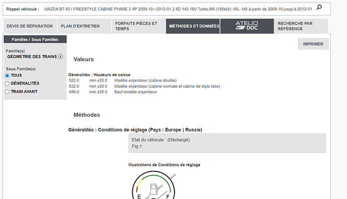

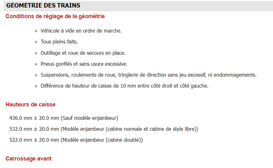

Je cherche à savoir si la hauteur de mon BT50 est conforme à l’origine ou si elle a été modifiée
J’ai cherché sur www les caractéristiques ou une RTA, mais pas de RTA et encore moins de données indiquant la hauteur de caisse.
Donc je fais appel à la communauté pour demander à un possesseur de BT50 4x4 en 16 pouces 2008/2011 de prendre la mesure entre le centre de la roue et l’arche de l’aile arrière pour me la communiquer.
De même si quelqu’un à l’information via une documentation, je suis preneur.
Après vérification il semble que ce soit Ok.
