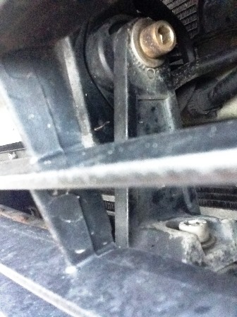

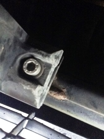

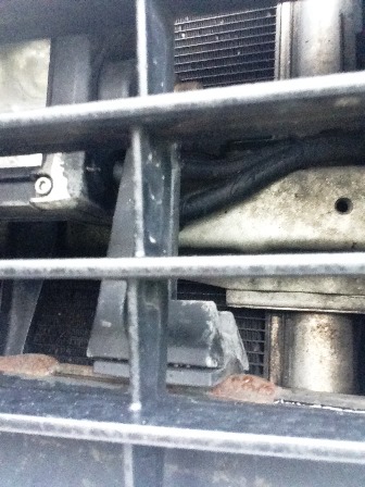

Voici quelques photos de l’emplacement de la barre de Led, par contre je ne retrouve pas les photos du montage. désolé.

Et cote éclairage ça donne quoi?
le faisceau n’est pas trop gêné par la calandre en tous cas bonne idee
Honnêtement je n’ai pas de point de comparaison, il est sur que ça apporte une meilleur visibilité .
J’ai une barre avec faisceau large donc ça blanchi bien la zone d’éclairage des codes devant et sur les bas côté ,je roule beaucoup de nuit et je trouve cet apport plus reposant . Par contre il y a bien une perte du au par choc.
Pour des raisons financière je n’ai pas une barre de grande marque, donc peut être qu’une autre serait plus efficace même placée au même endroit.

Bonjour AxeBzh56,
Ca y est, j’ai choisi ma barre led (http://www.amazon.fr/dp/B0129DLZUY/ref=wl_it_dp_o_pC_nS_ttl?_encoding=UTF8&colid=MO4CAEB0MX1S&coliid=I103AEREC8DOGB) et elle a les mêmes pattes de fixation que la tienne.
J’ai donc reconsulté ton post avec intérêt et j’ai encore une question :
Je n’arrive pas très bien à distinguer comment tu as fixé ta barre led ; as tu percé la barre du châssis verticalement ou y a t il une patte coudée qu’on ne distingue pas sur les photos ?
Merci d’avance.
Le châssis est percé verticalement afin d’y mettre les inserts en inox.
