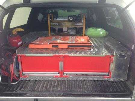

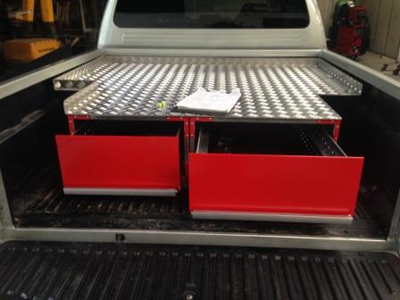

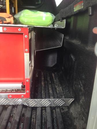

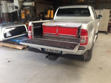

Voici les photos de la benne de mon PU, cette aménagement me sert pour le boulot.
Les tiroirs viennent de chez Wurth, ils ont une division spécialisé dans l’aménagement de véhicule pour les pro.
Le reste de l’aménagement en alu larmé a été fait chez un partenaire spécialisé dans le travail de l’alu et l’inox.
C’est pratique a l’utilisation par contre c’est fixe dans la benne. J’ai deux carré en alu 50x50 fixé en fond de benne et les tiroirs sont pris dessus.
Pas al comme installation
Je vais faire voir tes photos à ma hiérarchie pour info et aménager la benne du L200 du boulot…
Parlons prix… ça t’a couté combien pour me faire une idée???
Alors en HT j’en ai eu pour:
1600e de fourniture et pose de tiroir
800e pour la réalisation de l’habillage en alu
Ca se négocie

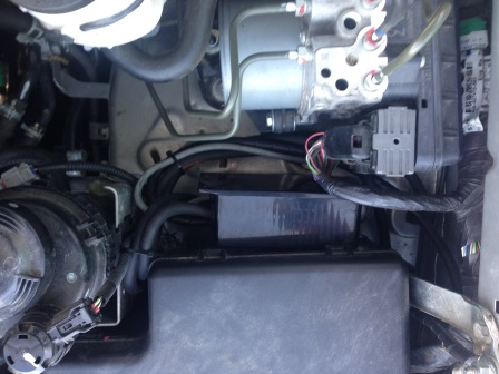

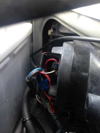

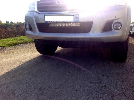

D’après tes explications tu as certainement fait ton repiquage sur le fils des codes au lieu des feux de route.
Oui mais pourquoi elle s’allume lors d’un appel de phare?
peut etre que tes codes ET tes phares s’allument quand tu fais un appel de phare en plein jour, pour etre plus efficace encore. Et la nuit, vu que tes codes sont déjà allumés, ben il ne reste que tes phares…
Je suis du même avis que Chassalapproche.
Et si tu mets que les veilleuses est ce que ta barre est allumée???
Si oui il est fort possible que tu te sois repiqué dessus…
J’ai branché les miens ce weekend.
Tu prends un voltmètre et tu mesure le voltage entre la masse batterie et chaque fil derrière ton phare.
Tu répète l’opération en veilleuse, en code et en phare.
Tu dois trouver ainsi UN SEUL fil qui est à 12V SEULEMENT en phares, et tu branche ton relais sur ce fil.
Tu pars du fil en question, tu passes par ton interrupteur additionnel au tableau de bord, puis tu vas au relais, et enfin à la masse batterie. De l’autre côté du relais tu branches ton circuit de puissance de façon traditionnelle.

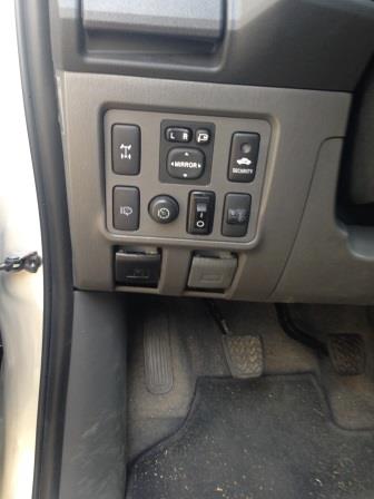

Résultat ta barre de led ne s’allumera que si ton inter additionnel est sur “on” et tes phares allumés
EDIT: +1 avec Guyom, en appel de phare tu as codes + phares allumés
Je vais essayer ça , la pour le moment elle ne s’allume pas avec les veilleuse

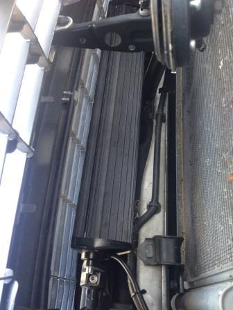

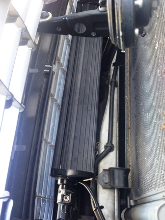

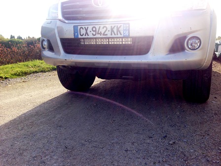

Je viens de tomber sur ton post et le trouve des plus intéressants.
J’avais justement dans l’idée d’installer une barre led sous la plaque de mon hilux (à l’extérieur) mais après avoir lu ton post, je dois avouer que l’installation interne me paraît un excellent choix.
Serait-il possible de poster des photos de tes pattes de fixation, histoire de voir où tu l’as fixée ?
As-tu pu solutionner ton soucis de connexion ?

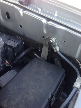

Oui mon problème est résolu, j’ai rajouter un fil entre la batterie et la barre et ca marche. D’après un collègue c’est un + contact, mais je n’ai pas tout saisi. En tout cas ca marche par contre faudrait que je mette un porte fusible car la j’ai un fil qui se ballade un peu a l’arrache. Ca fait pas sérieux!!
Je l’ai fixée sur la traverse qu’il y a derrière le pare choc, j’ai mis deux insert en inox dedans.
Je te ferrais de meilleur photo si tu veux.
Je suis preneur !
Merci d’avance.
