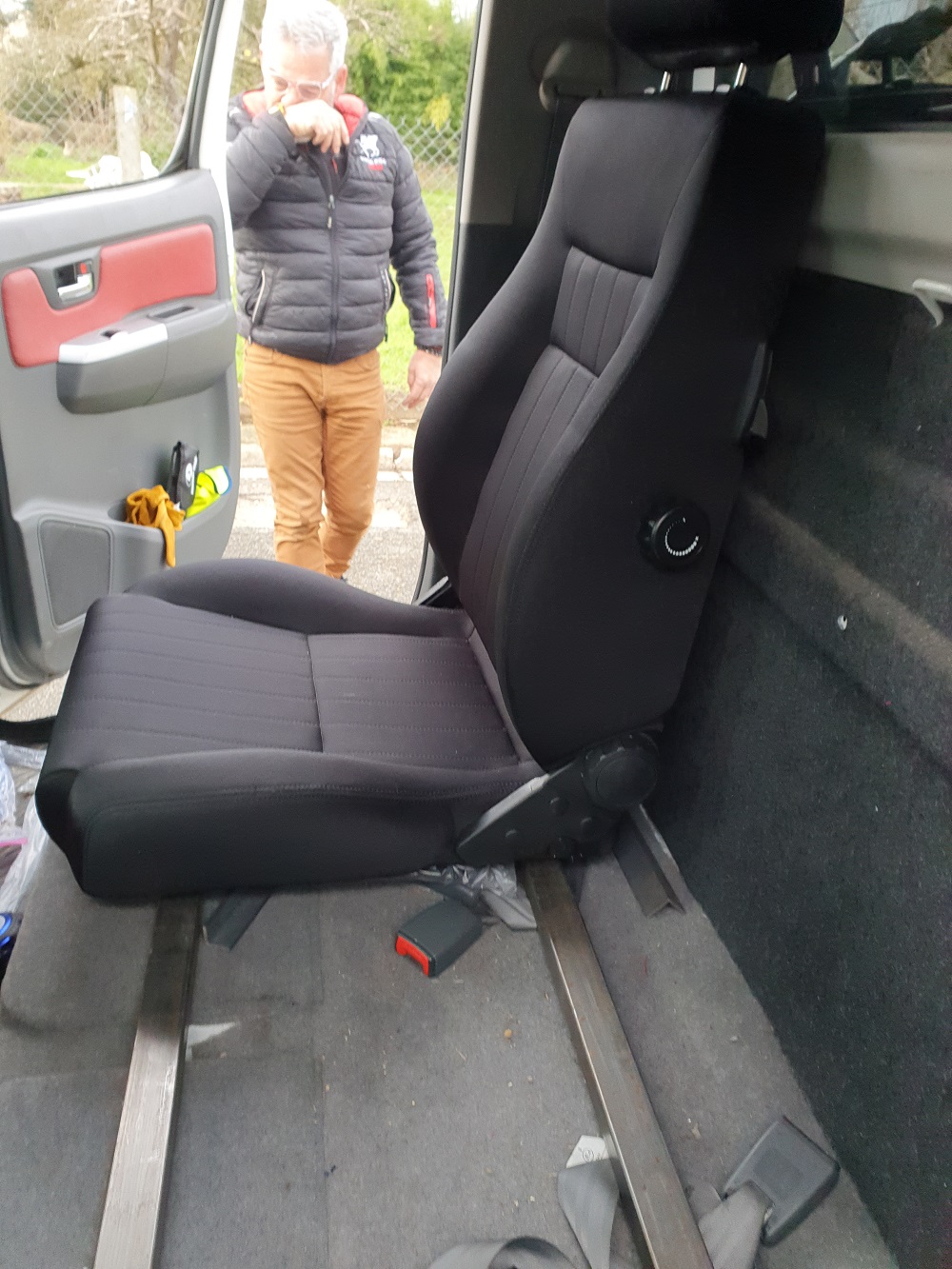

Exemple j’enlevé la banquette arrière de mon DC pour remplacer pas deux sièges … Et ben le bruit de pneu est bien là car la banquette était un mur phonique … Donc il faut que j’isole le plan arrière de ma cabine pour retrouver le calme .
