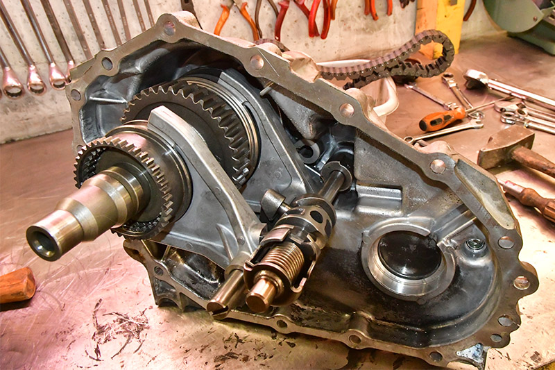

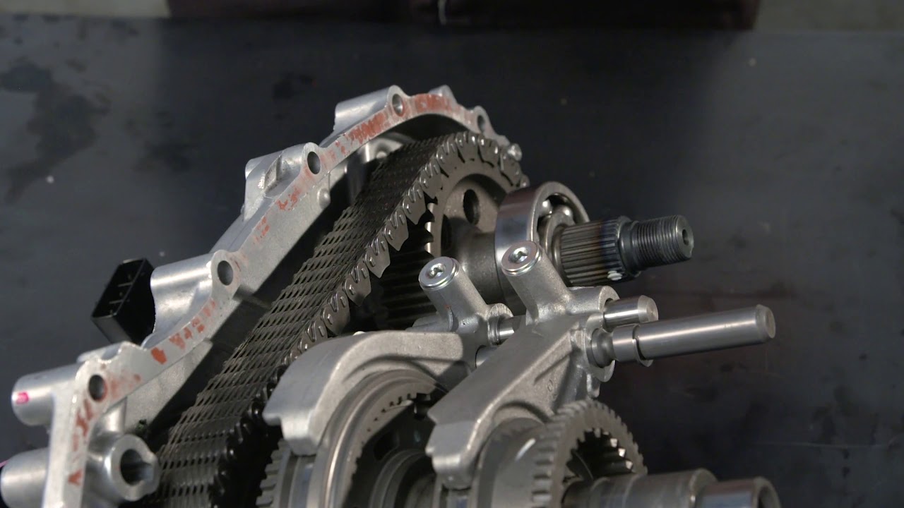

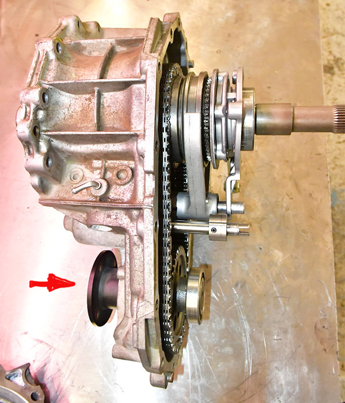

Je ne connais pas la boite de transfert du Hillux en revanche j’ai eu l’occasion de démonter celle du Navara pour la modifier. Le démontage de la boite et le remplacement de la chaine d’entrainement ne présente pas la moindre difficulté, il suffit de désaccoupler, à la main, les différents éléments de leur logement dans le carter. J’imagine que la boite de de ton Hilux est à peu près similaire. Je n’hésiterais pas à l’ouvrir…
Pour le Navara, avant 'ouvrir la boite, il faut commencer par démonter l’écrous de serrage de la platine de support du pont avant (fléché en rouge) sur le véhicule, en 4X4 en première et avec le frein à main car le couple de serrage est important. Tu peux également le faire après avoir tombé la boite mais c’est moins simple car il faut réaliser un point d’appuis déporter en prise sur la platine pour pouvoir forcer… un fois que la boite et ouverte, il suffit de tirer les deux axes en même temps et toute la mécanique se déboite sans difficulté.

Oui effectivement, j’ai démonté ma boite de transfert en vus de la modifier pour pouvoir disposer des vitesses courtes en 4X2 . c’était pas évident du tout car mécaniquement c’est impossible d’origine (les deux fourchettes étant mues par le même axe et la fourchette du mode 4X4 doit impérativement être enclenchée pour libérer la place afin que la fourchette du mode vitesses courtes puisse être enclenchée)
Lorsque j’ai entrepris cela il à 4 ans, à ma connaissance, personne ne l’avait tenté auparavant et je n’était absolument pas sûr de pouvoir y parvenir…mais qui tente rien n’a rien et je sais aussi que c’est parcqu’on ose pas faire les choses qu’on pense que c’est difficile ou impossible…après des jours de tergiversations, j’ai finit par trouver une solution et depuis , je me sert de cette option quasiment à chaque fois que j’utilise mon pickup…

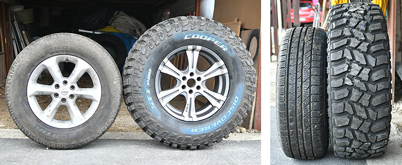

En ce qui me concerne la réussite de cette modification à conditionné ma décision de passer au pneus 35 pouces d’autant plus que je transporte une cellule de 800 kg. Vus la différence de taille de pneus c’était indispensable…
