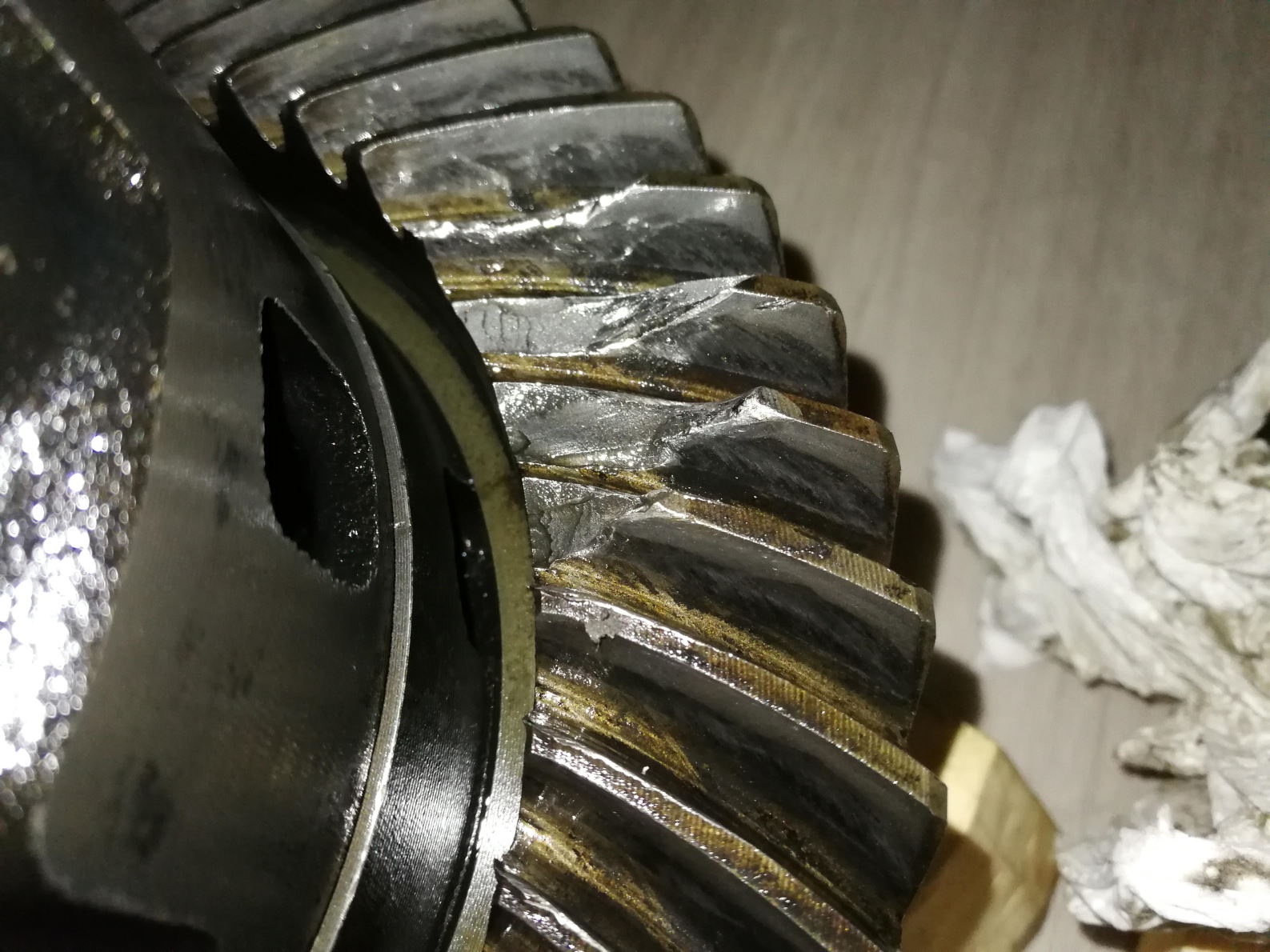

Bon, il m’arrive une mésaventure sur le Hilux, j’ai le couple conique HS, pignon d’attaque et couronne HS, des bouts de métaux arrachés sur les 2.
A votre avis, j’en rachète un neuf (2000 euros quand même 3700 si origine) ou je fais refaire (mais pour combien ? entre pièces et main d’œuvre…)

C’est arrivé comment ?

Je suppose que c’est arrivé suite à un mauvais réglage de frein à main fait par un garagiste :
la roue arrière droite restait freinée même quand le frein à main était relaché.
En revenant d’un essai sur route suite à l’installation d’un préfiltre, gros bruit à l’arrière, puis des soubresauts depuis le pont arrière, comme si quelque chose bloquait.
J’ai appelé un collège, nous avons désaccouplé l’arbre arrière et il m’a remorqué jusqu’à un parking.
La, mise sur chandelle du pont pour sortir les demi-arbres et constat :
Déjà à la vidange, un bout de métal gros comme une dent est sorti et la je me suis que c’était fichu.
Ensuite, impossible de sortir le tambour arrière droit, nous avons du aller dans un magasin GSB pour acheter 2 vis de 8cm de long : les machoires empêchaient toute extraction. ET pour cause, le câble de frein à main coté droit a été mal réglé…
En sortant le nez de pont, ben la cata, couronne édentée tout comme le pignon d’attaque.
Je ne peux pas prouver que c’est cela qui a provoqué la casse car ça été fait il y a 6 mois et pour la prise charge, j’aurais du appeler l’assurance.
dommage et désolé mais un frein qui bloque tu vas le sentir Car la garniture chauffe … en plus un câble se détend sous la traction donc il peut pas maintenir longtemps la force…
j’ai vu et entendu cela sur les Land Rover ou la vidange n’est pas faite souvent les mises a l’air bouchées et doucement les particules se fixées sur dent et Crac …
Ben mon hilux, c’est une merguez, pourtant le carnet d’entretien avait l’air propre…
En démontant le nez de pont arrière, et vu les dégats sur la couronne, ce nez de pont a déjà été démonté car je n’ai pas retrouvé tous les bouts de métaux arrachés et le joint papier avait été remplacé par un joint silicone qui débordait à l’intérieur…
