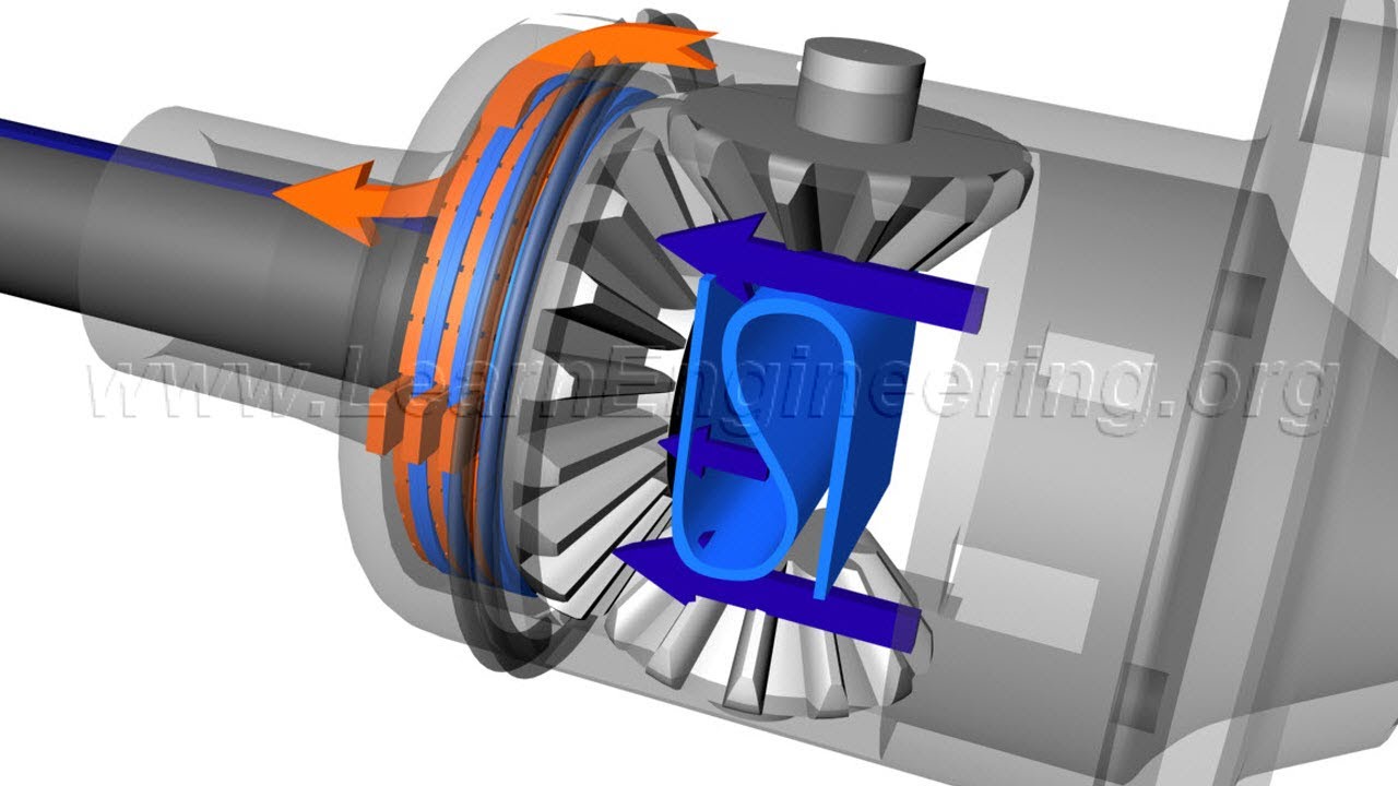

Je me permet une petite miZe au point et explication du fonctionnement d’un glissement limité.
Par ce que je lis là beaucoup d’avis comme tout et son contraires.
Afin de lever des doute, je vais expliquer les bases du système. Et chacun pourra en tirer ses concluZions.
Dans le cas d’un différentiel “classique”, les deux roues de chaque coté du pont peuvent tourner librement.
Si transmission bloqué. (vitesse engagé) Si l’on tourne une roue dans un sens, l’autre tourne en sens inversse.
Ça, c’est du classique.
Et c’est ce qui fait que l’on remue joyeusement la semoule dans les bourbier et que l’on fait du vent avec une patte en l’air.
Bloquons donc un peut ce diff !
Le blocage se fait entre les demi-arbres et le corps du différentiel.
Ceci avec un jeux de disques semblable à un embrayage multi disque.
Donc une partie des disques en prise avec le demi arbre, et les autre avec le différentiel.
Avec ce montage, nous n’obtenons encore aucun blocage. Les roues restent encore libre entre elles.
Pour qu’il y ai blocage ou glissement restreint entre les deux roues, il faut qu’il y ai une compression des disques.
Là, ça se gate !
Par ce que si on les compriment en permanence, on va avoir un différentiel qui se bloque ou ou limite le glissement en permanence.
Là, on va avoir une conduite très “Rock and rÔll” !
Avec une usure des pneus prématurées. Et de quelques autres trucs aussi…
Autre solution.
Un différentiel est composé de “couples conique”. Engrenages qui permettent un renvoi de mouvement à 90°
Ce montage a un particularité.
Un inconvénient majeur quand il s’agit juste d’une transmission de puissance.
Et un intérêt dans le cas d’un bloquage.
Le couple passant dans les pignons induit une poussée entre eux.
Et là. C’est bon. On peut utiliser cette poussée pour comprimer les disques.
Les disques sont donc placé entre le planétaire… Le pignon conique qui entraîne le demi arbre. Et le corps du diférentiel.
Résultat des courses : Si on laisse aller l’auto sur son élan, que l’on accélère pas, il y a un couple passant dans le pont de zéro.
Les roues sont libres entre elles. On a un comportement d’auto normale.
Si on accélère. Le couple passant dans le pont augmente. Les disques se font comprimer. Les roues perdent de leur indépendance entre elles.
Attention. L’auto commence à avoir une conduite plus particulière.
Une tendance à aller tout droit. En ligne droite, c’est bien. En virage… Moins bien !
On est encore pas arrivé à un système satisfaisant avec ça.
Par ce que… En tout terrain. En cas de levé de papatte…
Du fait qu’il y a une roue qui est totalement libre, on aura beau la faire tourner, le couple passant dans le pont restera proche de zéro.
Donc les disque ne seront pas comprimé.
Donc aucune restriction de liberté entre les deux roues.
On restera donc pendu la roue joyeusement en l’air. Pas bon ça !
Adjonction au système pour palier cette inconvénient.
Un effet de ressort qui même au repos comprime les disques entre eux.
Résultat : On perd de l’indépendance de rotation entre les deux roues du pont.
Concrètement. Véhicule au point mort. Transmission donc libre.
Une roue qui reste posé. Une roue de levée.
Cette roue est fortement freinée. On arrive à la faire tourner. Mais faut vraiment forcer.
Question fonctionnement.
En conduite, on va avoir en permanence un effet de tout droit. Pas forcément énorme, mais…
A accélération, on va amplifier cette effet. Logique.
On aura toujours une usure des pneus un peut plus importante avec un glissement limité.
En TT. En cas de bourbier.
Si l’on libère la sauvagerie qui est en nous, le couple passant dans le pont va écrabouiller les disques entre eux, et neutraliser le différentiel.
Et permettre un victÔrieux franchissement du passage gadÔuesque.
En cas de levé de papatte.
La “pré-compression” des disque va à l’accélération instaurer un couple passant dans le pont minimum.
Là, il y a amorce du principe. Les disques vont commencer à être comprimés. Et donc couple plus important encore, donc solarisation du mouvement des roues entre elle.
Et fin du brassage de l’air ridicule d’une roue. Et victoire de la technologie sur la cahot de la piste.
Le revers de la médaille.
On à un système tout de même un peut empirique.
Des disque qui ont une grosse contrainte et qui s’usent. On fini tout de même par perdre l’efficacité assez rapidement.
Là, au teste trans. libre et une roue posée, l’autre tourne librement. C’est mort.
La pré-contrainte. L’effet ressort. Il est obtenu par ce que l’on appelle les disques lisses. Qui ont une forme légèrement conique. De la manières des rondelles “Bellevilles”.
Ça fatigue très rapidement, et fini par casser.
Là, d’une part on perd l’efficacité, et on risque d’avoir un morceau qui part dans un engrènement. ExploZion de tout le baZard garanti !
Si teste, toujours trans. libre et une roue posée. La roue levée est dure à tourner. Mais on arrive à la tourner sans point dure. Le système peut être considéré comme Okèèè.
Si doute… Je vois pas d’autre moyen que d’ouvrir !

J’avais vu cette vidéo ( en anglais sorry) qui je crois reprend dans les grandes lignes ce que tu viens de détailler
