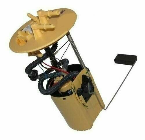

Je ne connais pas le système sur ton PU mais souvent l’indicateur de niveau de carburant est constitué d’un flotteur sur une tige métallique qui baigne dans le réservoir.
Il suffit de cintrer la tige pour compenser .
Mais à mon avis c’est plus prudent d’avoir une réserve de 20l que de 5 seulement .

Bonjour les amis , haaa cette P**** de JAUGE ! :smiling_imp:> Même avec le PLEIN à ras-bord , l’aiguille tableau Bord ne se relève plus (= 0 ) + voyant " réserve " non-stop * Cette jauge qui baigne dans le réservoir :
-savez-vous comment et où trouver son Connecteur direct :zap:? Sous les Fauteuils arrières OU faut aller voir sous le réservoir ?
( un blogger ici avait parlé de " frapper , choquer " le réservoir sous l’ camion , dans le cas où ça décoincerait un Flotteur , avec les vibrations)
-Mais avant tout , Où se trouve donc la partie Haute de la Jauge , et le signal :zap: please ?
  • Et si en fait , c’était juste cette petite Aiguille du T. de bord , qui serait grippée et coincée à 0 ?
    Quelqu’un a déjà rencontré ce problème ?
    Merci par avance . François ( Navara D40 / 2.5 dci/ 2006 )
