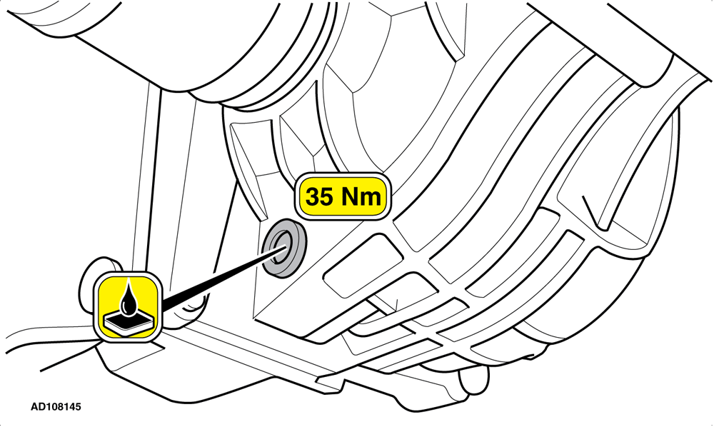

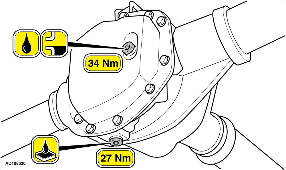

pour me faire pardonner

Je viens de récupérer mon D40 V6 chez mon mécano qui m’a fait la vidange du moteur et des ponts avec l’huile que je lui ai fournie.
Pour les ponts j’avais choisi BVX LS 200 80W90 de chez Yacco.
Pour le pont avant pas de problème par contre pour le pont arrière il faut de la 75W140 comme indiqué sur le pont (Used only 75W140).
D’après lui il y aurai deux ponts différents montés sur les D40 avec deux huiles différentes.
