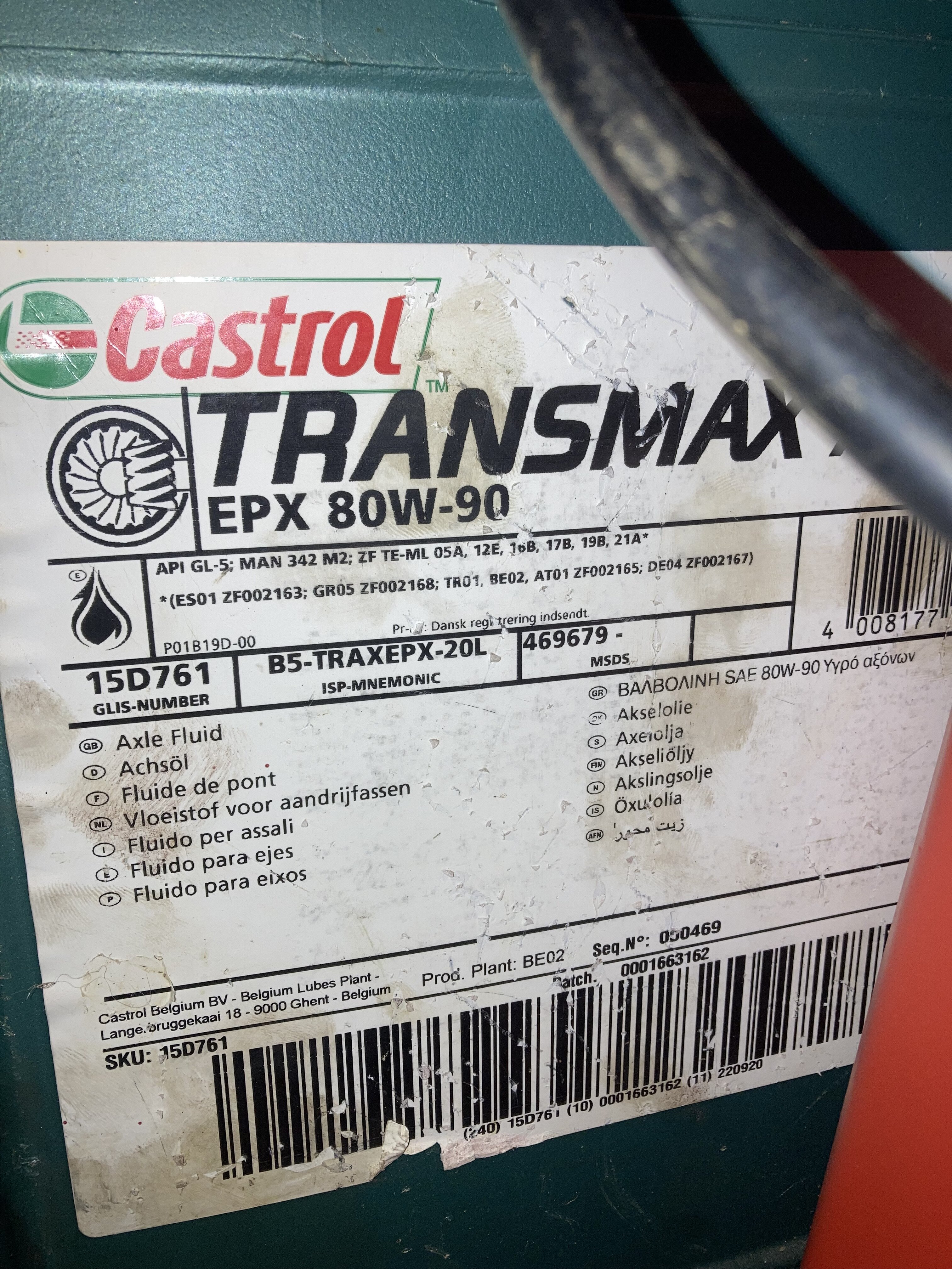

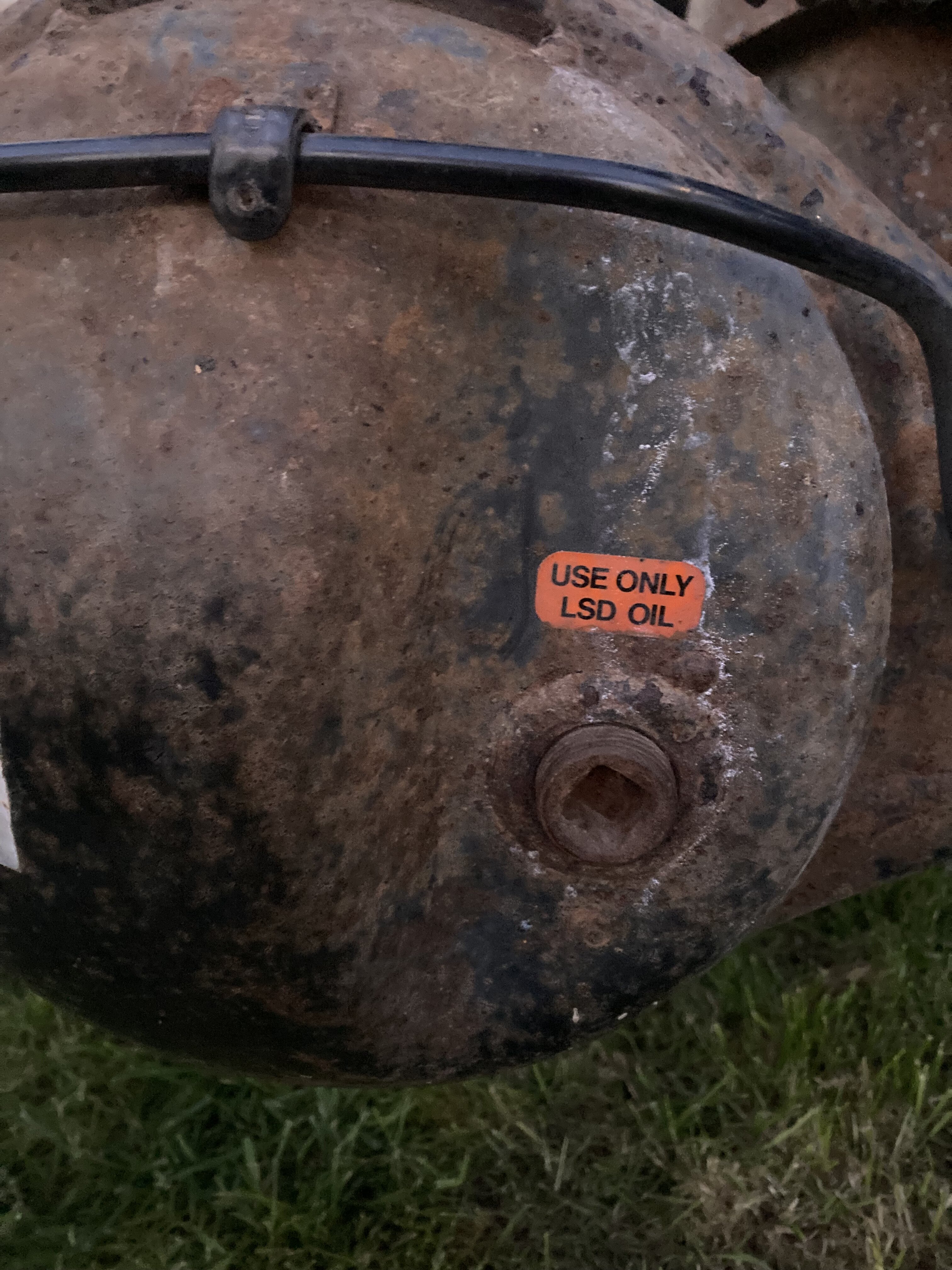

Cette huile est elle compatible avec mon différentiel « LSD ONLY »?
Hello,
J’aurai tendance à te dire que non… Je ne vois pas l’annotation “LSD” sur ton bidon et après recherche sur Internet, même chose. Huile de pont, oui mais spécifique au Limited Slip Diff je ne pense pas.
Peut-être que quelqu’un avec un meilleur retour que moi pourrait confirmer ou pas !?
Bonne journée !
Loïc
Je ne crois pas, car la Transmax EPX 80W90 que je connais n’est pas pour les LSD.
Pour être sûr, dis nous ce qu’il y a d’écrit après “Transmax”.

Transmax axle.
Mais dans le doute je vais en commander une adapté.
Je prends tout conseil pour une huile de qualité adapté.
Donc pas pour les “LSD”.

Salut, je me demande si elle serait compatible avec le pont avant à défaut du différentiel arrière?
Je t’avoue que je ne suis pas dans leurs catalogues fournisseurs donc je ne saurai pas été dire comme ça ahah :relieved:
A mon avis pas compatible, LSD veut dire différentiel à glissement limité, faire sur moteur recherche huile MANOL LSD, c’est une marque vendue à prix raisonnable sur des sites Allemands type OSCARO, meme avc les frais de port ça vaut le coup.
C’est celle que j’utilise sur mon Pu ISUZU.
Avec le pont avant, oui, si ce n’est pas un glissement limité, je vois qu’elle est GL5, c’est la bonne norme, mais il faut s’assurer qu’elle n’ait pas + de 3 ans d’age.
