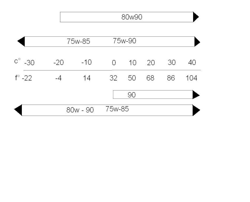

Mais en Algérie, Impossible de trouver le 75w85 que le constructeur préconise !
Je n’ai que le choix entre le 75w80 et le 75w90
Lequel choisir !
Ou je dois l’immobilisé jusqu’à trouver le 85 ?
Différentiel : Préconisation
SAE 75W85
API GL-5
Norme Toyota LT
Pour ma part je suis en 75w90 depuis un paquet de temps et pas de problème GL5
et je fais les vidanges tous les ans pour etre super tranquille
la difference de grade sous chaleur est minime 85/90
D’un point de vue viscosité, tu peux mettre une 75W90.
Par exemple la Castrol Syntrax Universal Plus 75W90 est recommandé pour les ponts des Revo par Castrol.
