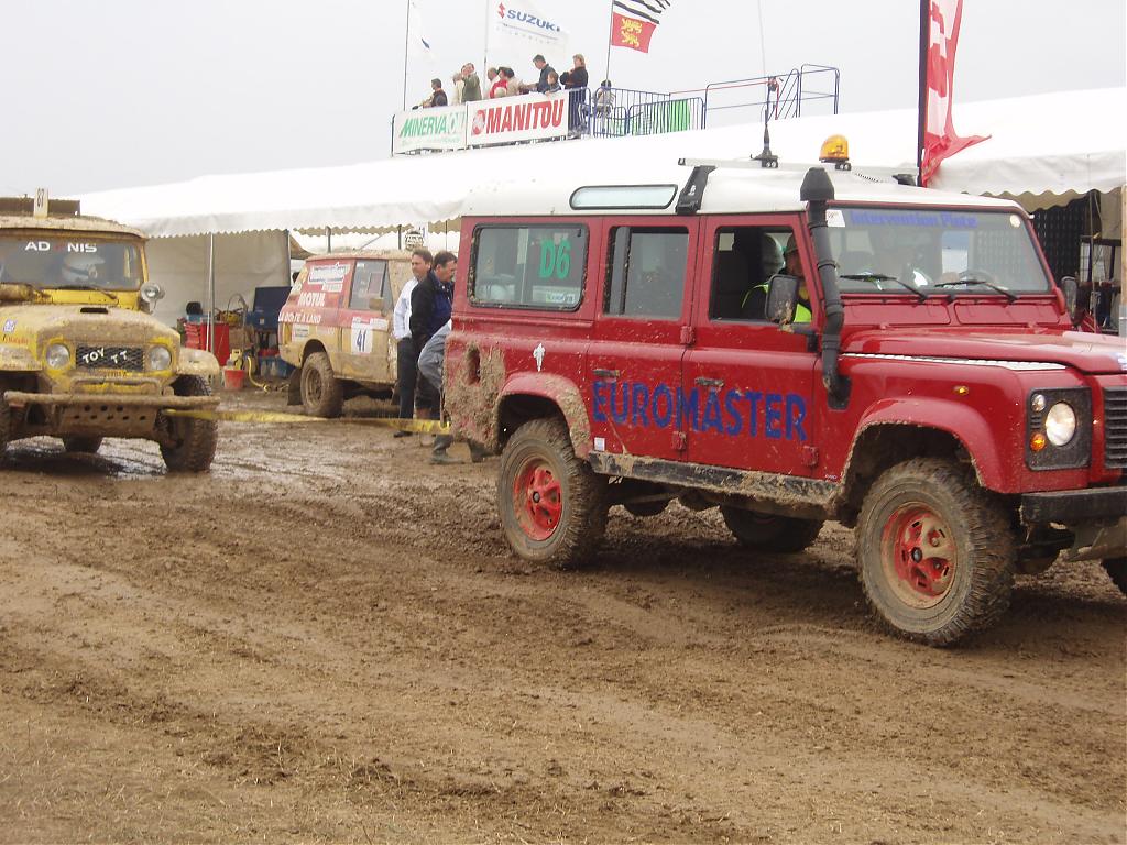

DAns mon metier autour de la formation il y avait des regles autour de la lubrification moteur… Chaque marque a “SES” additifs dans la composition de "SON"huile et on peut avoir un effet contraire si on melange.
Donc depuis 32 ans dans tous les moteurs de tous les véhicules qui sont autour de moi …On respecte la marque (toujours la même marque) et le grade … et tous les 2 ans je donne mon (mes) huile(s) a tester la qualité et cela me permet de voir que ce genre de pratique dans le respect de l’huile et sa marque permet d’avoir un moteur au top avec les KMS Mon 110 etait au top a la revente avec plus de 250.000 kms sans aucune fuite (certians vont comprendre le message)

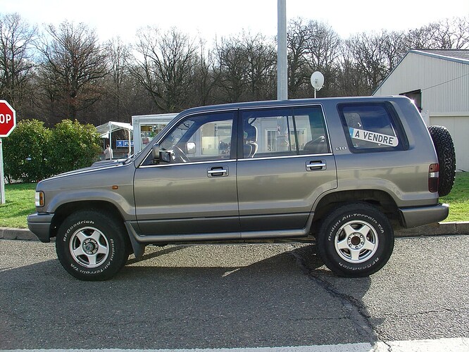

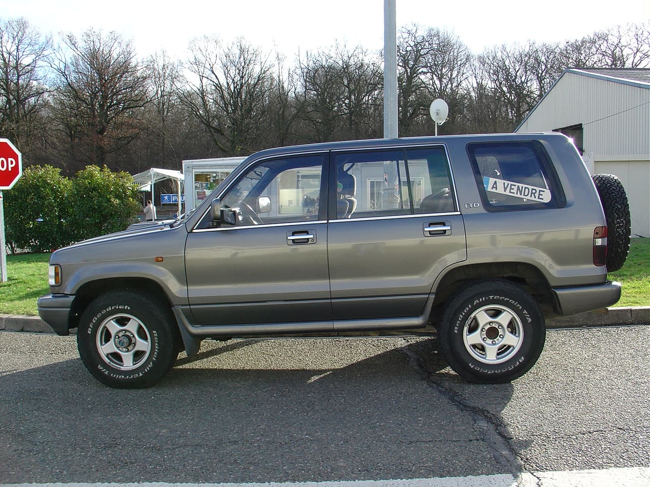

Opel Monterey + de 500.000 kms dans demonter lemoteur
Et pourtant il est de notoriété publique qu’un Land qui ne fuit pas… EST UN LAND QUI N’A PLUS D’HUILE !!!
