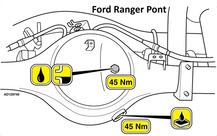

Sais-tu combien de litres contiennent nos ponts Av et AR?
Je viens de mettre 4 litres à l’Ar.
C’est pas marqué dans ta doc ? de toute manière si le niveau est par débordement, tu n’as pu te tromper.

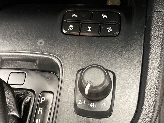

@Dudu19
Je lis le sujet ici, mais nos ford ranger n’ont pas d’origine de système de blocage de pont ?
Sur les 3.2 Wildtrak ?
ici photo prise de internet, mais j’ai la même console.
il y à une petite croix sur le différentiels arrière .
Non il s’agit d’une option. Il me semble qu’elle se nomme pack offroad. En tout cas pour les T6. Elle comprend le blocage du différentiel arrière et des protections sous la voiture, en acier a l’avant et en plastique pour le réservoir.
Ok, donc j’ai certainemement le pack off-road vu que j’ai cette option.
@Dudu19 tu es une vrai bible du ford , je t’en remercie
Oui si tu as l’interrupteur, tu as l’option.
Merci mais il y a en a bien d’autres rien que pour le ranger également. Dont des bien plus calé en mécanique que moi !
Je confirme sur mon wikdtrak 2018 avec pack off road pas de glissement limité.
